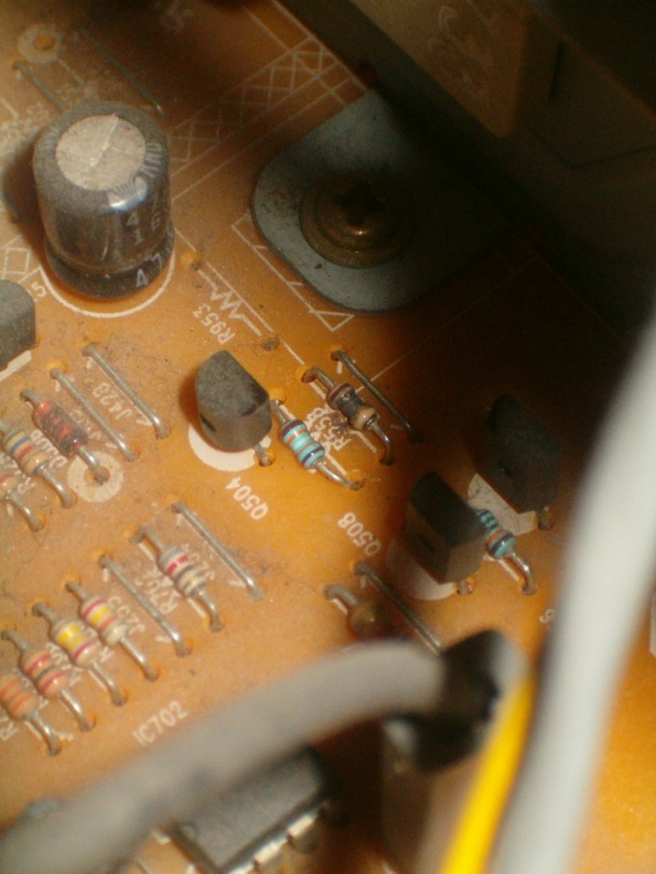

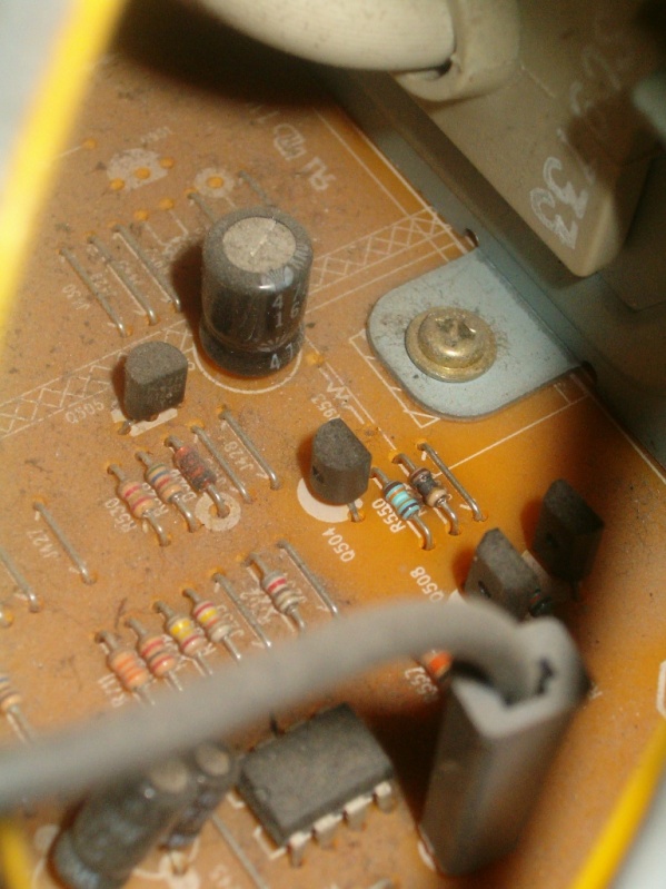

    Witam, padł mi monitor,
    poleciał napewno rezystor ten na zdjeciu, niestety nie moge sie odczytac numeru.
    Po właczeniu monitora iskrzy i strzela
    niestety nie udało mi sie znalesc schematu tego monitora (znaczy znalazłem ale kiepskiej jakosci)
    nie moge zidentyfikowac tego rezystora.
    Co powinienem jeszcze sprawdzi, co mogło spowodować uszkodzenie tego rezystora??
    Z góry dziekuje za pomoc.
    Nagrałem takze którtki filmik aparatem (nie najlepszej jakosci) w jaki sposób sie iskrzy nie wiedac za duzo ale iskra przeskakuje prawie 2 razy na sekunde. Filmik moge podeslac na maila 2MB
    Mierzyłem rezystancje na tym nadpalonym rezystorze byz wylutowywania = 100Kilo
    pod spodem płyty jest numer tego rezystora - R558
    wylutowałem ten rezystor jest spalony

    Jeśli to iskrzenie jest z samego trfopowielacza to nalezy go wymienić a rezystor prawdopodobnie uległ uszkodzeniu z winy trafa.Zakładam,ze rezystor pracuje w okolicy trafa.

    Iskrzy sie na tym rezystorze jest przebicie a rezystor jest dosyc daleko od trafa

    100% uszkodzony trafopowielacz.

    Jak to wtakim razie sprawdzić ?? bo to strzelanie nie idzie z trafo tylko iskarzy się na tym rezystorze ??

    Prześledz w jakim układzie ten rezystor pracuje tzn sprawdż po druku.

    Poczytaj inne posty o tym monitorze. Zazwyczaj jak ten rezystor był spalony to trafo było też spalone. Wypnij smoczek z kineskopu ten od trafa rozładuj do masy i sprawdź omomierzem czy ma przejście (zakres 200K-2M) obojętnie do którejkolwiek nogi trafa, jeśli ma to trafo do kosza.
