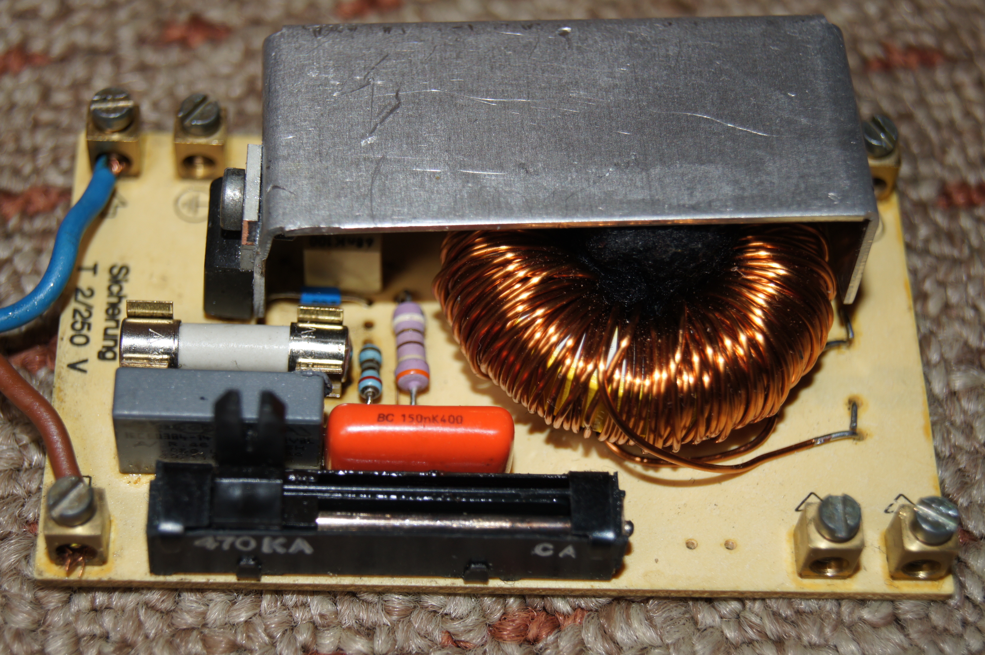

    Witam otrzymałem ściemniacz lampki halogenowej na 12V uszkodzony przez odkręconą śrubkę która zrobiła zwarcie.Teraz na wyjściu jest 230V wymieniłem diak db3 oraz triak BTA06 i nadal jest ta sama sytuacja jak przed wymianą czy mógłby ktoś sprawdzić czy aby ten układ jest poprawny pozdrawiam.

    Sprawdź rezystor oraz cewkę.

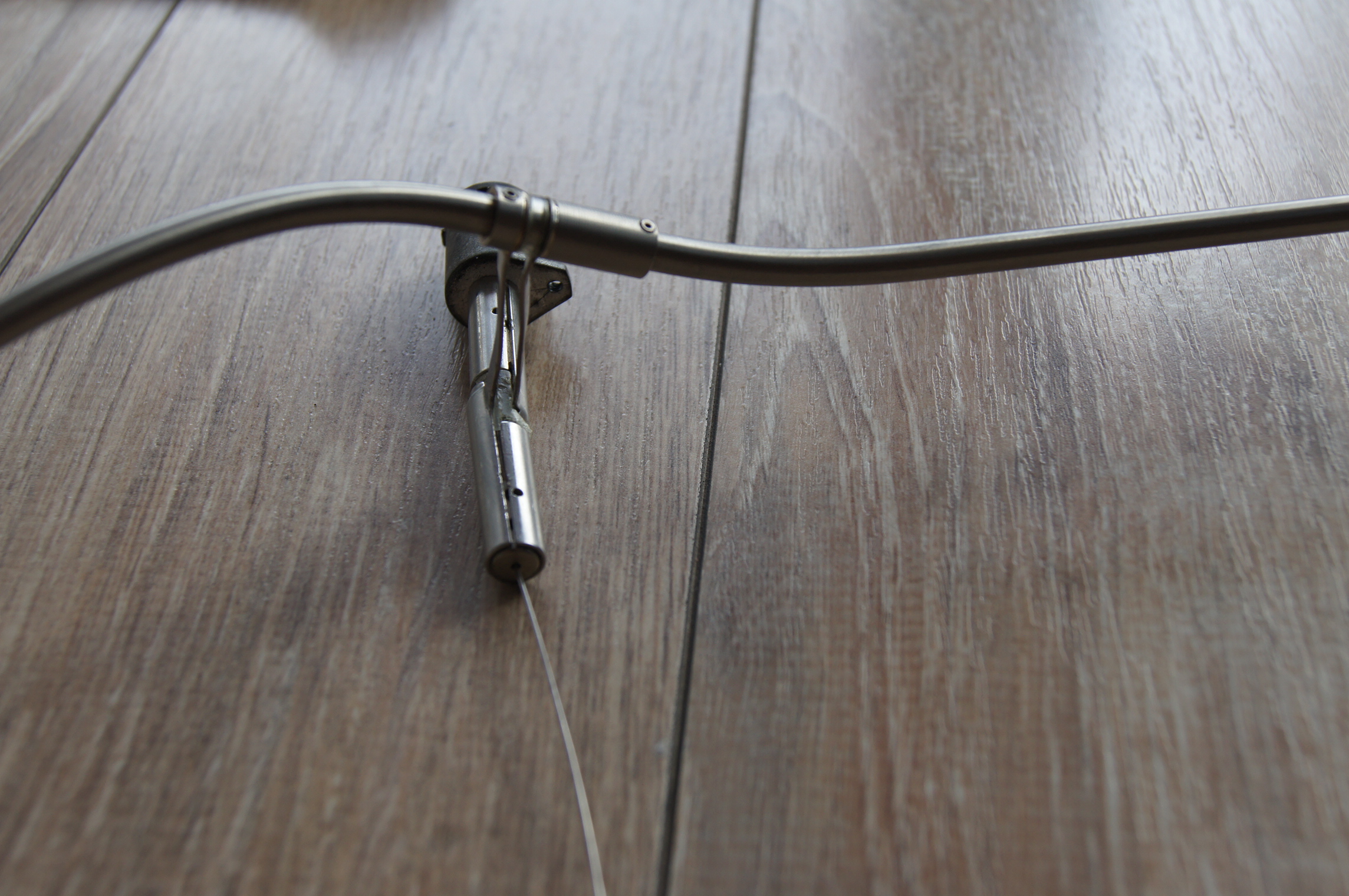

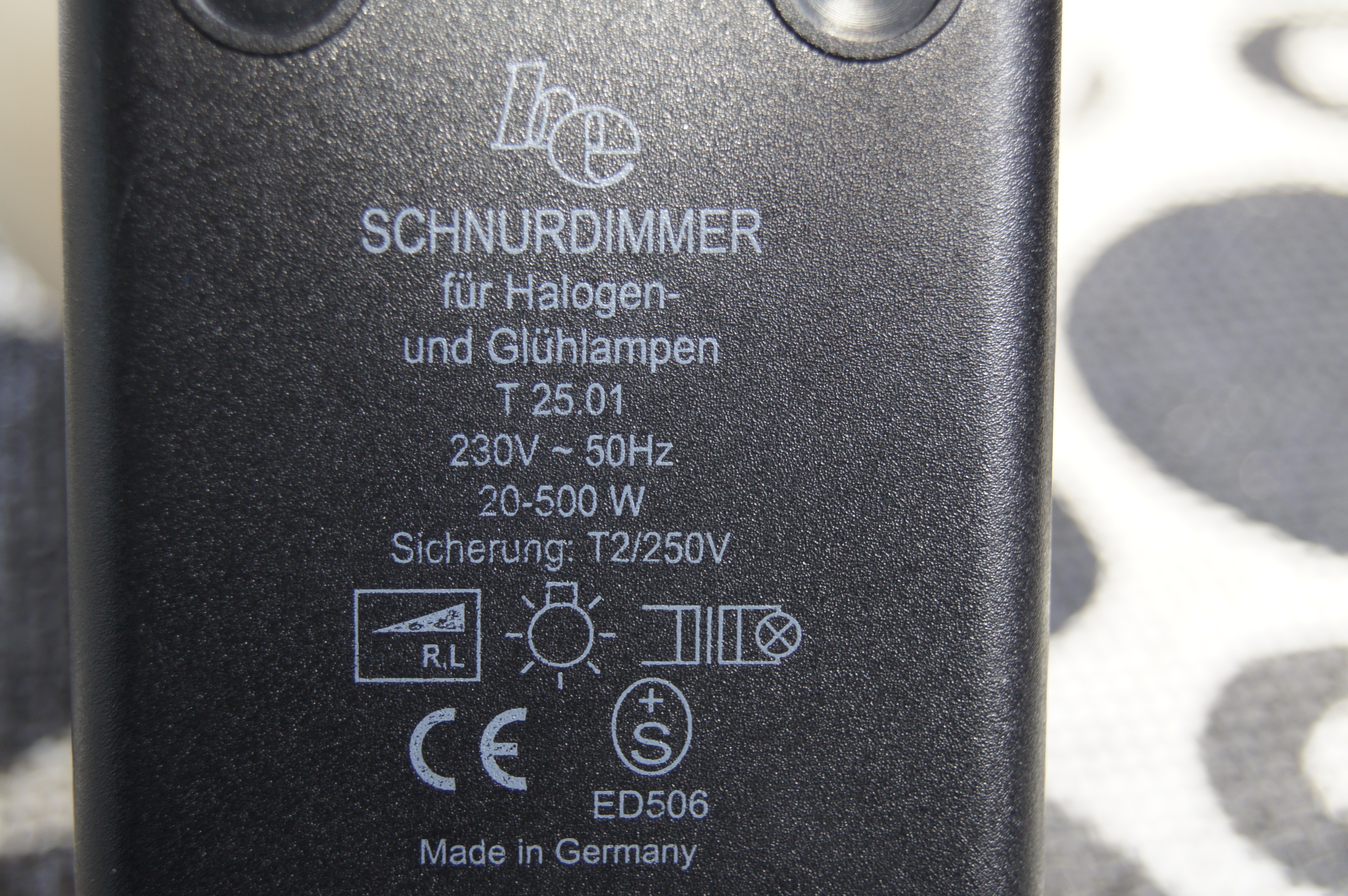

    Witam zrobię jeszcze zdjęcie opisu na obudowie tego ściemniacza pytam dlatego gdyż ci znajomi twierdzą że ta lampka była na 12V no i sposób wykonania tej lampki skazywałby że musi być na 12V gdyż prąd płynący do żarówki tej lampy nie jest niczym izolowany będzie to widać na zdjęciu. Ściemniacz 12V lampki halogenowej - zwarcie, wymiana diaka i triaka, nadal 230V Ściemniacz 12V lampki halogenowej - zwarcie, wymiana diaka i triaka, nadal 230V

    Teraz jest jasne; ściemniacz jest na 230V a jego obciążeniem jest transformator 230V/12V, który może być umieszczony w podstawie lampy.
    Wtedy na wyjściu będzie maksymalne napięcie 12V

    Faktycznie ten ściemniacz jest na 230V i było podobno kiedyś jakieś obciążenie tej lampki i tam mógł być transformator,podłączyłem do ściemniacza transformator i wszystko działa. Temat uznaję za rozwiązany.
