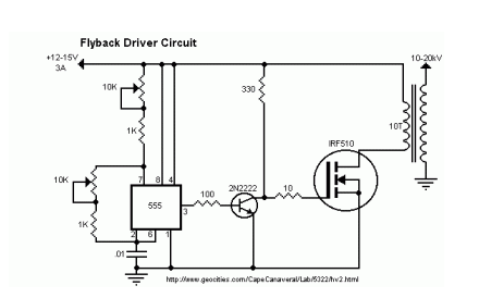

  • #11 1291194
    Albert P.
    Posty: 19
    Pomógł: 2
    Co myślicie na temat tego schematu?
    Czy można łączyć tranzystory MOSFET równolegle ?
    Czy zastosowanie tranzystora 2N2222 jako tłumienie sygnału jest wydajne jeśli chodzi o zasilanie tego MOSFETA ?
    #12 1291267
    Panda02
    Poziom 32  
    Posty: 1612
    Pomógł: 158
    Ocena: 118
    Ponieważ w danych katalogowych jest napisane, że w związku z tym, że w stopniu wyjściowym zastosowano układ Darlingtona to napięcie wyjściowe jest mniejsze o około 1,7V od napięcia zasilającego. Żeby zapewnić odpowiednie napięcie sterujące na bramce mosfeta zastosowano dodatkowy tranzystor. Dzieki temu na bramce jest pelne napiecie zasilania.
