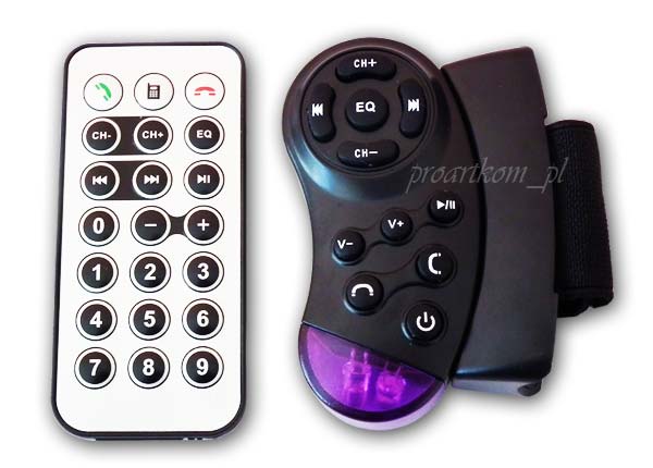

    kupiłem na allegro transmiter FM z pilotem na kierownicę. Cały sprzęt sprawuje się nieźle, oprócz pilota na kierownicę (pilot jak na obrazku), który w ogóle nie łączy się ze sprzętem. Pilot zwyczajny działa bez zarzutów.
    Transmiter FM z Allegro - brak połączenia pilota na kierownicę, co robić?
    W instrukcji nic nie piszą na temat sposobu "zgrania" tych urządzeń.
    Czy ktoś z Was spotkał się z podobnym przypadkiem?
    Dzięki z góry za pomoc.

    Wymienił mi sprzęt na nowy i jest ten sam problem :/ Jutro go poinformuję o problemie i będziemy szukać rozwiązania.
    Dodatkowo szukam pomocy na forum, czy ktoś się z takim problemem spotkał i zna przyczynę takiego stanu rzeczy.

    To była pierwsza rzecz, którą sprawdziłem :) Folia została usunięte i to nic nie pomogło :/

    Telefon nie odpowiada, poczta głosowa zapełniona.
    Napisałem maila i zobaczym co mi odpowiedzą ...

    Sprawdziłem telefonem i pilot wysyła sygnał. Problem polegał na tym, że w optymalnym położeniu pilota na kierownicy i transmitera nie było połączenia między urządzeniami. Jak zacząłem zmieniać położenie obu urządzeń to w końcu sprzęt zadziałał. Teraz pilot jest na godzine 2:30 a transmiter odwrócony ekranem do kierownicy - czyli w poziomie.
    Nie spodziewałem się, że pilot jest na podczerwień. Myślałem, że na fale radiowe.
