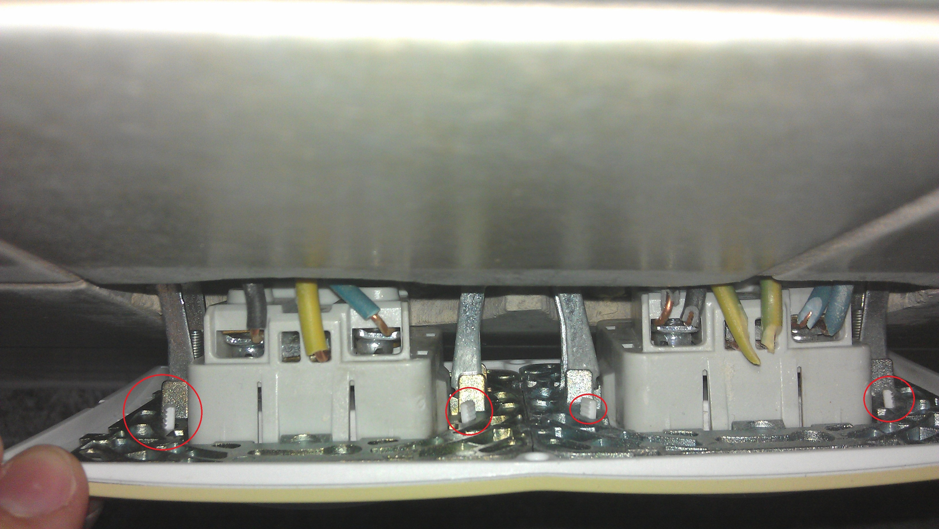

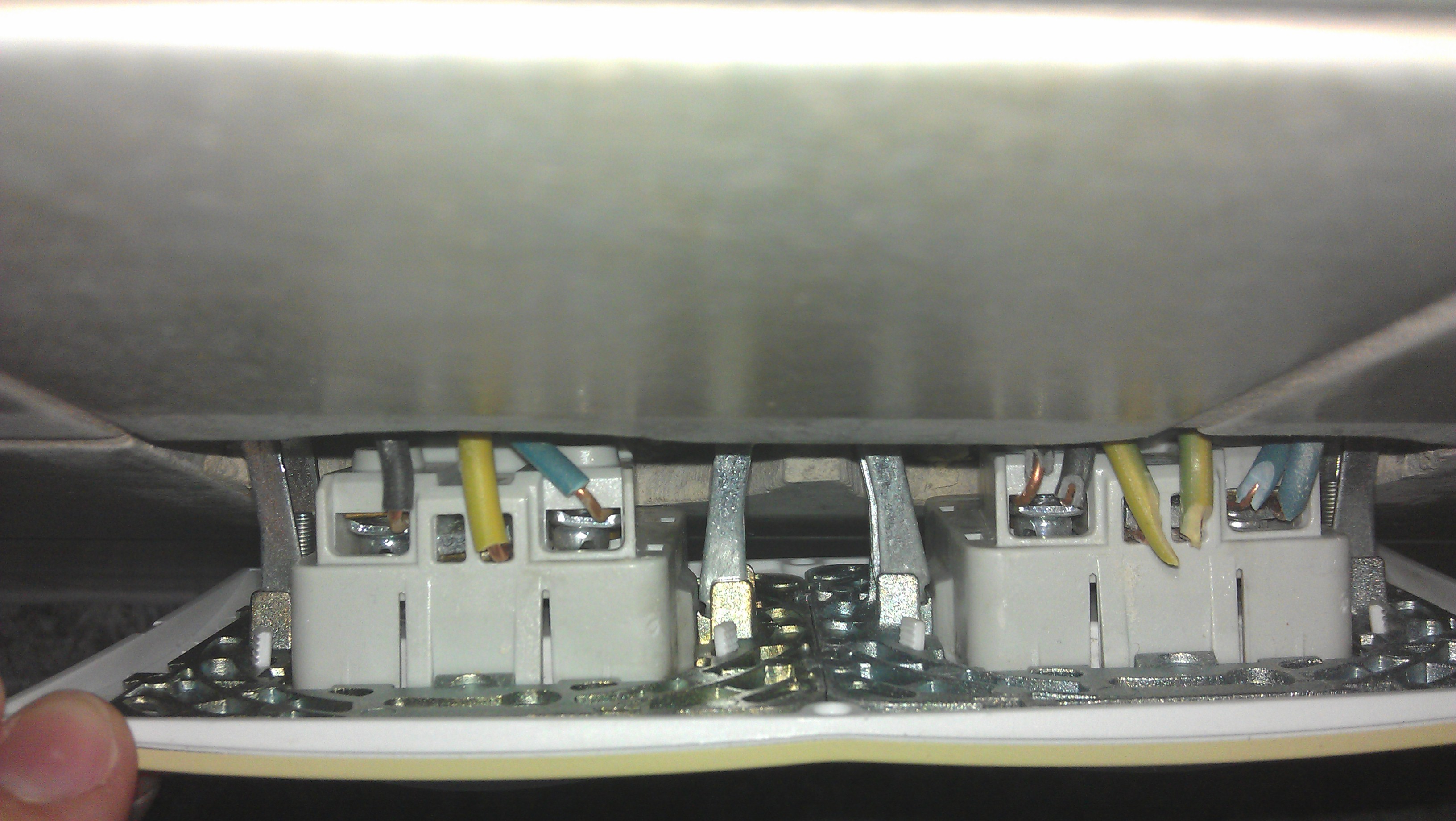

    Witajcie,
    Jestem absolutnym żółtodziobem jeśli chodzi o instalacje/deinstalacje gniazdek elektrycznych. Mam problem, gdyż gniazdko zostało wyrwane ze ściany no i teraz trzeba je ponownie zamontować.
    Oglądałem filmiki na youtube. Na wszysktich, pierwszy krok to 'odkręcić śrubkę'. Niestety, ale moje gniazdko (lub ramka) nie ma żadnej śrubki, przynajmniej dostępnej od frontu. Dlatego mniemam, że coś trzeba podważyć, natomiast nie wiem, który dokładnie element i od której strony (lub stron naraz) podważyć.
    Nie chcę na siłę próbować aby przypadkiem nie uszkodzić żadnego elementu. Czy mogę liczyć na wskazówkę?
    Załączam zdjęcia:
    Jak zdemontować takie gniadko (na klik?), aby go nie uszkodzić?
    Z góry dziękuję,

    Na drugim zdjęciu są takie białe ząbki w okolicy ramki metalowej, odegnij je.

    Zaznaczyłem zatrzaski, to są te małe ząbki, trzeba je trochę odgiąć do wewnątrz i wcisnąć aby biała obudowa wyszła na zewnątrz, takie rzeczy trzeba robić delikatnie i po trochu wypychać z każdej strony .

    Rozumiem, że wyrwałeś gniazdo ze ściany, aby od tyłu odgiąć "ząbki"? :please: :please: :please:
    Wystarczy podważyć z każdej strony płaskim wkrętakiem kwadratowe środki gniazd (te z dziurami i kołkiem) i same wyjdą. Następnie ściągamy ramkę a potem odkręcamy śruby mocujące metalową część gniazda. Składamy w odwrotnej kolejności.

    Nikt z piszących nie napisał najważniejszego. Rozpocząć prace od wyłączenia zasilania obwodu, w którym są te gniazdka.

    Dzięki, pomogłeś mi z tymi zatrzaskami. Jednak kluczem do sedna było to, żeby nie biała - wewnętrzna część obudowy wyszła na zewnątrz, lecz cała zielona ramka. Trochę się namęczyłem zanim to zakumałem, ale ostatecznie się udało.

    Nie, gniazdko zostało wyrwane niechcący przez moją dziewczynę. Ja chciałem jedynie, żeby z powrotem się tam znalazło. Twoja instrukcja jest jak najbardziej ok
    Dziękuję wszystkim, pomogliście,temat zamykam.
