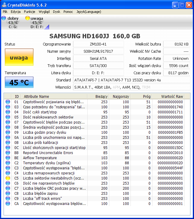

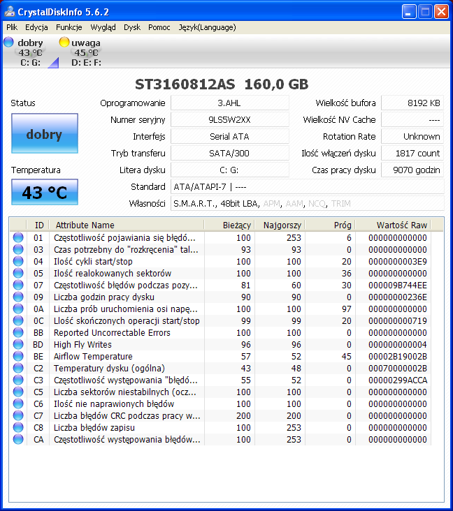

    Do tego screen z CrystalDiskInfo.

    Dodałem załączniki z OTL i Everesta, oraz screeny:
    Jak przyspieszyć komputer i internet mimo regularnego skanowania Avastem? Jak przyspieszyć komputer i internet mimo regularnego skanowania Avastem?

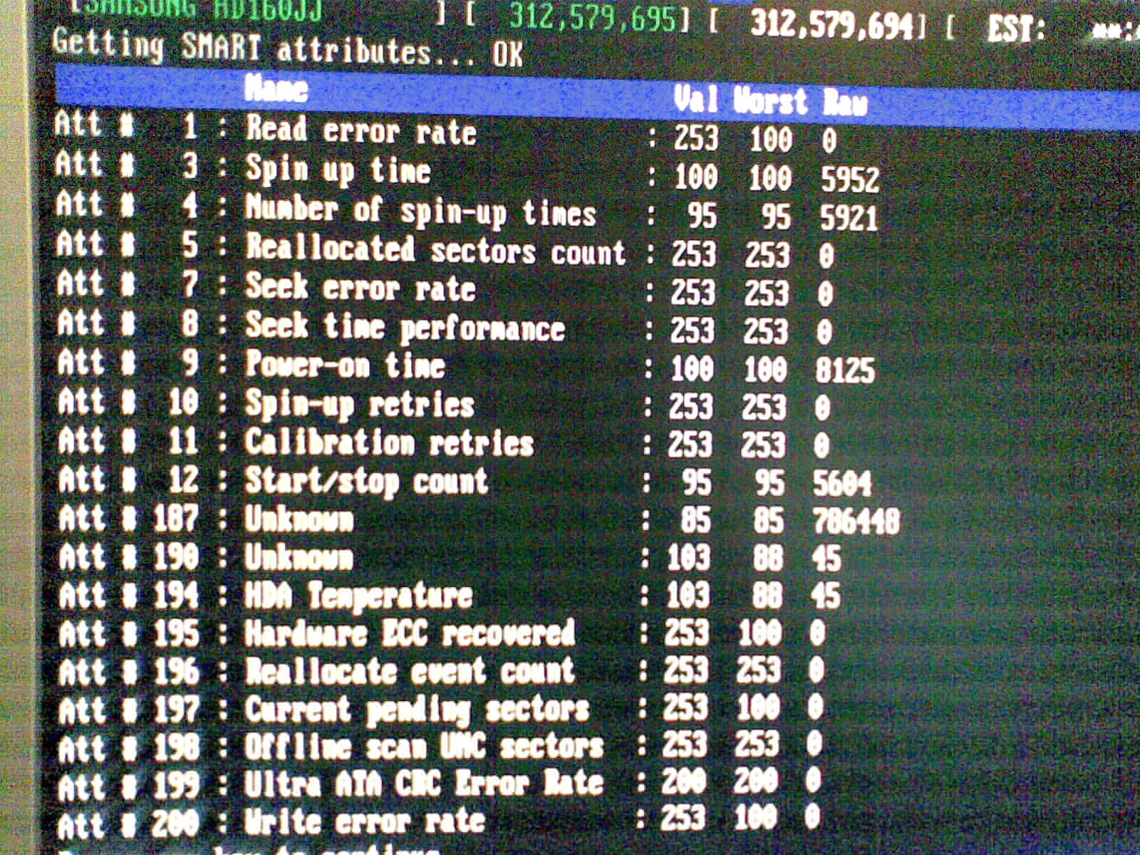

    Zgraj dane z drugiego dysku, nastepnie wykonaj na nim zerowanie i remap. Po wykonaniu daj zdjecie ekranu.

    Zrobiłem zerowanie i remap,
    i reszte poleceń.
