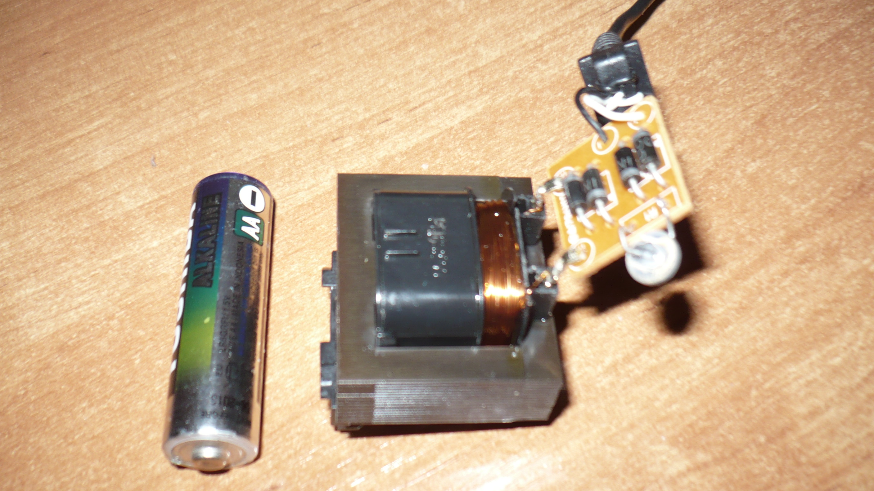

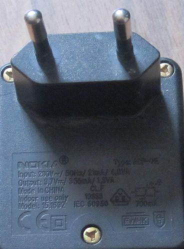

    To podaj parametry z ładowarki. Nie każdy ma Nokię, a łatwiej będzie zaproponować jakieś rozwiązanie. Ale nie wiem czy jest sens bawić się w dobór transformatorka jak taką ładowarkę można kupić pewnie za 10zł.

    To przyjmij że ma takie jak podałeś, dodaj do tego 2*Ud (napięcie na diodzie prostowniczej) oraz od strony AC zmniejsz o pierwiastek z 2 i masz wynik AC (przy obciążeniu znamionowym) :)

    Po policzeni parametrów AC trafo wychodzi ok. 3.8V i podany prąd 355mA. Przekroczenie tego prądu może powodować przegrzanie trafo i jego uszkodzenie. Ale też te ładowarki wychodziły w wersji z innym prądem, właśnie ok 700mA. Więc trzeba by finalnie obciążyć w reali taki trafo i zobaczyć przy jakim prądzie napięcie spada od nieobciążonego i masz wynik napięcia i prądu nominalnego :)

    Poczytaj o zasadzie działania prostownika dwupołówkowego i zobaczysz że to jest proste.
    Masz:
    Uac - napięcie na trafo
    Ud - napięcie przewodzenia pojedynczej diody
    Udc - napięcie na wyjściu
    gdzie:
    Udc max =~ 1,41*Uac - 2*Ud
    A skoro znamy Udc, to po przekształceniach możemy obliczyć Uac.
