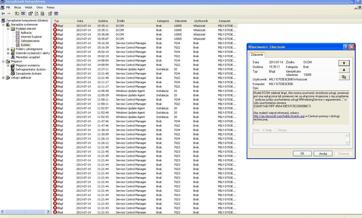

    Pojawiłem się u kuzyna i ma problem z komputerem, był u niego jakiś magik i użył (!) combofixa, podejrzewam, że narobił tylko szkód, no ale staram się mu jakoś pomóc :)
    Przy okazji podpytam, czy to normalne, że jest tyle 'złych' rzeczy ? bo mówi mi, że ma częste restarty komputera. Środek przeczyściłem, tem z 60-70 stopni spadły do 40-50.

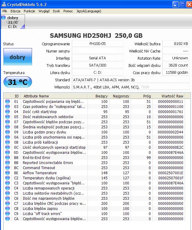

    W logach nie widac nic ciekawego.
    Warto sprawdzic ram -> www.memtest.org
    Dysk -> CrystalDiskInfo.

    Kość zapewne ma uszkodzone bloki pamięci.
    Dysk jest ok.

    Malware skanowane, adwcleaner użyty, comodo antywirus skanował - po logach czysto. Kość pamięci wyjęta, ale jednak problem wrócił - wydaje mi się, że jak go mocniej obciążę to pada (zasilacz?). Nie mam póki co części na podmiankę, więc można wróżyć z fusów, ale podpytuję, bo może na coś nakierujecie mnie :)
    Aktualizacje zrobione, sp3 jest.
