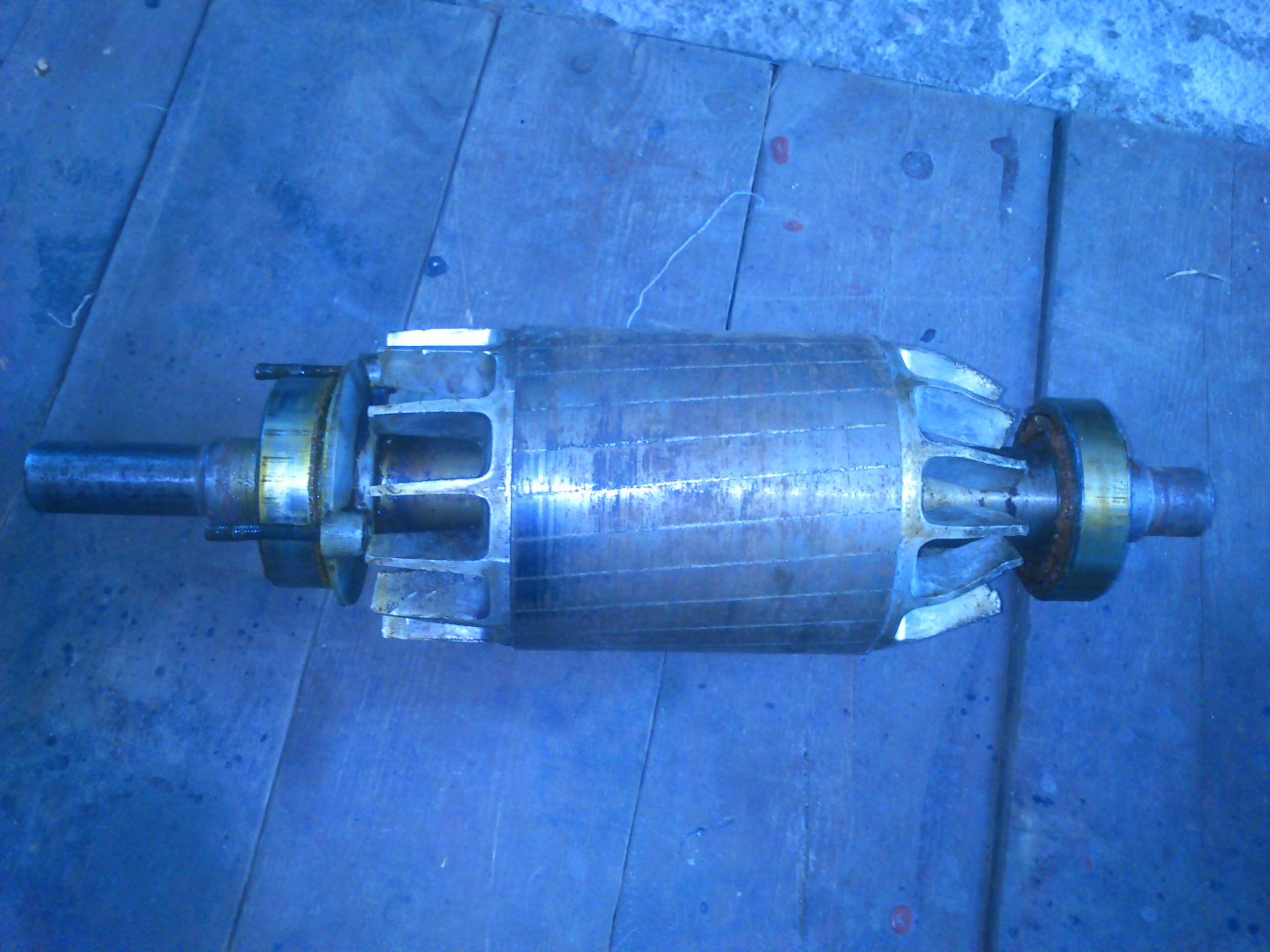

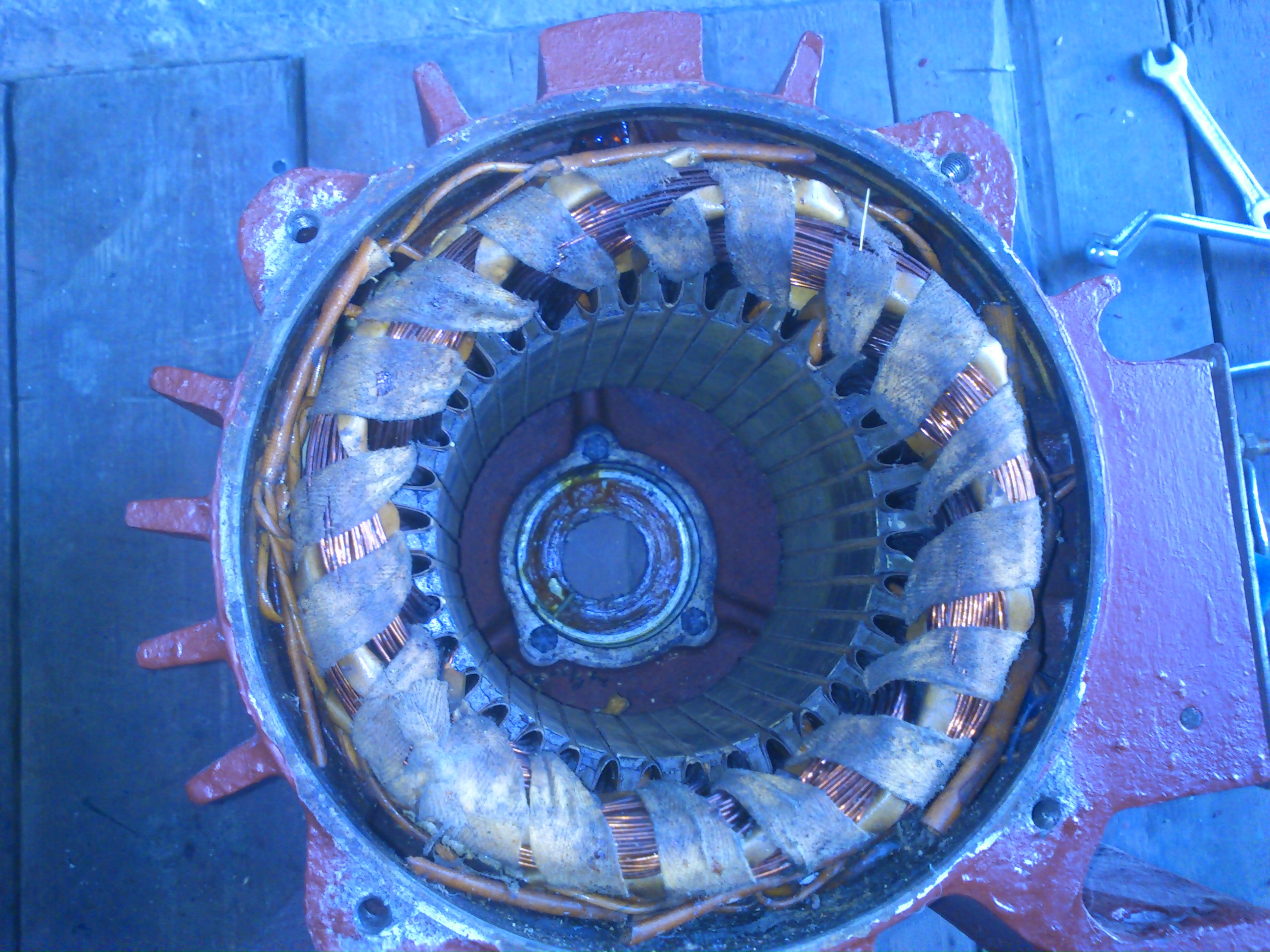

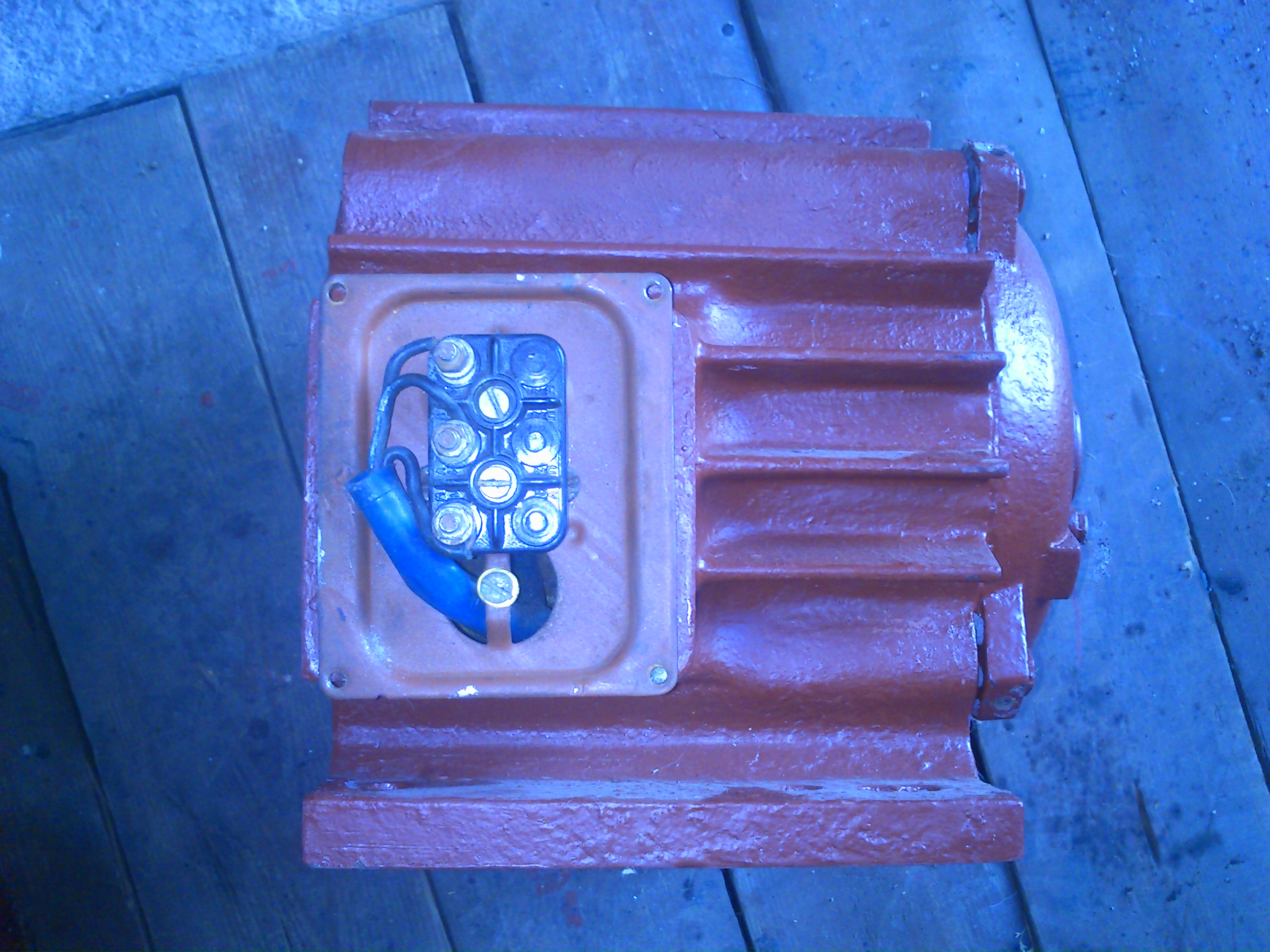

    Witam wszystkich użytkowników!
    Mam problem dotyczący tabliczki znamionowej silnika 3 fazowego której nie ma,prosiłbym was o pomoc w rozszyfrowaniu mocy,prędkości obrotowej tego silnika,jest on połączony na stałe nie mam pojęcia czy w trójkąt czy w gwiazde...

    Silnik prawdopodobnie połączony w gwiazdę,lecz to nie ma w tym przypadku znaczenia.Podłączasz tylko zasilanie bez żadnych kombinacji .Wygląda na 1,5-2,2KW,nie więcej .Jakie ma obroty to będziesz wiedział gdy go uruchomisz.

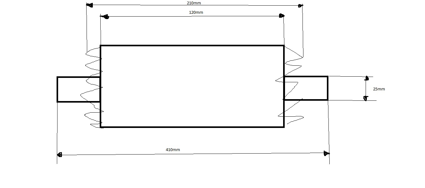

    Podaj średnicę wewnętrzną i długość rdzenia stojana.
  • #5 12539487
    mateusz1302
    Posty: 4
    Średnica rdzenia to okolo 110mm
    a długość rdzenia 120mm bez tych ochładzalników

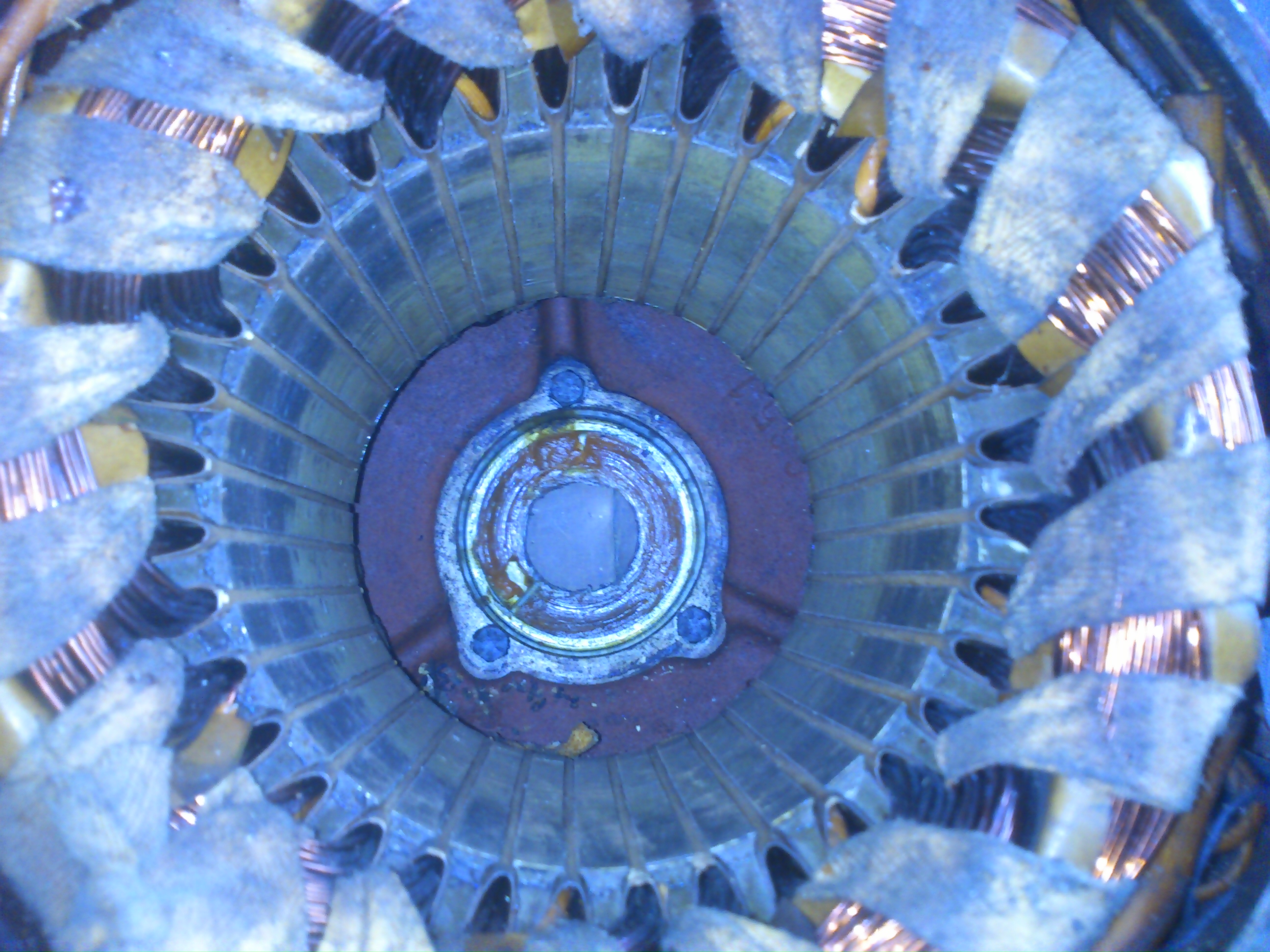

    Silnik już nawijany a co gorsza abo kolega lub ktoś wcześniej wybijał wirnikiem pokrywę (pokrzywione zwoje wirnika).Silnik widać lekko przegrzany aż taśma puściła tak jakby szedł na dwóch fazach.

    Pomijając kwestię czy jest on sprawny, jest to silnik:
    SZJd 46b; 1,7 kW; 930 obr/min; dla 380 V gwiazda prąd znamionowy wynosi 4,3 A.
