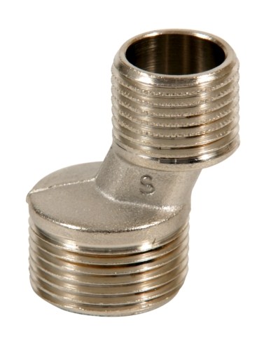

    Wydaje mi się, że najtańszym rozwiązaniem będzie tego typu element:
    Problem Z Podłączeniem Grzejnika Łazienkowego Pomocy
    Oczywiście nie dokładnie taka, ale bardzo podobna.
  • #6 12568366
    W0jtek92
    Posty: 3852
    Pomógł: 469
    Ocena: 1254
    Witam. Krzywak może sprawę załatwić ale potem kwestja odległości od ściany i wysokości podejść, bez przedłużek ani rusz w tym przypadku.
