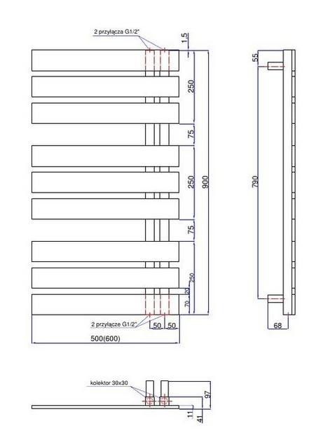

    Witam szanownych kolegów, mam takie pytanie. Chciałbym samodzielnie, no może z pomocą ojca zamontować w łazience grzejnik. Prosiłbym o w miarę jak najdokładniejszy opis krok po kroku jak to zrobić profesjonalnie i prawidłowo. W tej chwili sytuacja wygląda tak:
    Montaż i podłączenie grzejnika łazienkowego typu drabinka

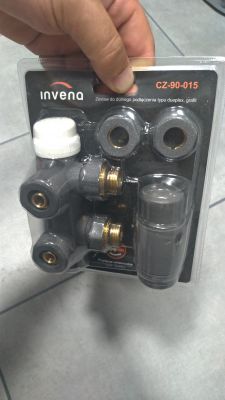

    Grzejnik Nameless 50x90 i zawór jaki ma być zamontowany to :

    Zbigniew Rusek napisał:
    dr_FranekStein napisał:
    Na odwrocie pisze że jest też przyłącze do miedzi
    Na tym zdjęciu/rysunku widać, że rury zasilająca i powrotna nie mogą do tego zaworu iść równolegle, lecz prostopadle, czyli na jedną na pewno trzeba będzie dać kolanko a drugą pewnie przyciąć.
    No nie bardzo, to jest zawór kątowy, ze ściany rurki mają wychodzić w poziomie, do grzejnika wchodzą w pionie, nie potrzeba kolanek.
    Ze schematu wynika że nie ma regulacji odległości grzejnika od ściany, czyli trzeba rurki przyciąć na odpowiednią długość z marginesem błędu około 1 mm.
    Potrzebny będzie grzejnik już fizycznie, na miejscu.
    Załóż na niego mocowania do ściany (o ile nie są umocowane na stałe), wkręć w grzejnik półśrubunki od zaworu i przykręć do nich zawór razem z adapterami, czyli końcówkami do rurek miedzianych.
    Przyłóż grzejnik do ściany i zaznacz na rurkach miedzianych miejsce cięcia, uwzględnij to że rurki w adaptery wchodzą głębiej.
    Rurki miedziane teoretycznie powinny mieć trochę luzu w otulinie, więc masz 1-2 mm zapasu do dyspozycji. Teoretycznie, zależy jak majster je umocował.
    Rurki po obcięciu trzeba zgradować, usunąć wszelkie zadziorki w miejscu cięcia, pilnik, papier ścierny, nożyk, cokolwiek, adapter ma lekko wejść w rurkę.
    Złóż wszystko do kupy (grzejnik przyłożony do ściany i podłączony zawór, bez otwierania zaworów), zaznacz miejsca na kołki na ścianie, wiercenie itp, itd.
    Oczywiście zamknij zawory od CO.
    Kwestia polaryzacji zasilania i powrotu, w zaworze który masz zasilanie powinno być z lewej, tak też teoretycznie powinno być w instalacji, upewnij się że tak to zostało wykonane (czyt. dopytaj wykonawcę).
    Grzejnik jest, nazwijmy to, dwustronny, ma podłączenia z dołu i z góry. Jedno wykorzystasz do podłączenia zaworu, drugie trzeba zaślepić, przy czym po przeciwnej stronie do zasilania należy wkręcić odpowietrznik, w drugą dziurkę zaślepkę.
    To chyba wszystko.
    Powodzenia :)
    Jeszcze jedno, powierzchnia tego zaworu nie lubi brutalnej siły, bądź ostrożny i wszystko dokręcaj przez szmatkę, dosłownie, nakrętkę owiń szmatką i dopiero na to jakiś klucz nastawny itp.
    Gwoli ścisłości, to jest adapter
    A to jest śrubunek

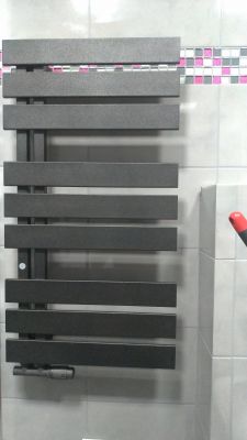

    Witam ponownie. Grzejnik już zamontowany, poszło bardzo gładko , okazało się że regulacja na uchwycie jest ok. 1cm więc to ułatwiło trochę sprawę no ale do rzeczy... Po zamontowaniu i poskręcaniu wszystkiego , uzupełniłem wodę w układzie, odpowietrzyłem, ustawiłem termostat na 5, włączyłem kocioł gazowy i okazuje się że wszystkie grzejniki pięknie grzeją a ten nowy ani trochę. Dodam że jakimś cudem już sobie poradziłem i grzejnik na ten moment grzeje idealnie jednak chciałbym zadać Wam małą zagadkę...co trzeba było jeszcze zrobić żeby zaczął grzać?
    Proszę o odpowiedzi... 😁
  • #18 18912818
    dr_FranekStein
    Posty: 98
    Ocena: 10
    Wojtermet25 napisał:
    Odkręcić zawór powrotny lub przeregulować nastawę wstępną.
    A więc...ponieważ grzejnik jako jedyny nie grzał postanowiłem spróbować metody prób i błędów no i szczęśliwie zacząłem od odkręcenia tej zaślepki po przeciwnej stronie zaworu termostatycznego i zajrzeniu do środka. W środku imbus, myślę pewnie jakaś regulacja, no to go lekko przekręciłem i czuję że zaczyna napływać ciepła woda, przekręcam mocniej woda napływa bardziej. Więc ustawiłem go powiedzmy na czuja, w pozycji nazwijmy to średniej i po chwili grzejnik zrobił się gorący.
    Tak sobie myślę czy producent nie mógł napisać na obudowie zwykłej informacji że po zamontowaniu grzejnika trzeba zrobić coś takiego. Przecież pewnie ktoś inny kombinowałby niepotrzebnie w innych miejscach, sprawdzał kocioł, ciśnienie itp. albo wzywał niepotrzebnie fachowca... Co o tym myślicie?
    Tak czy inaczej grzejnik grzeje aż miło, ja jestem zadowolony no i dziękuję za Waszą pomoc...
