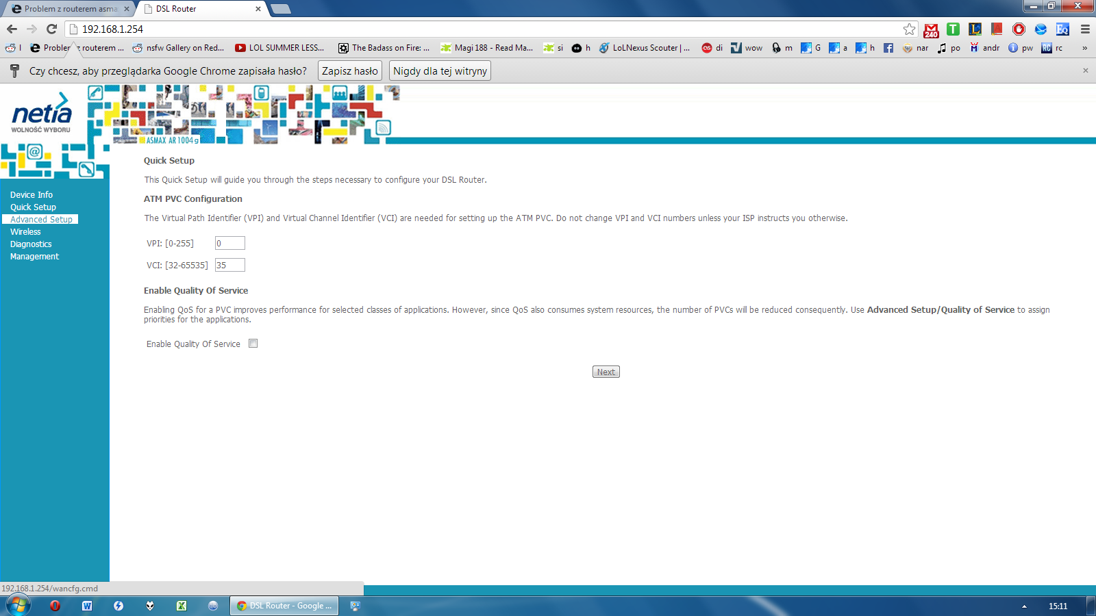

    Dzieki, dziala!
    Potrzebowalbym jeszcze pomocy jak skonfigurowac polaczenie
    Problem z routerem asmax 1004 i internetem z dialogu
    Cos mam gdzies zmieniac?
    Na tym ekranie ustawienia są OK.

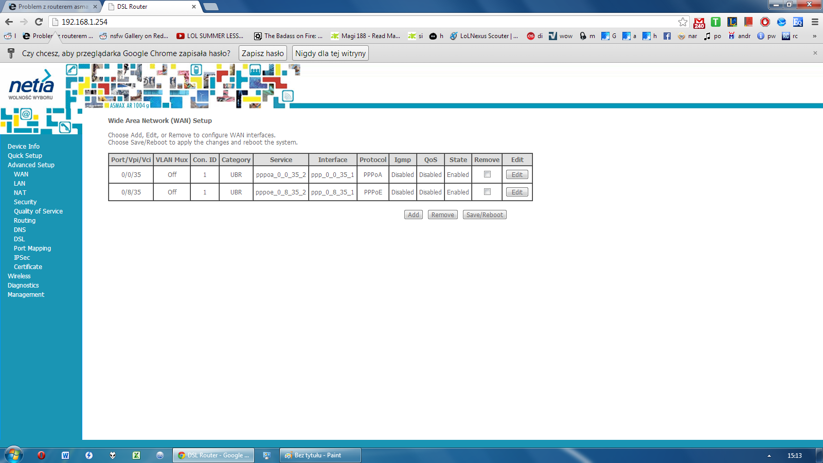

  • #7 12577613
    valgaav
    Posty: 11
    Były jeszcze te dwa w linku który podałem.
    jeszcze z którejś zakładki wrzucić zdjęcia?
    wydaje mi się, że wina leży gdzieś po stronie router'a/łącza. W sensie, że przez to, że łącze jest na linii dialogu a router z Netii, występują problemy (dlatego dioda DSL nawet nie mrugnie na routerze).
    Próbowałem zmieniać ustawienia wg tego
    http://www.dipolnet.com/configuration_of_adsl_routers__bib504.htm
    ale nic nie zmieniło (chyba, ze coś źle robiłem).
