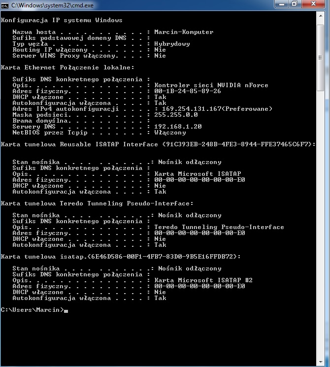

    przeszukałem już chyba cały internet i znalazłem wiele podobnych do tego problemów, jednak rozwiązania które proponowano za nic w świecie nie sprawdzają się u mnie. Sprawa wygląda następująco. Próbuje połączyć się z internetem przez kabel, który na co dzień podpięty jest do komputera stacjonarnego z windowsem xp. Tam działa wszystko bardzo ładnie, jednak kiedy chce przez ten sam kabel połączyć się z lapkiem, windows 7, wyświetla komunikat sieć niezidentyfikowana, brak dostępu do sieci. Kiedy zdiagnozowałem problem, wyświetliło brak poprawnej konfiguracji ip. Próbowałem na sztywno wpisywać adres ip, bramy itp. Nic nie działa. Nie mogę też zmienić profilu tej sieci z publicznej na domowa (nie wiem czy to by coś pomogło). Tutaj daje zrzut z ipconfig /all.

    Winterex napisał:
    Ad.1 Kabel do internetu przychodzi z "puszki" znajdującej się na zewnątrz. Jest to internet radiowy
    - ta odpowiedz ogromnie dużo wnosi do tego wątku, drogi kolego :| .
    Załącz obraz z ipconfig z działającego w sieci komputera.
    Widzę że ten z Win 7 nie pobiera ustawień sieci w trybie DHCP.
    Czy adres serwera DNS wpisałeś ręcznie ?

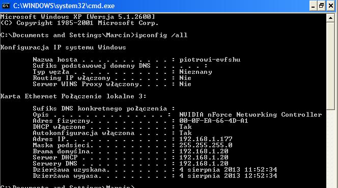

    Winterex
    Posty: 8
    Ocena: 12
    Tak, adres DNS wpisałem ręcznie. Tutaj zrzut z działającego komputera.
    Sieć niezidentyfikowana, brak dostępu do sieci. Windows 7
    I przepraszam, jeśli podaje coś niewłaściwie, ale jestem laikiem, jeśli chodzi o sprawy związane z komputerami.

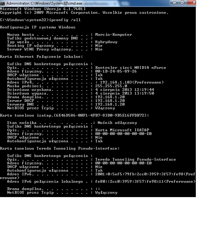

    Winterex
    Posty: 8
    Ocena: 12
    Internet działa, o dziwo. Nawet nie zdążyłem zrobić tego co kazałeś (wcześniej już też tego próbowałem i nie działało), podpiąłem po prostu kabel i internet zaczął działać. Może jest to spowodowane tym, że kiedy odszedłem od kompa zauważyłem, że i PC i laptop są wyłączone. Musiało być chwilowe odłączenie prądu lub coś w tym stylu i może ustawienia się zresetowały czy coś? Wrzucę teraz log z ipconfig

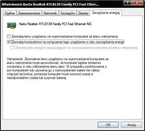

    Winterex napisał:
    odłączeniu laptopa z listwy( działa tylko na kablu, bateria siadła całkowicie) internet znów nie działa
    Wyłącz oszczędzanie energi we właściwościach sieciówki
