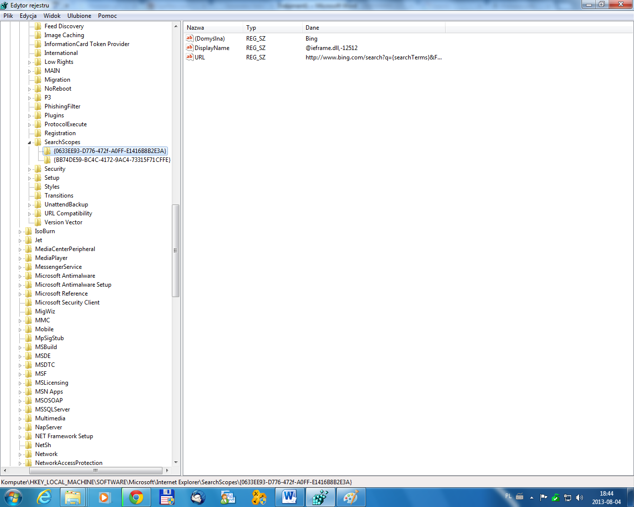

    Czy mogę usunąć wpisy rejestru jak na załączonej fotce tj.
    633EE93-D776-472F.......
    BB74DE59-BC4C......
    aby pozbyć się "http://websearch.pur-esult.info/"
    Z góry dzięki za podpowiedź. Windows 7 - zmieniona strona startowa wyszukiwarki, usuwanie wpisu z rejestru

    Spoko.
    Na wszelki wypadeczek najpierw eksportuj gałązkę.

    Co chcesz dokładnie usunąć i w jakim celu grzebiesz w rejestrze systemowym?.
    Nie robiłem tego wcześniej, gdyby cos było nie tak wrzucam gałązkę z powrotem do rejestru?
    Chcę usunąć jak pisałem w #1 websearch-pur ...czy też search.smartaddressbar, które zastąpiły mi stronę startową wyszukiwarki. Użycie "usuń" w panelu sterowania nie pomogło.
    Instalujesz dodatki nie czytając co instalujesz tylko klikasz bezmyślnie, to tak później jest.
    Jaka przeglądarka?.
    Wykonaj "pełne skanowanie" MBAM i zamieść logi.

    AdwCleaner - po ściągnięciu i uruchomieniu przycisk -> [Usuń]
    Witold5 napisał:
    Ja też polecam " adwcleaner".
    Taki mały a taki skuteczny :) :) :).
    Dziękuję wszystkim za pomoc.
