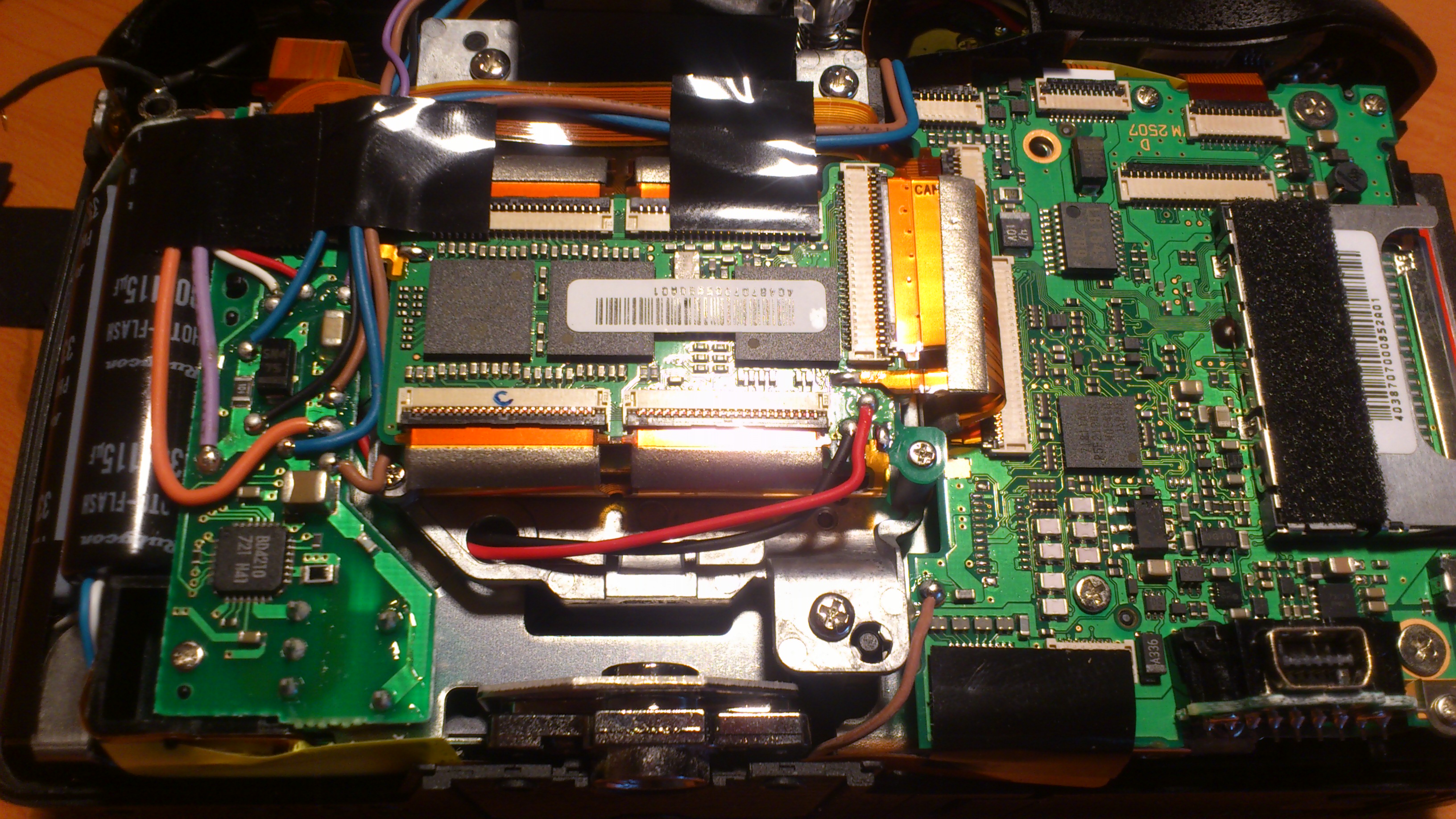

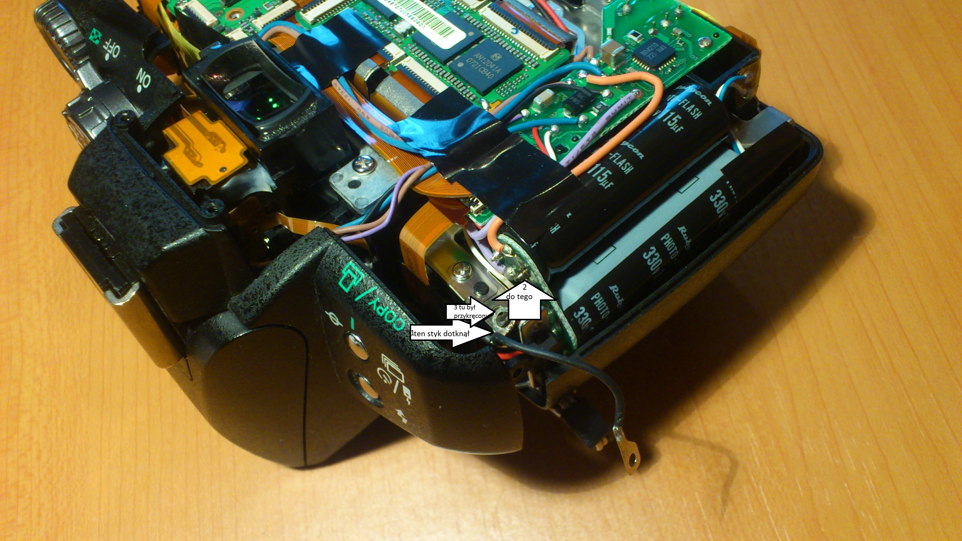

    Witam, czy orientuje się ktoś jakie szkody (czy opłacalne w naprawie) mogło spowodować takie zwarcie?
    Na zdjęciu wyjaśnione co się stało:
    1 strzałka - Ten styk z czarnym kabelkiem, był przykręcony śrubką do blaszki pod nim. Po odkręceniu dotknął do styku na kondensatorze (strzałka 2).
    Kabelek ten idzie do lampy błyskowej.
    Po tym, aparat nie włącza się.

    Najprawdopodobniej rozładowałeś kondensator i impuls z niego usmażył elektronikę.

    Witam, tak myślalem. Więc zostaje tylko serwis.
    Czy napawa to wymiana jakiegoś elementu czy raczej cała płyta?

    Posprawdzaj bezpieczniki smd na płytkach czasem zdarza się że wyładowanie kondensatora załatwia tylko te elementy, ale prawdę mówiąc za bardzo bym na to nie liczył, bo te nowoczesne układy są bardzo wrażliwe na wszelkiego rodzaju przepięcia.
