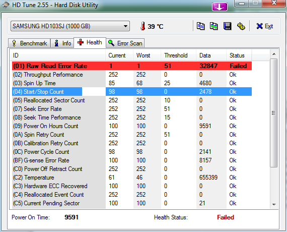

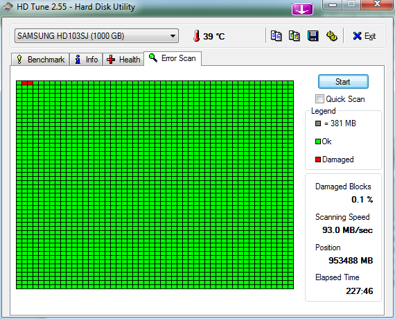

    Witam serdecznie.
    W ostatnich miesiącach miałem problem z windowsem blue screny(bad pool head itp), explorer exe, lub menadżer dźwięku nie chciał sie włączyć.
    Zawsze po formacie i instalacji nowego windowsa 7 problem ustawał aż do czasu. Dziś niestety doszedł inny problem , mianowicie system wypluł komunikat ze dysk jest uszkodzony i należy go naprawić/wymienić.
    Zrobiłem scan dysku program HD Tune 2.55.(screnny w załączniku) Proszę o interpretacje wyniku i w razie jak by to było za mało proszę o podanie kolejnych czynności które by zdiagnozowały problem.
    Moj komputer:
    dysk samsung hd 103sj SATA 2
    ASUS hd57700
    AMD Athlon(tm)II X4 640 processor 3.00hz
    DDR 3 2x2gb
    płyta główna Gigabyte GA-MA770T-UD3 PCI-E
    zasilacz PURE Power L7 530W

    https://www.elektroda.pl/rtvforum/topic1467175.html
    Atrybut ID 01 ( 01 )
    Raw Read Error Rate
    Atrybut ten zależy od ilości błędów odczytu i stanu powierzchni dysku, wskazuje na częstość sprzętowych błędów odczytu, które wystąpiły podczas odczytu danych z powierzchni dysku. Wysokie wartości wskazują na problem z powierzchnią dysku lub głowicami odczytu/zapisu.
    Krytyczny: Tak (Im niższa wartość tym lepiej)
    Do wymiany.
    Daj jeszcze zrzut z CristalDiskInfo.

    Po co rzucałeś dyskiem? (Atrybut BF)

    fmm dobra chyba problem rozwiązany. Dysk jest zajechany trzeba kupić nowy. Dziękuję serdecznie za szybką i fachową odpowiedź !!

    IMHO - do wymiany. Uszkodzone głowice lub talerz/e wskutek uderzeń.

    Kasek21 napisał:
    Oddawaj dysk na gwarancję.
    Z powodu wysokiej wartości parametru BF nie liczyłbym na wymianę gwarancyjną.

    P.S. Autor zakończył temat w post #4.. ;)
✨ Użytkownik zgłosił problemy z dyskiem twardym Samsung HD103SJ, w tym błędy systemowe i komunikaty o uszkodzeniu dysku. Po przeprowadzeniu skanowania za pomocą HD Tune, użytkownik prosił o interpretację wyników oraz dalsze kroki diagnostyczne. Odpowiedzi wskazują na wysoką wartość atrybutu Raw Read Error Rate, co sugeruje problemy z powierzchnią dysku lub głowicami. Użytkownicy zalecają wymianę dysku oraz sprawdzenie możliwości gwarancyjnych, jednak zauważają, że uszkodzenia mogą być spowodowane uderzeniami. Dodatkowo, zasugerowano użycie programu CrystalDiskInfo do dalszej analizy stanu dysku.
