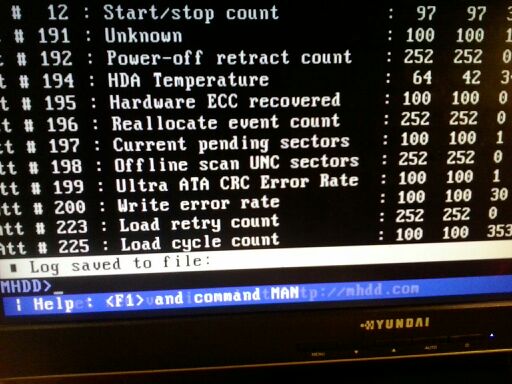

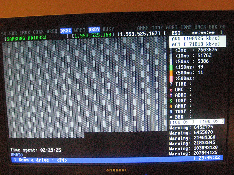

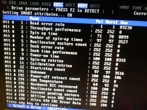

Cześć,
Na HDD Samsung HD103SJ niektóre z utworzonych plików zmieniają rozmiar do 0 kB i oczywiście ich zawartość wyparowała. Sprawdzone antywirusem, komputer czysty.
Poniżej zapis S.M.A.R.T.. Read error rate wysoki. Co ciekawe po sprawdzeniu HD Tune brak jest bad sectorów. Co może być przyczyną?
