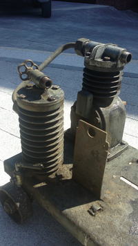

    Tematem postu jest stary kompresor tłokowy, a właściwie schemat jego budowy.
    W swoim garażu odgrzebałem ostatnio sprężarkę, butlę oraz kilka silników elektrycznych. Chciałbym z tego stworzyć kompresor służący do typowych domowych spraw tj. pompowanie opon, przedmuchiwanie itd.
    Niestety nie znam się na tym, nie znalazłem żadnych oznaczeń ani instrukcji, chciałbym uzyskać kilka wskazówek od forumowiczów.
    Mam tu 3 zdjęcia sprężarki, na jego temat wiem tyle, że został wyprodukowany we Wrocławiu w 1963, ma 700 obr/min i prawdopodobnie ciśnienie 6 barów.
    Natomiast nie wiem w jaki sposób jest smarowany, którędy zasysa powietrze, a gdzie wylatuje.
    Proszę o podpowiedź, do czego służą te 3 wloty/wyloty widoczne na zdjęciach.
    Domyślam się, że muszę zrobić układ smarowania, w innym temacie dowiedziałem się, że najlepiej to zrobić z pompki wspomagania z samochodu, ale którędy ma olej przepływać, jaki to olej.
    Stary kompresor tłokowy z 1963 roku - schemat budowy i wskazówki montażu Stary kompresor tłokowy z 1963 roku - schemat budowy i wskazówki montażu Stary kompresor tłokowy z 1963 roku - schemat budowy i wskazówki montażu
    Na chłopski rozum nie pasują mi te 3 otwory, powinny być 4 (wlot i wylot oleju i powietrza.)
    Z góry dziękuje za jakąkolwiek poradę, wskazówkę, instrukcję.

    Pompa sprężarkowa jest smarowana olejem rozbryzgowo .Nad pompą jest wlot powietrza a na osuszaczu wylot .Do wlotu musisz podłączyć jakiś filtr a na zawór wylotowy przewód do zbiornika .Na dole jest tabliczka podaj dane .A pracę zacznij od rozebrania i wyczyszczenia może wymiany łożysk itp.

    dzięki za informacje.
    Niestety tabliczka znamionowa jest ledwo widoczna, więc trudno coś wyczytać.
    Czyli rozumiem, że problem smarowania jest rozwiązany, wlot i wylot powietrza też.
    Zostaje tylko sprawa tego "kranika" na dole. Do czego służy?
    Gdzie wlać olej do sprężarki?

    Tylko wtedy się dowiesz.Jak rozbierzesz to zobaczysz po co jest ten kranik.

    Deszczowo dzisiaj, więc zabrałem się za kompresor.
    Rozebrałem, wyczyściłem, generalnie spodziewałem się gorszego stanu, ale nie jest źle,
    łożyska chodzą bardzo dobrze, nie wyglądają na zużyte, więc pewnie ktoś już to wymieniał.
    Osuszacz uszczelniony był silikonem, będę to musiał wyczyścić i uszczelnić od nowa.
    W innym temacie znalazłem informację, że można używać oleju silnikowego do smarowania, to dobrze bo mam trochę, a nie muszę kupować nowego.

    Dodatkowo udało mi się odczytać dane z tabliczki znamionowej:
    Typ sprężarki: KP1
    Cylinder: 60mm
    Skok cylindra: 55mm
    Ciśn. nominalne: 6 atm.
    Obr/min: 700
    Wydajność: 96l/min i 2. wartość, której nazwy nie odczytałem 576 lub 676
