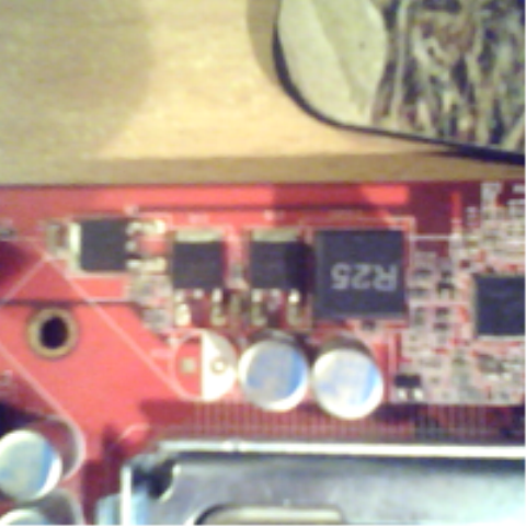

  • #14 12638039
    timon22332233
    Posty: 787
    Pomógł: 29
    Ocena: 2
    Brak obrazu po włączeniu komputera stacjonarnego z Intel Core 2 Quad Q9300
    Nie widać takiego odymienia? Chodzi o ten duży zielony element poniżej kółka ale nie znalazłem lepszego zdjęcia :]

  • #16 12638056
    timon22332233
    Posty: 787
    Pomógł: 29
    Ocena: 2
    Takich bezpieczników jest dużo więcej. Nie masz w pobliżu kompa na 775 żeby przetestować płytę i procesor?

  • #22 12638217
    timon22332233
    Posty: 787
    Pomógł: 29
    Ocena: 2
    Dałeś takie zdjęcia niczego... pokaż jak założysz chłodzenie, RAM, zasilacz i karte graficzną. Spróbuj odpalić komputer tylko z tymi czterema elementami. Zrób zdjęcia głównie coolera na procesorze. Jakiej pasty używasz?
