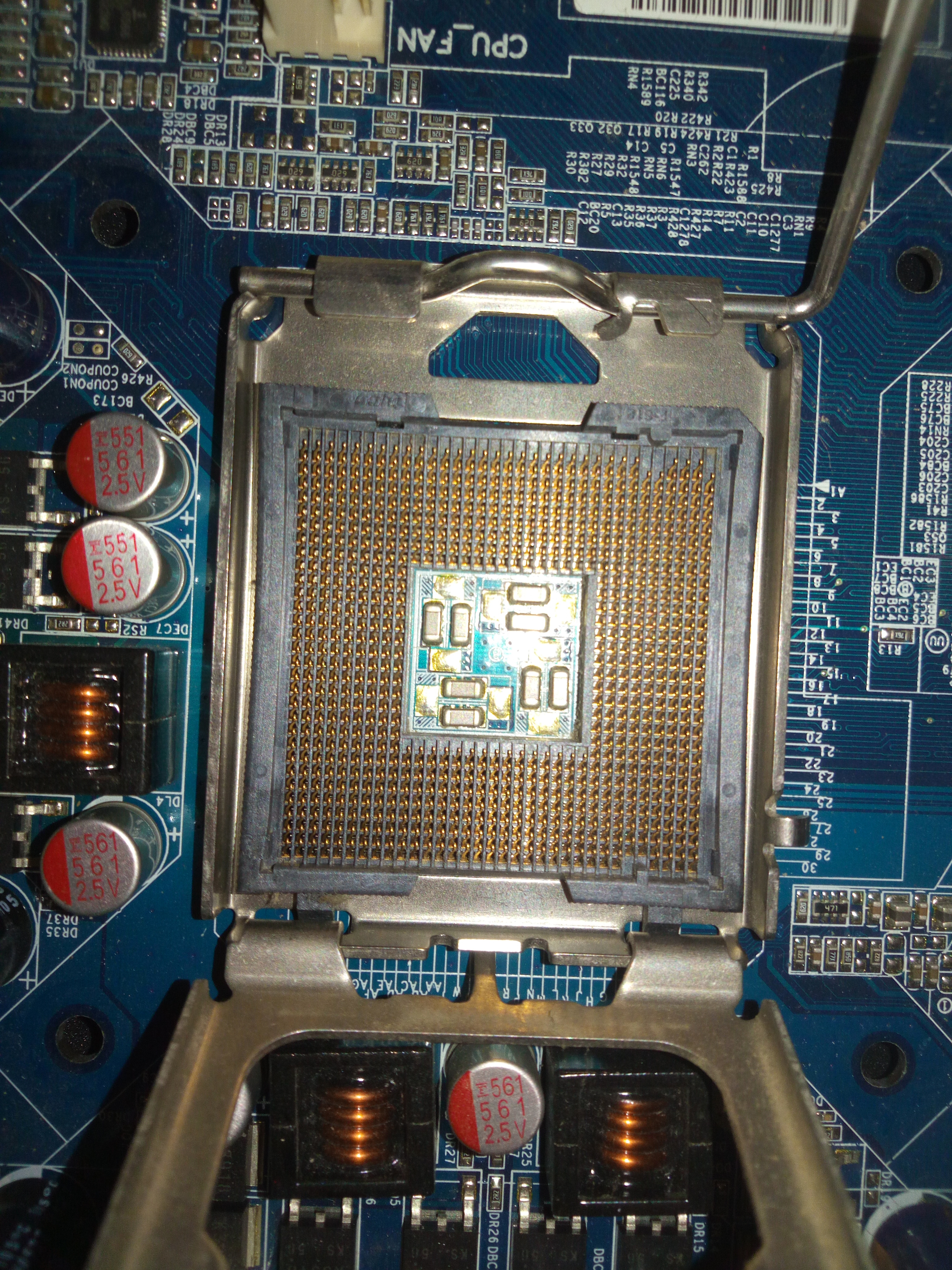

    Składam PC tymczasowego z części używanych i mam problem. Komputer uruchamia się dopiero za którymś razem a na dodatek nie ma obrazu. Nie wiem co może być przyczyną. Proszę o pomoc.

    Zasilacz do podmiany albo wstaw zdjęcie socketu LGA775 po wyjęciu procesora?
  • #9 17624936
