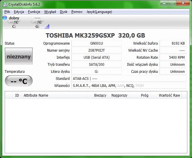

    Witam miałem już raz problem z tą serią dysków.
    Ale teraz pojawił się dziwny problem.
    Mianowicie na 99% przez włączenie hard drive inspektor bo już raz się cuda działy a zapomniałem się :shii: Mimo usunięcia programu / sprawdzenia na innym pc.
    Dysk przestał dawać dostęp do kopiowania / wycinania plików.
    Mogę bez problemu oglądać zawartość dysku, oglądać filmy itd. Natomiast jakakolwiek próba kopiowania najmniejszego pliku = mielenie dysku w kółko i szacowanie czasu.
    Scan disk = zawieszenie się w połowie.
    Ktoś pomoże ? Co podać?

    Najpierw podaj SMART tego dysku.

    Poszukam czegoś czym odczytam.
    Ale smart tu raczej nie ma nic do tego. Raczej coś w partycji plików.

    Sprawdz czy http://hddscan.com/ wyswietli smart.

    I też w programie S.M.A.R.T Vision Ver.4.1.

    Zmieniłem kabel bo poczytałem na necie że może to być uszkodzony kabel.
    Teraz dysk zacina się przy wejściu do systemu plików.
    Poprawka wszystko działa :)
    Jak najbardziej problem transmisji danych. Wkurzyłem się wcisnąłem na chama i góra dół gniazdem i chodzi.
    Wiec widocznie gdzieś w obudowie dysku kontroler nie stykał z złączem.
    I już nie działa... Przekopiowałem 1 plik i amen.
    Rozbiorę go chyba i lukne na złącza.

    Ewentualnie zimny lut/zużyte złącze.

    Wyciągnąłem i wsadziłem kontroler od innego dysku bo akurat miałem i jest ok. kopiuje 30Mb/s
    Dzięki za program. Głupia sprawa.
    Tyle że smart dalej pokazuje to samo. Ale jak działa to niech działa. Pewnie zapamiętało błąd.
    Niestety sprawa wciąż nierozwiązana.
    Dysk niby chodzi ok przy kopiowaniu idzie z prędkością niby 142MB/s potem staje i tak w nieskończoność. Jeśli przerwę odłączając i podłączając dysk. Plik nie istenieje.
    A teraz po przerwaniu małego pliku. Plik jest widoczny ale uszkodzony.
    Nie mam pojęcia co jest. Kupiłem nowy dysk żeby przegrać dane.

    Może to być zimny lut na złączu SATA dysku. Ewentualnie za długi kabel?
    Przeskanuj jeszcze ten dysk za pomoca Victorii (wymagany 32 bitowy system).

    kabel ma 20 cm i jw próbowałem drugim podobnym.
    Jutro postaram się zrobić victorią bo mam 64 bit.

    W dyskach twardych często pojawiają się zimne luty na złączach. Często warto jest tylko przelutować nowa dawką cyny z ołowiem.

    Zauważyłem że stary kopiuje tylko 700MB max. Udało mi się i 3,5 GB ale przy zleceniu np 15GB się gubi. A teraz kopiuje 130GB filmów i idzie. Błąd dma dalej istnieje.
    Wygrzałem całą płytę dysku hot airem 200* i przylutowałem złącze Sata.
    Błąd ten sam.
    Przegrywam pliki może się uda skopiować.
    Potem zrobię format.
    Potem luknę dysk powyższymi programami.
    A jeśli nie uda się to włożę płytę do piekarnika.
    A i testowałem na tym drugim kontrolerze usb. Nie z tego dysku. Wiec problem jest gdzieś w dysku.

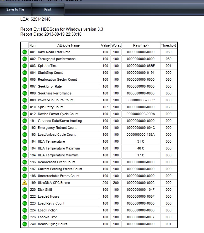

    Smart vision:

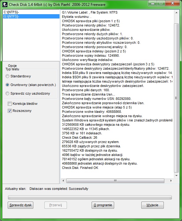

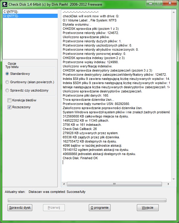

    Check disk standardowy poszedł teraz w 20 sek wyniki:
    Adata SH93 - Brak możliwości kopiowania/ wycinania danych z dysku

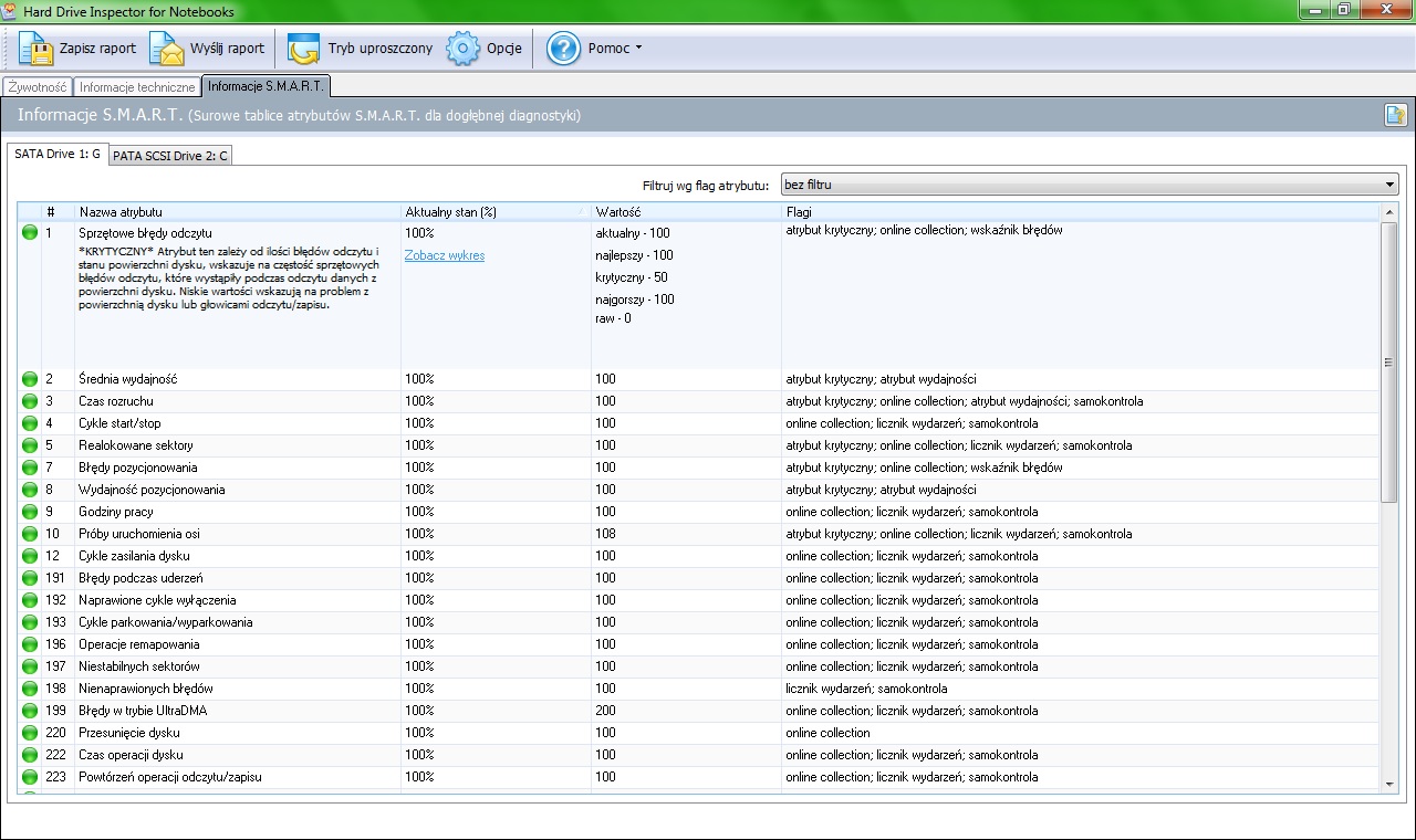

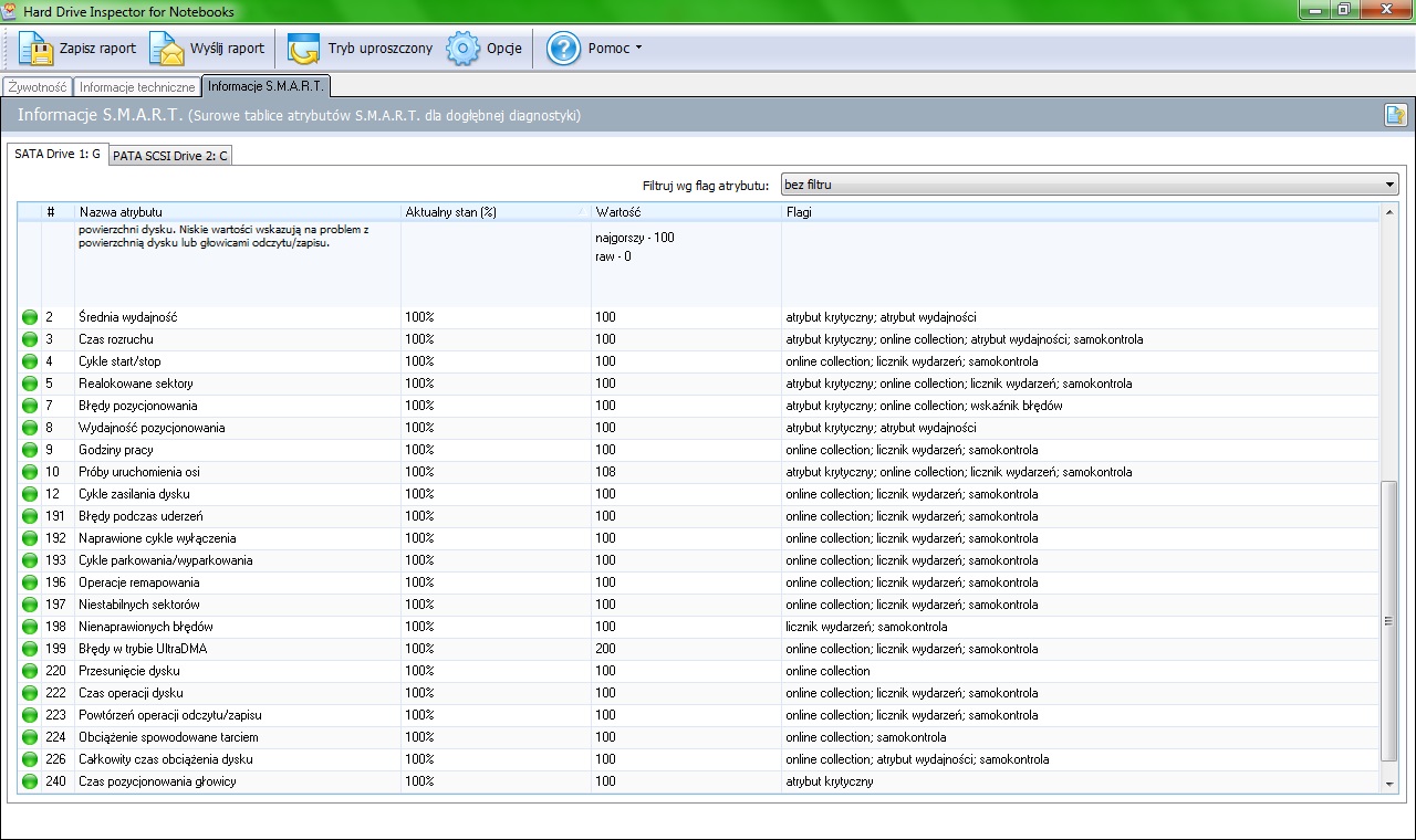

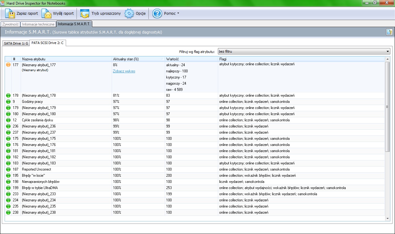

    Hard drive inspektor udało mi się włączyć.
    Pokazuje mi jakiś błąd niby z moim dyskiem SSD ale to jakiś błąd pewnie:
    A co do dysku przenośnego pokazuje wszystko ok.
    Adata SH93 - Brak możliwości kopiowania/ wycinania danych z dysku Adata SH93 - Brak możliwości kopiowania/ wycinania danych z dysku
    Uważam więc że z oboma dyskami wszystko jest ok. Mimo błędu dma wciąż pokazywanego. Włożę jeszcze płytę główną dysku przenośnego do wygrzania na jakieś 160* 30min do piekarnika.
    Checkdisk full też przeszedł

    Zostawiłem go tak mam nadzieje że będzie chodził już na wieki.
    Musiał bym do domu jechać na stacjonarkę.
    Na 90% jakiś zimny lut. A błąd się musiał jakoś wpisać do smarta i już pozostać.
    Albo ewentualnie wciąż jeszcze niedolutowany. Po piekarniku kopiowałem 130GB na raz i poszło. Najwyżej proces w przyszłości powtórzę.
