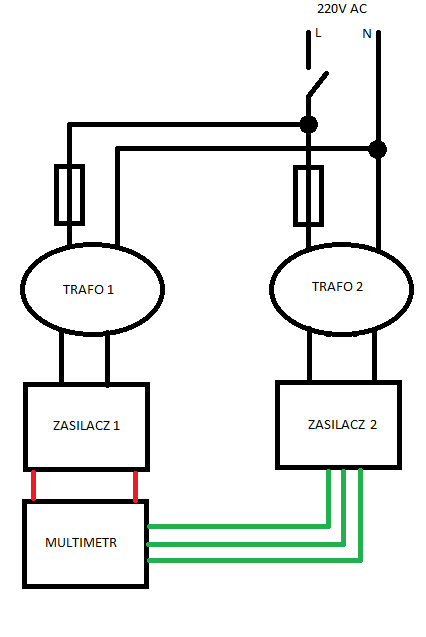

    Do pomiaru napięcia-tak.

    Słabo sprecyzowałeś problem, postaraj się lepiej go opisać.
    Żeby zrobić pomiar napięcia to trzeba wpiąć woltomierz równolegle do obwodu (tak jak na zdjęciu)
    A pomiar prądu robi się poprzez podłączenie amperomierza szeregowo w obwód.

    Po pierwsze gdzie tu masz dwa transformatory ? Ja nie widzę żadnego. Chyba, że ten zasilacz posiada jakiś wbudowany. Nawalone za to bezpieczników.
    Chcesz mierzyć napięcie przemienne czy stałe ?
    Prądu ( natężenia ) w taki sposób na zmierzysz.

    godownbitch napisał:
    Jak do pomiaru napięcia ? Nie bardzo rozumiem .
    A czego tu nie rozumieć - to jest włączenie prawidłowe do pomiaru napięcia.
    Multimetr będzie służył do pomiaru napięcia i prądu ...
    Do pomiaru prądu musi być właczony szeregowo, a nie równolegle.

    Czyli, że chcesz zmierzyć parametry (napięcie / prąd) na wejściu zasilacza tak ? pytanie dotyczy tego, czy zasilacz którego parametry mierzysz może jednocześnie zasilać multimetr ? -jeżeli takie jest pytanie, to odpowiedź brzmi : Lepiej tak nie robić - miernik się pogubi. Jak nie wierzysz to spróbuj włączyć multimetr, zdjąć pokrywkę od baterii i spróbować zmierzyć jej napięcie (oczywiście baterii zasilającej w danym momencie miernik) :)
    Jeżeli pytanie brzmi : Czy mogę podłączyć zasilacz multimetru, do tego samego gniazdka, co drugi zasilacz, którego parametry będę mierzył ?
    To odpowiedź brzmi:
    Tak, możesz i nie powinno mieć to żadnego wpływu na wyniki pomiaru.

    Włącznik jest w prawidłowym miejscu. Zastosowałbym jednak 4 pinowy - aby odcinać L i N.
    Aby uprościć to co wycior napisał, bo możesz się pogubić:
    Miernik musi być zasilany z innego źródła jeśli chcesz mierzyć napięcie na trafie, które dochodzi do kółka multimetr. Nie możesz zasilacz miernika tym transformatorem i jednocześnie mierzyć jego parametrów.

    Tak jest ok, podłączenie dwóch zasilaczy do jednego gniazda nie powinno przeszkadzać miernikowi.
