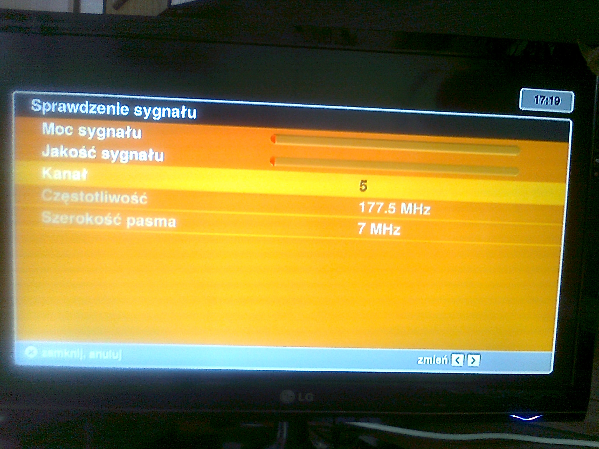

    Wykonałem zalecane czynności. Wyszukiwałem automatycznie 3 razy, za drugim razem wyszukało mi 59 kanałów, czyli wszystko jak należy, jednakże nie dało się tej opcji zaakceptować (przycisk OK na pilocie nie reagował). Za trzecim razem wróciliśmy do starych rezultatów - marne 7 kanałów.
    Pomiar jakości sygnału (na obu TV taki sam).

    grind >>> to co pokazujesz to 0% sygnału a więc jego brak
    Jeśli wyszukiwanie automatyczne dało efekt znaczy że sygnał jest ( co było oczywiste skoro TV działa poprawnie ) jednak aby coś wiedzieć musimy znać poziom sygnału ( i co ważniejsze jakości - ten dolny pasek ) w chwili kiedy dekoder dopisuje nowe kanały ( czyli trafił na multiplex )
    Jeśli jednak ta antena na które działa TV jest bez wzmacniacza ( czyli ma normalny wtyk antenowy a nie taki z zasilaczem ) to na 99,99% na drugiej antenie również nie potrzebujesz wzmacniacza ( czyli powodem jest usterka a nie słaby sygnał ). To czy musisz naprawiać tę zepsutą czy możesz wykorzystać tę sprawna rozdzielając jej sygnał możemy poradzić dopiero znając poziomy sygnałów ( tez ze wskazań dekodera )
    Co i kto nadaje na 5 kanale?
    Znasz punkt 3.1.13 regulaminu?

    grind
    Posty: 11
    Problem rozwiązany.
    Po przeróżnych kombinacjach, postanowiłem puścić kabel antenowy na zewnątrz budynku (teraz w 3/4 znajduje się na zewnątrz) i co ciekawe - zadziałało. Odbieram wszystko co powinienem.
    Zastanawiający jest tylko fakt dlaczego Siła i Jakość Sygnału nadal jest na 0. :D

    Zastanawiający jest tylko fakt dlaczego Siła i Jakość Sygnału nadal jest na 0. Very Happy
    Zapewne sprawdzasz moc sygnału, na takim kanale na którym nie odbierasz.
    Poszukaj w Googlach, na których kanałach nadają multipleksy w twojej miejscowości, jak chcesz sprawdzić. :D
