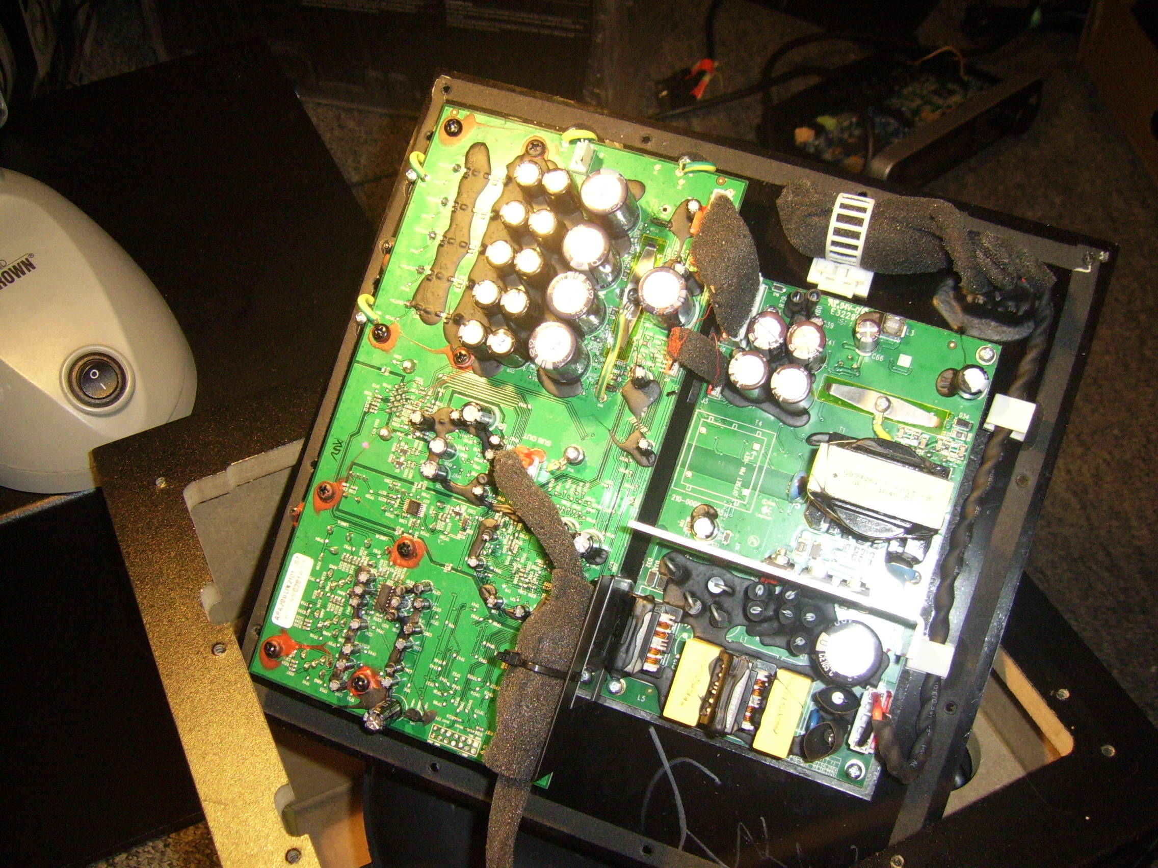

    Jeżeli popsuły Ci się Z906 to możesz:
    - wyrzucić je do kosza,
    - sprzedać na allegro jako uszkodzone ale nie licz na kokosy bo nikt tego nie kupi drogo,
    - wrzucić do piwnicy i kupić nowy zestaw a ten mieć na części zapasowe.
    W środku jest zasilacz impulsowy, 2 zintegrowane wzmacniacze klasy D (TAS5162), dekoder DTS/DD a tym samym generator PWM dla wzmacniaczy oraz kilka układów A/DC.
    Mam kilka takich subwooferów uszkodzonych.
    Życzę powodzenia w naprawie sprzętu "nie naprawialnego". Niestety.

    Kolego warto chociaż zaglądnąć do elektroniki. Dowiedz się chociaż czy zasilanie dochodzi do końcówek, czy nie przepaliło Ci jakiegoś bezpiecznika ?
    Nie widać nic uszkodzonego ? Ścieżek nie przepaliło ?

    Zagladalem. Nic nie widac zeby bylo przepalone a ja to sie zbytnio nie znam i nie wiem jak sprawdzic. A jest tam jakis bezpiecznik?
    Zanim napiszesz coś... po to żeby tylko napisać, dowiedz się jak dany sprzęt jest zbudowany.
    Wzmacniacz do Logitech Z906 po spaleniu subwoofera - jaki wybrać?
    Przetwornica ma 3 wyjścia zasilania.
    2 dla końcówek (równoległe) i jedno niezależne dla reszty elektroniki.
    @U.P.
    Jak się nie znasz na sprzęcie. Nie masz osprzętu do lutowania powierzchniowego oraz oscyloskopu do uruchomienia wzmacniacza klasy D... to patrz post Nr.9 w tym temacie.

    PawelMajda napisał:
    Sprawdź bezpiecznik, różnie bywa
    Bo jakiś chyba jest..?
    Jest jeden.
    Na powyższym zdjęciu widać go w prawym dolnym rogu przetwornicy (to ta płytka po prawej stronie).

    Odłączyć grube przewody idące od przetwornicy do płyty wzmacniacza i sprawdzić czy zestaw się włącza.
    Jeżeli startuje to patrz post nr. 9
    Równie dobrze możesz też odłączyć oba kable idące do płyty wzmacniacza i pomierzyć na nich wartości napięć względem masy. Wszystkie napięcia i wartości opisane są na PCB wzmacniacza albo przetwornicy. Nie pamiętam dokładnie a nie chce mi się rozbierać teraz zestawu.
