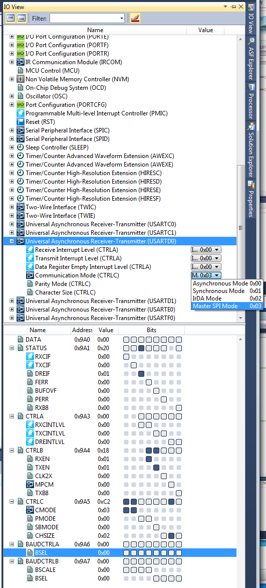

    BTW, tak to wygląda na podglądzie:
    ATmega16 [C] - Samowolne odpalanie przerwania po mrugnięciu kontaktem etc.

    Wyobraź sobie, że w środowiskach dla różnych ARMów bazujących na Eclipse (i nie tylko) też jest podglądanie rejestrów z opisem pól bitowych. Ja akurat tego (ani w ogóle debuggera) nie używam, bo te części moich projektów, w których miewam błędy, działają w czasie rzeczywistym i ich zatrzymanie powodowałoby często uszkodzenie urządzenia. Te, które dają się debugować, złośliwie zwykle nie zawierają błędów, więc tam z kolei nie ma czego podglądać.
    A sztuczne dzielenie kodu na procedury może zostać częściowo zastąpione przez przyzwoite formatowanie i dobrze umieszczone komentarze.
    Wielką tablicę inicjującą pisze się sekcja po sekcji, więc rejestry poszczególnych peryferiali są inicjowane kolejno - to akurat jest b. czytelne, w czym dodatkowo pomagają komentarze i odstępy. Za to przypisanie portów do peryferiali i ustawienie ich charakterystyki robię na początku tablicy w kilku liniach tekstu, po jednej na rejestr, a nie po 4 na każdą nogę każdego peryferiala, co wielokrotnie skraca kod inicjujący, nie tylko w wykonaniu, ale również w zapisie - i w konsekwencji podnosi jego czytelność.

    Skraca i przyśpiesza to pewne, chociaż nie wiem jakie znaczenie ma szybkość wykonywania kodu, wykonywanego jednokrotnie. Natomiast czy czytelność się poprawia to wątpię, ale może źle sobie wyobrażam twoją "Wielką tablicę". Podam przykład. Inicjuję SPI, ale żeby ono poprawnie działało muszę określić kierunki wykorzystywanych przez SPI pinów IO. Dla mnie jest czytelniej jeśli zmiana tych pinów IO następuje razem z konfiguracją interfejsu, bo wiem czemu ona służy. Natomiast jeśli gdzieśtam razem zainicjuję wszystkie IO, a dalej w tej tablicy SPI, to przeglądając fragment inicjujący piny będę się zastanawiał dlaczego ten pin np. jest wyjściem i czemu służy, a przeglądając część inicjującą SPI będę się zastanawiał, czy kierunki pinów są właściwe.
    Co do podglądu w Eclipse, to mam niewielkie doświadczenia, głównie z CodeWarrior, gdzie podgląd przypomina pracę na linuksowej konsoli :)
