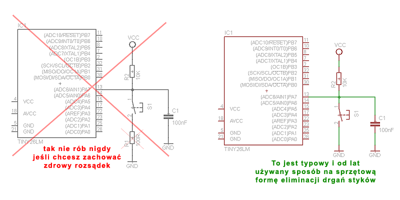

    @dziechu Ja to robię na płytce stykowej. Dodałem tam gdzie mówisz rezystor 10k. Dodatkowo dodałem kondensator 100nF między GND i pin KEY (ma zmniejszać ilość błędów i rzekome drgania styków). Teraz działa jak marzenie. Cała filozofia: schemat by mirekk36
    Teraz tylko ciekawi mnie jak wewnętrznie podciągać linię do VCC. Bo te sposoby z neta mimo wszystko wymagają dodania zewnętrznie tych dwóch elementów.
    a ta filozofia, to rzeczywiście "filozofia" człowieka nie posiadającego wykształcenia elektronicznego i świadomie narażającego początkujących na problemy:
    Zacznij więc czytać materiały, które Ci wskazałem - poświęć na to czas, a zaczniesz iść do przodu szybciej i skuteczniej, a zrozumiesz nie tylko programowanie, ale także zjawiska fizyczne i elektronikę.
