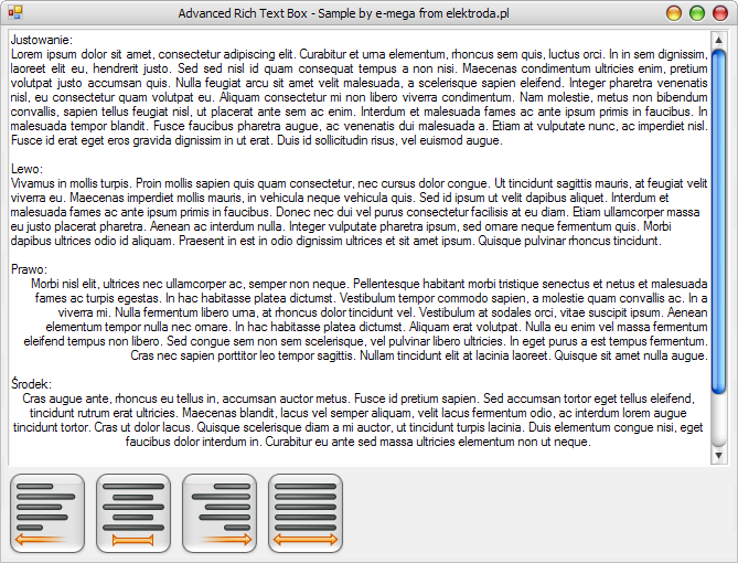

    W internecie znalazłem fajny przykład justowania tekstu tylko, że napisany pod vb6 (na nim działa bez problemu). Konwertowałem kod w vb.net 2008, ale są pewne błędy i nie da się uruchomić programu. Jako, że jestem początkujący nie mogę sobie poradzić z ich usunięciem, stąd zwracam się o pomoc. Poniżej link do strony z kodem:

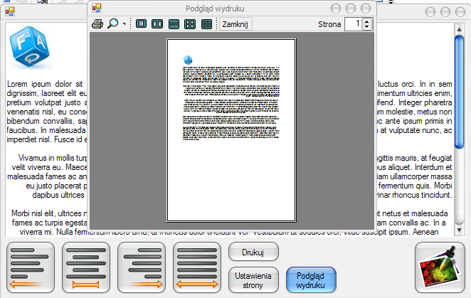

    Dzięki :D . Ale czy takiego richtextbox'a da wydrukować w "PrintDocument_Page" wykorzystując przy tym rysowanie, czy pisanie innych elementów za pomocą e.Graphics. .... ? Bo jak na razie próbowałem to, albo można było drukować tylko z takiej kontrolki, albo tak jak napisałem wyżej.

    No niestety, ostatni kod nie przenosi formatowania tekstu do wydruku, więc w tym przypadku stosowanie richtextbox'u jest zbędne :cry:

    Twój sposób justowania tekstu jest dobry, ale niestety nie w moim przypadku. Dlatego prosiłbym o pomoc w konwersji kodu w podanym przeze mnie linku.
