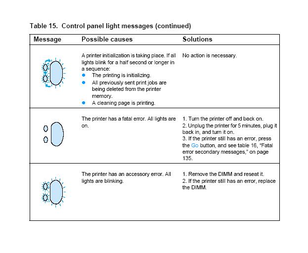

    Witam. mialem problem krytyczny z w.w drukarka.okazalo sie ze lustra lasera zatarly sie na lozysku i sie nie krecily.podsmarowalem i ruszyl.teraz jednak po wlaczeniu miga czerwona dioda.czujniki sprawdzilem i sa ok. moze mimo smarowania lustra za wolno sie kreca? (mimo smarowania dosc glosno chodzi).
    Drukarka zatrzymuje sie po tescie w tym samym momencie jak wtedy gdy lustra w ogole sie nie krecily tylko ze nie ma juz krytycznego (wszystkie ledy sie swieca) tylko mryga jak w temacie.

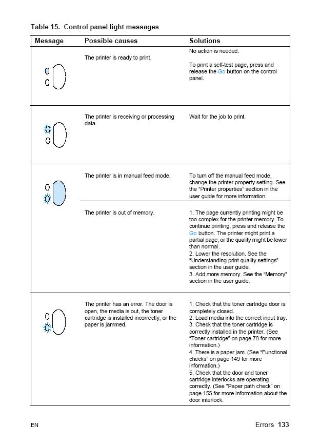

    Zakładając że udało Ci się usunąć fatal error to teraźniejszy błąd (wg. serwisówki) wskazywał by na niewłaściwe złożenie lub brak tonera, ale wtedy by nie mogła nic drukować ... coś tu jest pomieszane, albo wszystkiego nie opisałeś.
    WampiR88 napisał:
    P.S. po przytrzymaniu GO myrgaja wszytskie diody. nie mam serwisowki :(
    Co do tego to bodajże po 20 s. takiego trzymania następuje reset drukarki.
    Dodatkowo wrzucę kody błędów, może coś to Ci rozjaśni.
    • HP 1200 czerwona dioda miga. Wcześniej lustra lasera zatarły się na łożysku. errors.JPG (71.52 KB) Musisz być zalogowany, aby pobrać ten załącznik.
    • HP 1200 czerwona dioda miga. Wcześniej lustra lasera zatarły się na łożysku. errors2.JPG (43.56 KB) Musisz być zalogowany, aby pobrać ten załącznik.

    Okazało się, że zaciął się metalowy bolec podający ładunek na toner. mimo sprężynki dociskającej nie dostykał toner i lipa. Drukarka działa już od 04.2005 :)
