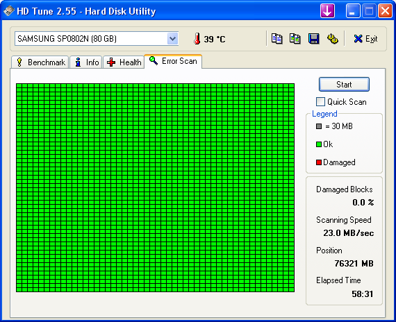

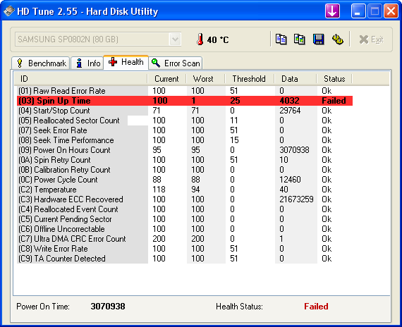

    Witam. Od kilku dni mój Samsung zaczyna szwankować.
    Co jakiś czas podczas pracy dysk mocno zwalnia ( przy czym się zacina) po czym po chwili normalnie pracuje. Również, czasami komputer zawiesi się i pozostaje tylko restart. W HD Tune jest coś takiego jak na screenie.
    SAMSUNG/SP0802N - Dysk zwalnia i zawiesza komputer, błąd Spin Up Time (03) SAMSUNG/SP0802N - Dysk zwalnia i zawiesza komputer, błąd Spin Up Time (03)
    Jest to najwidoczniej problem mechaniczny ale może da się coś z tym zrobić?

    Atrybut A0 - problem z mechaniką.
    Na początek zastosuj się do poleceń wyżej.

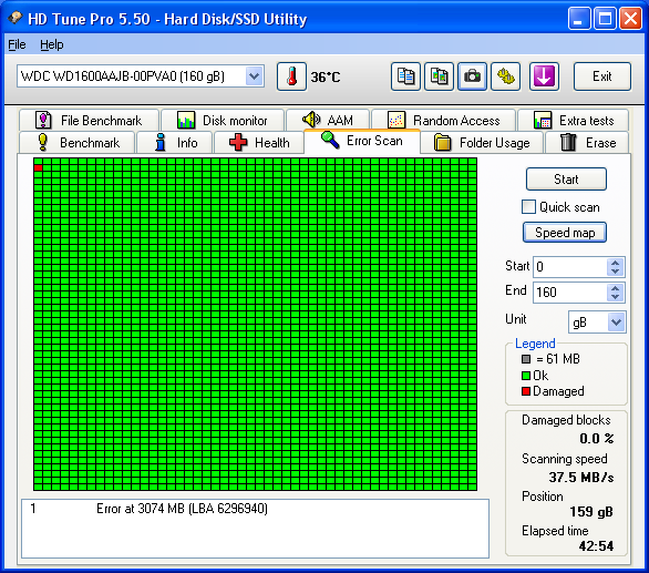

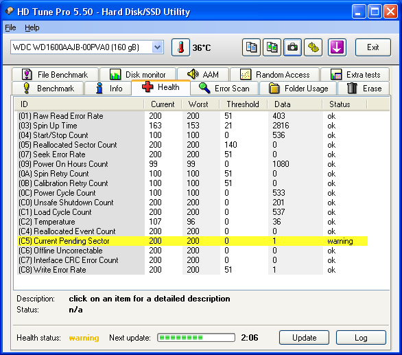

    Kolega wygrzebał stary dysk z piwnicy i mi dał, komputer pracuje na nim prawidłowo, nic dziwnego się nie dzieje. Ale z ciekawości sprawdziłem go HD Tune i wyskoczył mi błąd (C5) Current Pending Sector.
    SAMSUNG/SP0802N - Dysk zwalnia i zawiesza komputer, błąd Spin Up Time (03) SAMSUNG/SP0802N - Dysk zwalnia i zawiesza komputer, błąd Spin Up Time (03) SAMSUNG/SP0802N - Dysk zwalnia i zawiesza komputer, błąd Spin Up Time (03)
    Czy konieczne jest zerowanie dysku?
