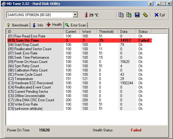

    Witam mam dysk 80 giga samsunga niepodoba mi sie odczyt s.m.a.r.t moze mi ktos powiedziec co oznacza ten blad ?
    Co grozi dyskowi?
    S.M.A.R.T sygnalizuje awarię Samsunga SP0802N 80GB

    Witam. Najpierw zainstalował bym SpeedFana i z tego programu przeprowadził analize wskazań SMARTa, bywa bowiem, że nie które programy przekłamują odczyty. W SpeedFanie przeprowadź analize typu "In depth" poprzez serwis WWW, tam pojawią się odczyty skorygowane o dane producenta na temat konkretnego modelu dysku. Spin-up to poprostu rozkręcanie się dysku po włączeniu komputera lub po wybudzeniu z uśpienia/hibernacji. Nie zawsze jest to problemem dysku, nieraz bowiem dochodzi do tego przez kiepski zasilacz.

    SpeedFan potwierdzil to nawet po analizie dysku i wyslaniu raportu na www. Grodzi cos dyskowi i danym?

    Hm, teoretycznie nie, bo nie wskazuje że sypie się obszar danych. Ale jak pewnego dnia dysk już się poprostu nie rozkręci to też może być "kupa".
    A słyszysz nieraz jak rytmicznie stuka głowicami przy starcie?

    Skąd taki wniosek? Komunikat jednoznacznie wskazuje na problemy z rozkręcaniem talerzy. A jeśli to silnik, sterowanie silnikiem?

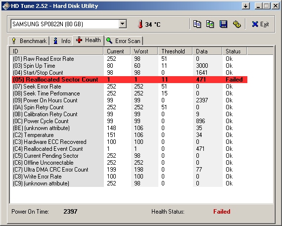

    Oto mój Szajsung, ktory kupilem jakies poł roku temu na Allegro.
    Byl zapelniony filmami itd, nawet system mial wiec koles godeopiero co wyciagnal z komputera.
    Zawsze jak cos kupie to sprawdzam i sprawdzilem go Hutilem. Wszystko ok.
    Do wczoraj. Przegladarka wlaczona itd nagle zwis i nie moge nic zrobic wciskam reset i windows sie nie moze uruchomić :(
    Padla partycja C ktora nie powinna pasc bo ntfs podobno jest odporny - podobno :(
    Powastalo troche badow , po naprawie ich programem hdd regenerator bios pokazuje SMART błędy.

    Dysk ma problem z zasilaniem... za mała wydajność zasilacza lub obluzowana wtyczka. Raczej nic groźnego - dysk nie mógł rozkręcić talerzy.
    W/g tego raportu - dysk do śmieci.

    Na Twoim miejscu zmienił bym zasilacz...

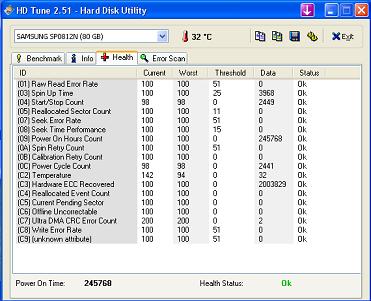

    A co powiecie o moim dysku ? zaniepokoił mnie ten żółty kolor , no i z kąd wiecie ile godzin pracował dysk ? z wartości "Power on Time" ?

    Jakiś błąd programu, parametry są absolutnie w normie. Już bardziej niepokojące są wartośi 01 07 i C3 ale to Seagate... one tak mają.
    Poza tym trochę mu ciepło (42*C), przepracował 7694 godzin (~320 dni) i w tym czasie był włączany/wyłączany 2765 razy.
