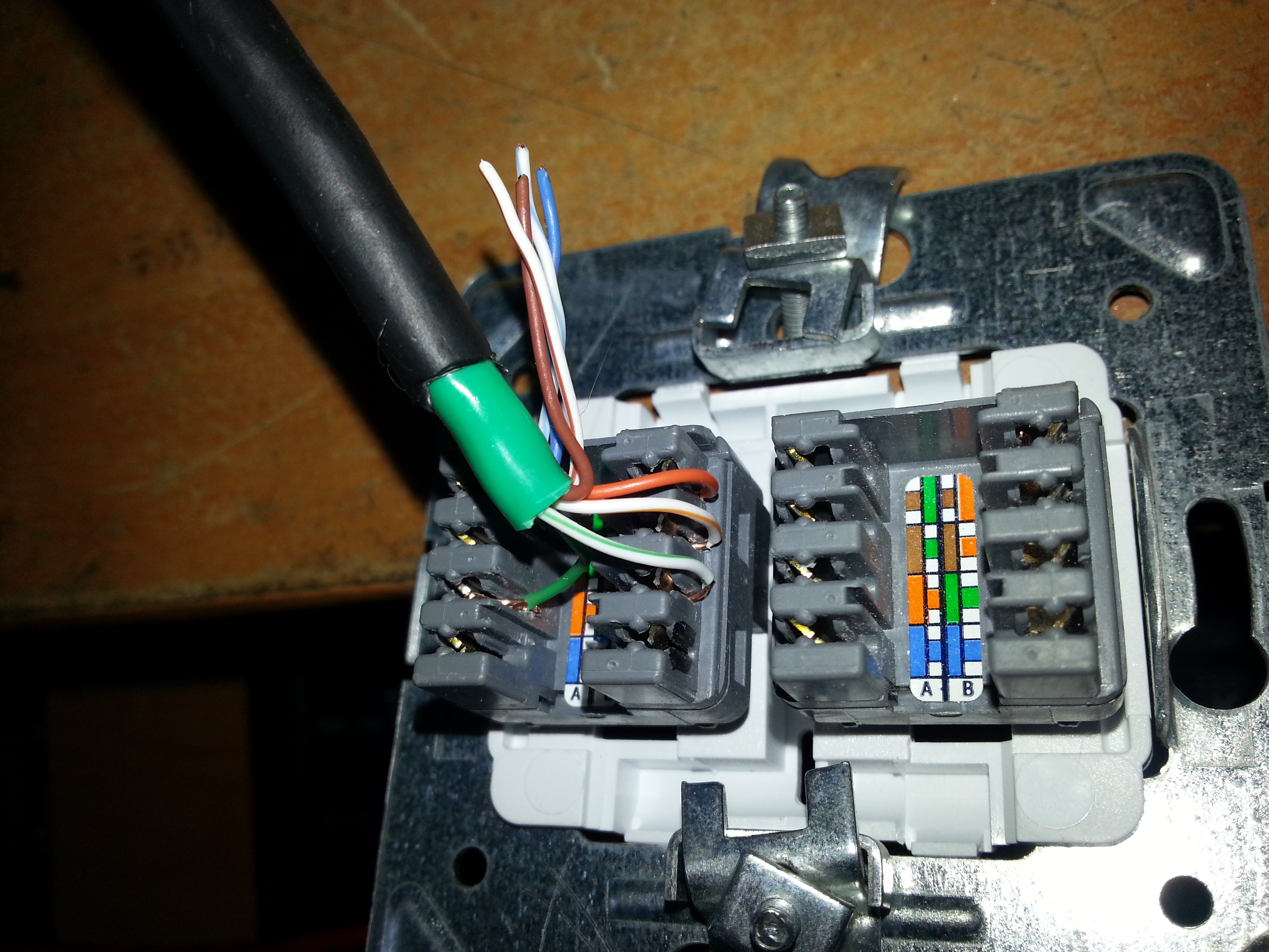

    Tydzień temu znajomy mnie poprosił abym mu podłączył gniazdko internetowe.
    Sprawa wygląda tak.
    Znajomy jak i ja, mamy ten sam internet od jednego dostawcy - internet radiowy.
    Kolejność podłączenia wszystkich elementów u mnie:
    Antena---zasilacz---gniazdko---router---komputer i to wszystko działa.
    Na routerze zapala się dioda podłączenia wtyczki do gniazda w routerze i internet działa.
    Użyłem pary zielonej i pomarańczowej.
    Wcześniej sprawdziłem łopatologicznie kolejność pinów w gnieździe.
    Pin w gnieździe 1 to b/pomarańczowy, 2 to pomarańczowy, 3 to b/zielony i 6 to zielony.
    W ten sposób podłączyłem u siebie i śmiga:
    Gniazdko jest takie:
    Jak poprawnie podłączyć gniazdko RJ45 dla internetu radiowego?
    U znajomego już niestety tak nie jest, podłączyłem u niego tak samo jak u siebie, lecz router nie widzi podłączonego kabla przez gniazdko.
    Kolejność podłączenia wszystkich elementów u niego jest taka:
    Antena---gniazdko---zasilacz---router---komputer.
    Jak widać różni się tym że on ma gniazdko przed zasilaczem, czy to jest powodem że internet nie chce działać ?
    Dodam że jak oprawie RJ-45 na końcu kabla od anteny wepnę w zasilacz a zasilacza kabel do routera to internet działa.
    Jeśli ktoś wie jak mi pomóc proszę o wypowiedź.

    Do anteny PoE pracują na 4 parach. Musisz wbić jeszcze parę niebieską i brązową.

    No dobrze, ale mamy te same anteny i ja u siebie używam tylko dwóch par i śmiga wszystko. A u niego ten sam zestaw co u mnie i działać nie chce.
    Obstawiam na to że gniazdko jest przed zasilaczem i z tego powodu nie działa.

    Dokładnie. Między komputerem a zasilaczem ( injektorem PoE) wykorzystane są tylko 2 pary (tylko dane). ale między zasilaczem a anteną potrzebne są 4 pary ( dwie na dane, a dwie na zasilanie anteny).
