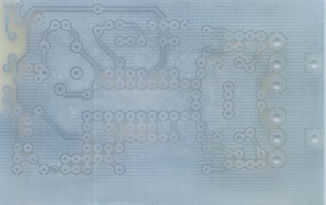

Płytki drukowane. Na laminacie pojawiły się cienie.

    Press
    Poziom 24  
    Posty: 566
    Pomógł: 69
    Ocena: 40
    a jakiej kredy uzyłeś? bo papieru kredowego są dwa rodzaje. tzw kreda błyszcząca i matowa i ta błyszcząca właśnie tak robi, a z matowej wychodzą ładne ścierzki.

    eedy
    Posty: 92
    Pomógł: 8
    Ocena: 5
    a czy ścierzki są wydrukowane tonerem bo jak nie to nie ma szans aby się przykleiło

    Press
    Poziom 24  
    Posty: 566
    Pomógł: 69
    Ocena: 40
    Papier matowy dostaniesz w papierniczym. Nazywa sie to chyba papier do prac dyplomowych.

    RSP
    Posty: 855
    Pomógł: 86
    Ocena: 164
    Mam troszkę wrażenie że kolega nie zrozumiał zasady wykonywania płytek metodą „żelazkową”. Oczywiście dla jasności tylko nadmienię że wydruk musi być zrobiony na drukarce „tonerowej” nie „atramentowej”. Wydruk należy bardzo dokładnie docisnąć do nagrzanej płytki. Nie dociskać żelazkiem , ale płytkę położyć na rozgrzanym żelazku zaczekać aż się nagrzeje 1 do 3 minut . Przyłożyć wydruk do miedzi ( miedź powinna być na wierzchu , nie od strony żelazka ) i bardzo mocno docisnąć. Do dociskania różni ludzie polecają różne rzeczy od gazików poprzez tampony itp.. Ja osobiście wykorzystuje gładką rolkę aluminiową która prowadziła taśmę w magnetowidzie , efekt jest rewelacyjny.

    czarutek
    Poziom 34  
    Posty: 2438
    Pomógł: 150
    Ocena: 86
    Tonerem, ale atramentowym... ;)

    czarutek
    Poziom 34  
    Posty: 2438
    Pomógł: 150
    Ocena: 86
    Kserowy absolutnie odpada. Najlepszy, jakiego dotąd używałem, jest jednostronnie powlekany do drukarek atramentowych.
