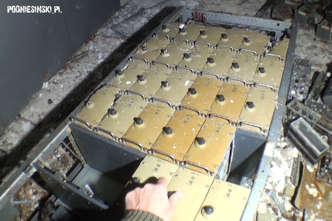

    4. Szafa z kilkunastoma modułami, każde z pokrętłem:
    Z8
    Identyfikacja przeznaczenia pozostałości wyposażenia radaru OTH DUGA Czarnobyl-2

    Z8 - ciężko odgadnąć, kaskada wzmacniaczy / tłumików / filtrów / linie opóźniające ?
    Trzeba by się zastanowić jak działa radar OTH i co na pewno jest potrzebne do jego działania:
    generator impulsów, wzmacniacz(e) mocy,
    wzmacniacz sygnału powracającego, pamięć ?, obrazowanie, bloki decyzyjne ?
    Czy przy nieruchomej antenie możemy sprawdzać tylko jedną lokalizację,
    czy można pomyśleć o beamforming ?
    W całej infrastrukturze obiektu potrzebna była na pewno spora sieć telefoniczna/interkomowa,
    może to właśnie jej elementy a nie koniecznie samego radaru ?
    no właśnie – zespół antenowy o którym dyskutujemy był jedynie odbiornikiem sygnałów nadawanych przez podobny obiekt położony ok. 60 km od odbiornika. W Czarnobylu były dwa zespoły anten odbiorczych, każdy nastrojony na inne pasmo KF. Mniejszy (niższy) zespół składał się z 12 masztów pracujących w zakresie 14-30 MHz, większy i wyższy zespół składał się z 17 masztów pracujących na 4-14 MHz. Każdy z masztów podtrzymywał 21 szerokopasmowych anten o konstrukcji zbliżonej do dipola Nadienienki.Innymi słowy, anten było mnóstwo, a cała instalacja służyła wyłącznie do odbioru.
    Uwagi do Z4 i Z5 - Przy każdej grupie szaf rackowych i tych urządzeniach leżących obok nich znajdowała się jeszcze taka konsola jaką wklejam poniżej. W każdym pomieszczeniu/hali było takich szaf kilkadziesiąt, poustawianych w kilku równych rzędach, a na końcu każdego rzędu stała taka konsola (a takich hal też było kilka).
    Zatem sądząc tylko po ilości anten wygląda na to że urządzenia te analizowały sygnały płynące z wielu zespołów anten więc do analizy tego wszystkiego też potrzeba było sporej ilości urządzeń. Jednak przeznaczenia tych Z4 i Z5 nie da się chyba już odgarnąć. Chyba że następnym razem wezmę po sztuce do domu do głębszej analizy :)

    Z8) Wspomniana już wyżej szafa wraz z wkładkami do niej. Na pewno stanowi jako całość jakiś system, ale jaki, to nie wiem. Mnóstwo identycznych bloczków mogą wskazywać na jakąś pamięć podręczną, układ wzmacniający (wszystkie skupione w jednym miejscu), przetwornik A/C. Gdybym dostał to do ręki, można by dalej wyrokować.

    Co do Z8 bardzo trudne do odgadnięcia ale to zespół takich samych modułów,
    w którym reguluje się jeden parametr (jedna gałka). Wzmocnienie / próg wyzwalania / pasmo ?

    Z8/Z9 tutaj chyba więcej się nie wyciągnie.
    Z8 każdy moduł ma dwa miejsca mogące być wskaźnikiem kontrolnym oraz pokrętło przypominające dziesięcioobrotowe z licznikiem,
    w wyłamanym panelu widać że jest to zespolony moduł a nie ozdoba obudowy.
    Wymienialne co pozwalało na łatwe serwisowanie.
    Gęste upakowanie więc mała emisja ciepła.
    Odbiorniki lub filtry lub kształtowanie impulsów w wielu torach (25) jednocześnie.
    Na brzegach szafy zasilanie/podawanie/odbieranie sygnału.
