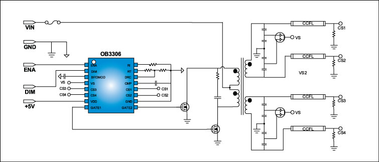

    Witam forumowiczow. Jestem tutaj nowy i mam nadzieje ze pisze w dobrym dziale forum. Tv z jakim mam problem to Bush LCD LT24M Chassis:MP236CM-Z2(to chyba ten numer).Objawy sa takie: przy wlaczeniu odbiornika ekran blyska a za sekunde robi sie czarny. Przy tym dioda zielona i czerwona nie swieci sie. Wyglada na to ze jest problem z zasilaczem. Po zmianie kondensatorow elektrolitycznych w zasilaczu , tv wlaczyl sie i bylo ok ale po ponownym wylaczeniu i . wlaczeniu problem pojawil sie znowu.Prosze o pomoc . Czy mozliwe sa do wymiany regulatory napieciowe AMS1117ADJ(sa dwa). Bylbym bardzo wdzieczny za schemat .Z gory dziekuje i pozdrawiam
    Po zmianie kondensatorow elektrolitycznych w zasilaczu , tv wlaczyl sie i bylo ok, ale po ponownym wylaczeniu i . wlaczeniu problem pojawil sie znowu
    (':?:') Czyli co sie pojawiło_problem ?
    - led zielony i czerw. nie swieci ?
    - czy ? (opisz objaw ...)
    Taki Link_zasilacz
    Ten PSU/Inverter (jak i reszta) to czysta chińska produkcja oparta na
    - zasilacz na LD7535
    -inverter na OB3306
    Output over voltage protection (OVP)
    Output over current protection (OCP)
    Open lamp protection and short lamp protection
    Bush LCD LT24M - PO wlaczeniu ekran jednorazowo zablysnie i staje sie czarny
    O schemacie zapomnij, naprawa na podstawie datasheetów IC oraz tego co na forum.
    W róznych (nazwy) modelach 24" stosowano
    - main zza "ch..go muru " opisany jako MSTV2203-ZC01-01(B) (uprocek TSUMV26KE-LF )
    matryca V236H1-L05
    - w 22" matryca V216B1-P01
    Pomiary powiedza Tobie co uszkodzone .
    Nie znasz się i nie masz miernika >> szukaj nowego zasilacza ...i potem ciesz się działającym TV.
