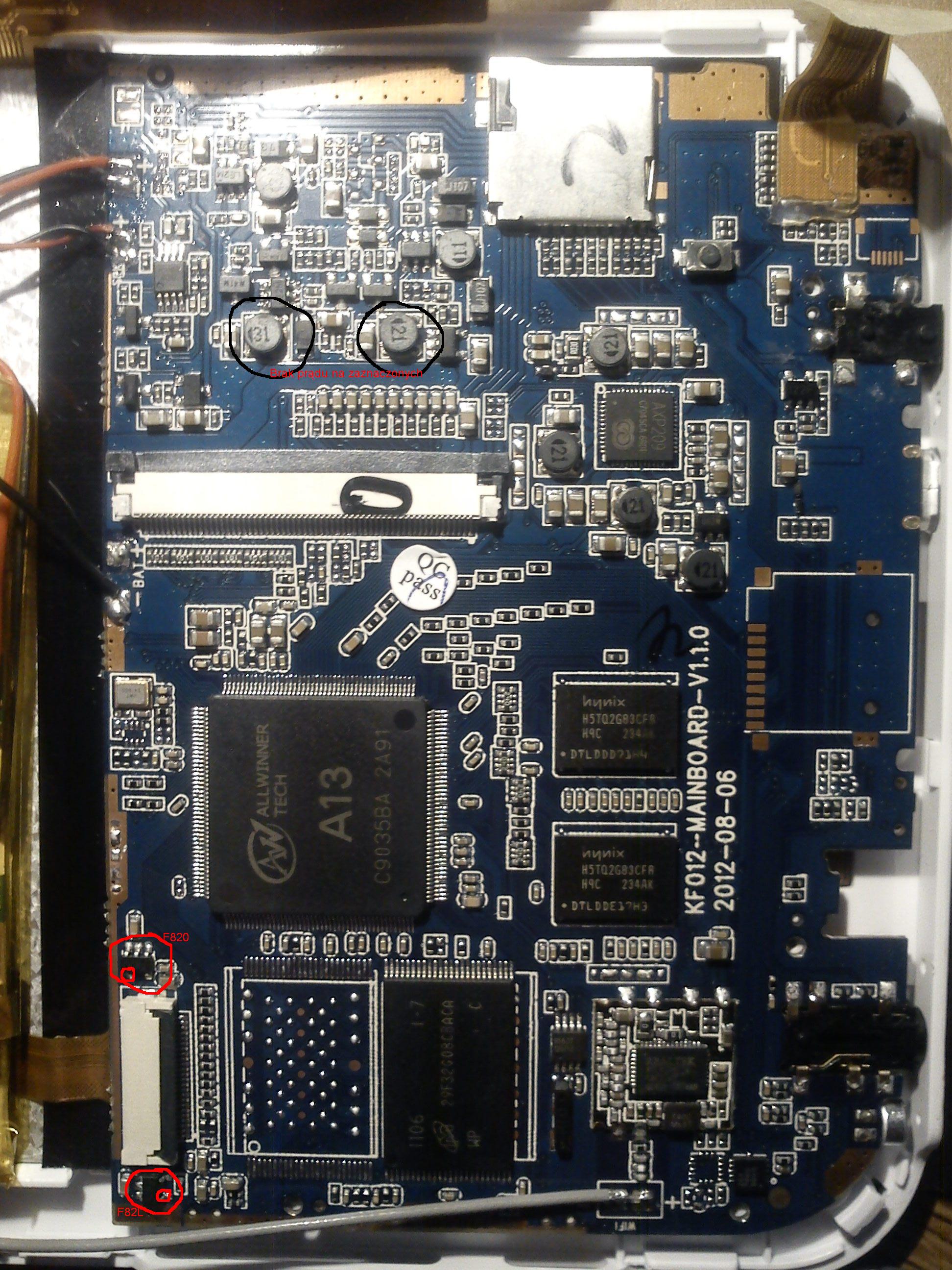

    Mam problem z FunTab 7.0 z Orange. Mianowice brak podświetlenia matrycy jak się poświeci lampką to widać ze na matrycy coś się wyświetla. próbowałem wgrać ROT ale nic nie pomaga. Wyświetlacz uszkodzony??

    Nie wyświetlacz tylko podświetlenie. Rozkręć i zajrzyj do środka.

    Czy działają przetwornice do zasilania podświetlenia.

    Skoro kolega nie może rozkręcić bo nie zna się na elektronice to czy wie co to przetwornica?
    Zmierz napięcie na przewodach idących do podświetlania. Widać jakieś spalone elementy?
  • #7 12691790
    lkg3
    Posty: 6
    Trudno mi zlokalizować przetwornice do zasilania podświetlenia:/ Ale po pomiarach brak prądu na cewkach 31 i 21 (zaznaczone na zdjęciu). Oraz na zaznaczonych nóżkach mosfetu brak przejścia względem innych nóżek (poza zakresem Ω). Miernik mam HONTEK 9208A
    Klucze wydają się być sprawne, diody również. Tablet FunPack 7.0 z orange - brak podświetlenia matrycy

    Elementy są całe nie widać uszkodzeń a przewodach idących do podświetlania jest 3.84V

    Więc najprawdopodobniej uszkodzone jest podświetlenie. Możesz delikatnie rozebrać ekran. Tam są ledy.

    Na pewno nie podświetlenie tylko elektronika na płycie,podłącz zewnętrzne napięcie 9V-stałe a matryca podświetli.Uprzednio odlutuj kabelki od płyty głównej,Płyta do wymiany.

    Kolega "deixmen" ma racje podświetlenie jest ok tylko na płycie jest coś nie tak. Orientujecie się czy są ogólnodostępne schematy do tabletów? bo szukałem i na nic konkretnego nie trafiłem:/
    Dodam jeszcze ze po podłączeniu do zasilacza serwisowego pobór prądu po wciśnięciu resetu podskakuje na 0.24A a po kilku sekundach spada do zera... Ktoś podpowie gdzie szukać awarii?
