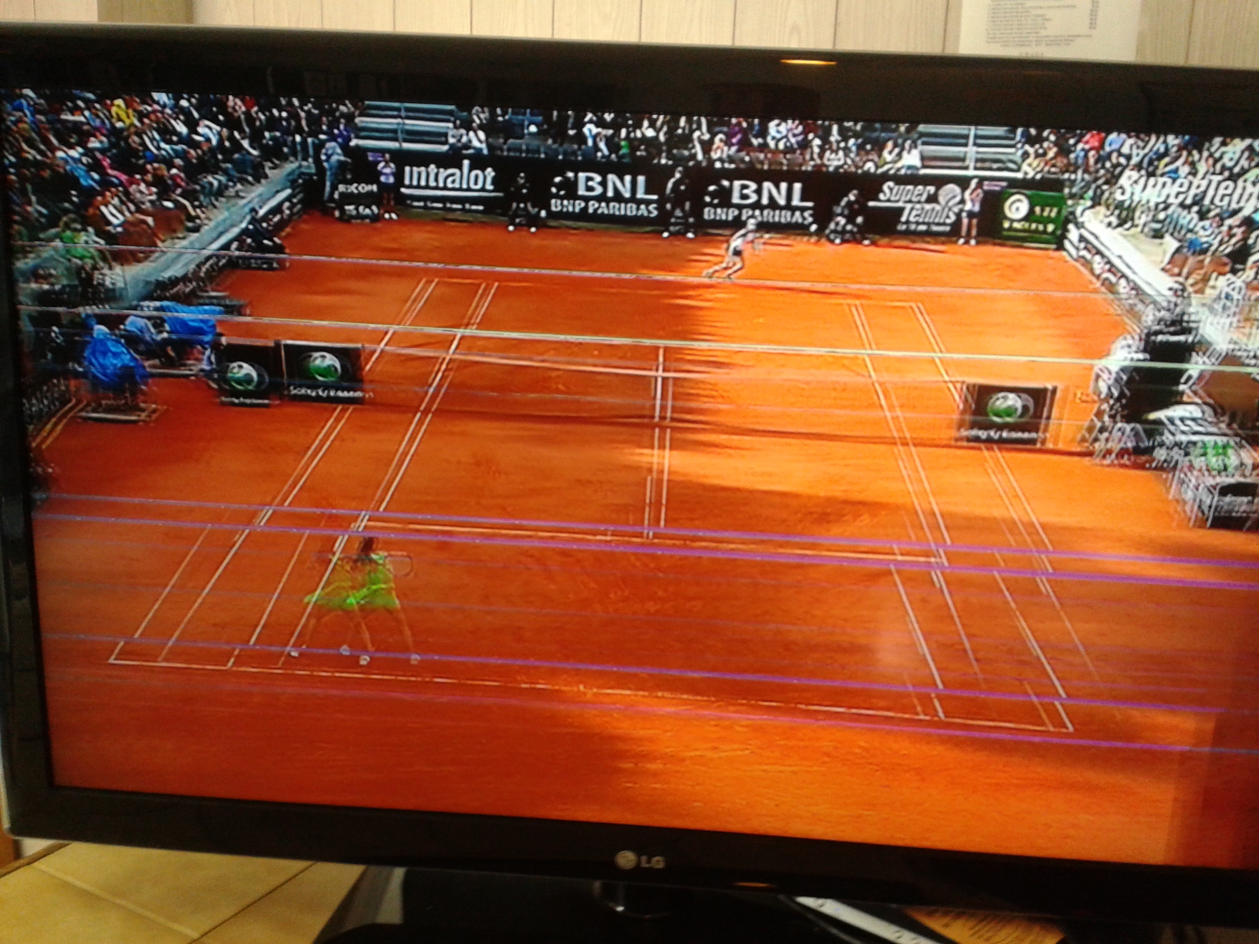

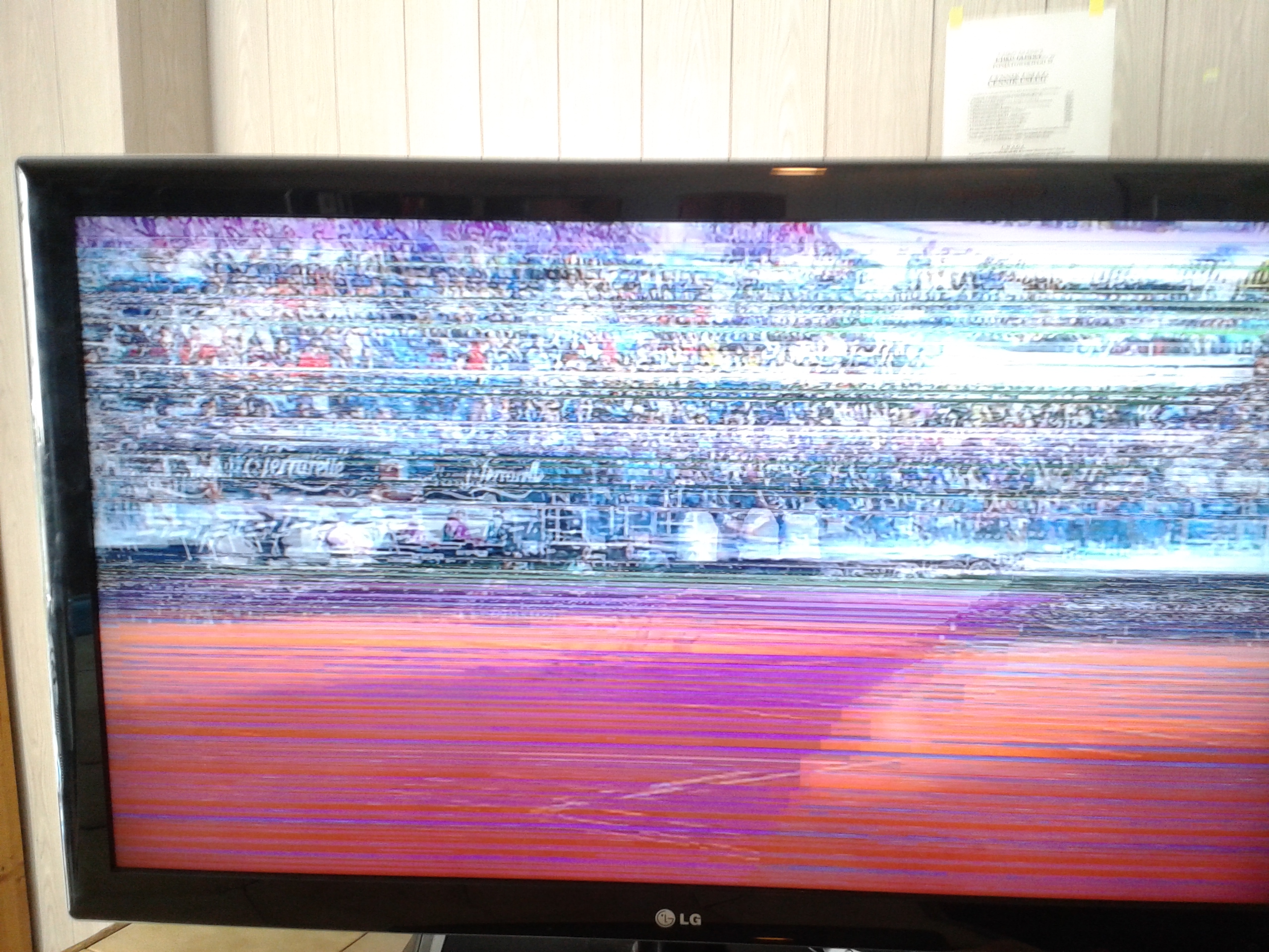

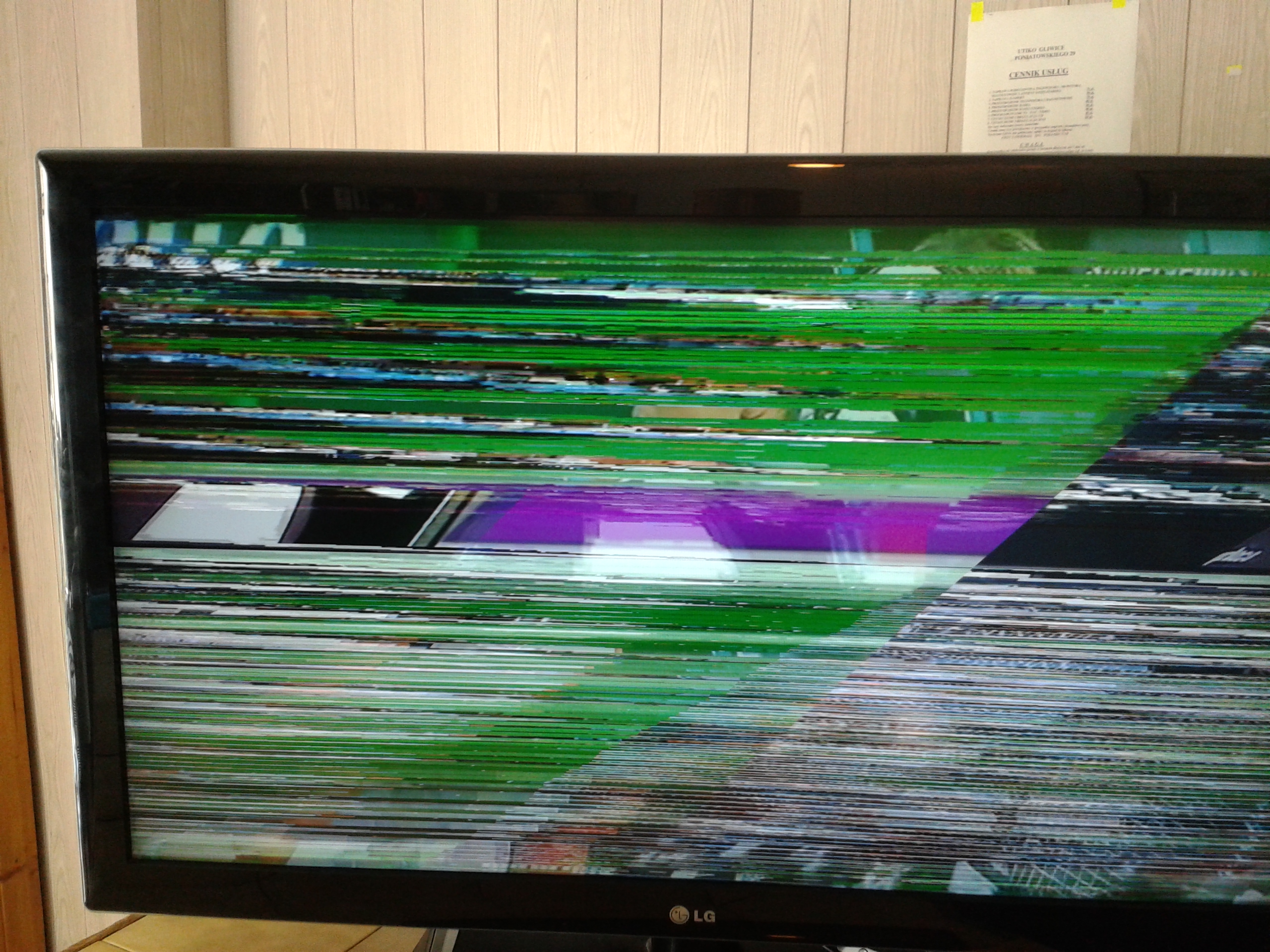

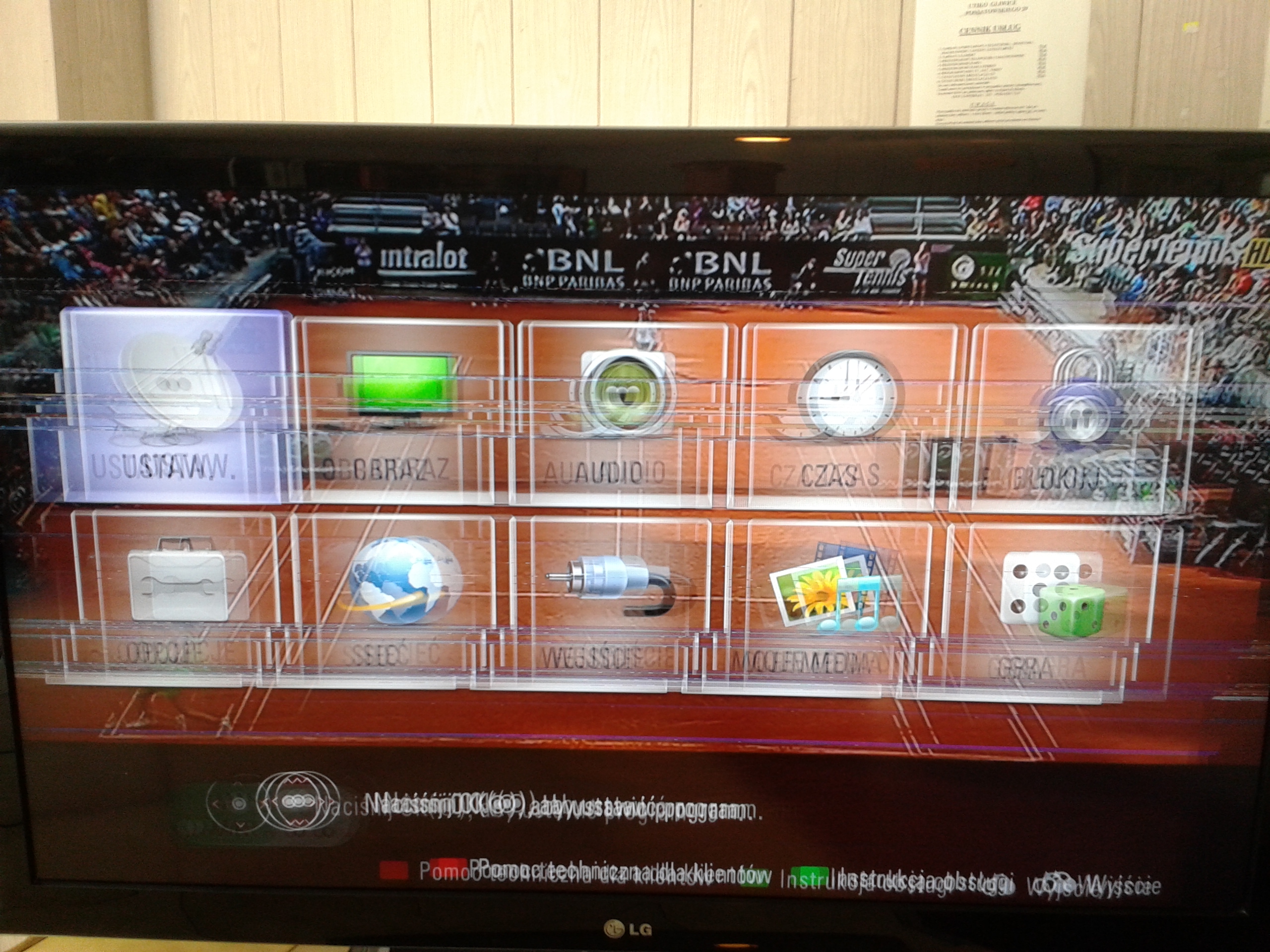

    Mam problem z TV LG 42LD650 płyta główna LD650/750.
    Po uruchomieniu działa poprawnie około 15 minut po czym na ekranie zaczynają pojawiać się paski i zrywanie synchronizacji .
    Pasy nasilają się przy jaśniejszym ekranie.
    Po około 20 minutach pasy ustępują i TV działa poprawnie.
    Płyta główna i T-CON nie reagują na chłodzenie i grzanie.
    Próbowałem całą płytę główną przegrzać lutownicą na gorące powietrze ale nie przyniosło to żadnych efektów
    Czy ktoś spotkał się z takim objawem ?

    Nie wiem czy Ci ginie synchr. w poziomie /pionie czy oba ( po czasie i owe dziwne_przerwy 20.min), ale takie objawy wskazuja na
    -zanik /zaniżanie nap. zasilania ? matrycy/ modułu elektroniki (np. DC-DC przetwornice...)
    -problemy z odbiornikiem sygnałów LVDS (nap. zasilania , elementy RC , sygnał Reset i jego zanik
    - ...... *może i SSB
    TYLKO POMIARY !
    Poczytaj SM od chassis LD03B, model 2010r.
    CHASSIS : LD03B
    MODEL : 42LD650/680 42LD650/680-ZC
    MODEL : 42LD650N/690 42LD650N/690-ZC
    MODEL : 42LD651/690 42LD651/690-ZB
    PSU EAX61124201 -
    (Main Board) EBU60902102 / 6121317

    uszkodzony był kwarc znajdujący się w okolicy procesora . Po wymianie wszystko działa . Zamykam temat
