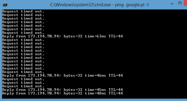

    Problem polega na rozłączaniu WiFi w nowym kupionym raptem 2tyg temu lapciakowi.
    Na moim Acerze wszystko śmiga jak trzeba (od czasu do czasu sekundowe rozłączenie) natomiast w HP wygląda to tak:
    HP Pavilion G6 2260ew - Częste rozłączanie WiFi na Windows 8, co sprawdzić?
    Karta w HP: RaLink RT3290 -> sprawna
    Wymieniłem na mojego Atherosa z Acera i tak: RaLink na Acerze chodzi i Atheros na HP też chodzi więc uszkodzenie karty odpada.
    Sterowniki są aktualne z kwietnia tego roku. Wyłączone pozwolenie na wyłączenie w celu oszczędzania.
    Nie mam pomysłu co go może boleć jeszcze.
    Windows 8
    Edit: musiałem się naklikać żeby wysłać ten post, pierwszy raz wyskoczył mi w pingowaniu komunikat:
    Destination net unreachable -> w ilości 4 linijek

    A jest możliwe żeby chodziło kilka laptopów, stacjonarki dwie oraz 5 telefonów bez problemów a ten jeden przez router nie działał?
    Trzeba wziąć też pod uwage że mam rozbudowaną sieć więc nie pod 1 routerem sprawdzałem a działo się tak również na WiFi we Włoszech więc raczej to problem w laptopie. Bios aktualny.
    Wrzuciłem stare sterowniki z połowy 2012 roku i rozłączeń jest jeszcze więcej, na 100 połączeń przechodzi może 7-10 i to z pingiem 80-150 a wcześniej po 20-50 z wyjątkami ok 100

    Pokaz inssider z zaznaczoną swoją siecią. Przejdź z laptopem pod router i sprawdź czy będzie gubienie pakietów przy pingu na bramę (IP routera) oraz na np. onet.pl przy RSSI ~60. Pokaż opcje z ustawień zaawansowanych karty bezprzewodowej z menadżera urządzeń. Łączysz się przez system czy program do obsługi karty? Jaka sytuacja po wymianie karty w HP, też jest gubienie pakietów? Sprawdź anteny, złącza u.fl, możliwe ze budowa laptopa tłumi sygnał.

    Aktualnie nie mam czasu na wszystko ale gubi pakiety i przy routerze (obojętnie którym) i dalej. Co najlepsze po kablu również gubi pakiety więc czyżby karta/stery była ok?
    Łączę się przez systemowy sprzęt nie hp
    Problem leży po stronie neta. Włochy to był zbieg okoliczności ponieważ u narzeczonej nie było ani jednego rozłączenia. Dziwne że to nie działa tylko u mnie i to na 2 routerach.

    Nie wiem dlaczego ale nagle się poprawiło. Teraz pingowanie jest w 7 linijkach i potem wywala i tak schematem 7 pakietów i rozłącza.
    Nie mam pojęcia co go boli
