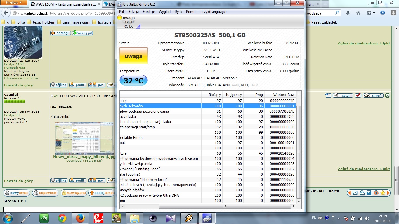

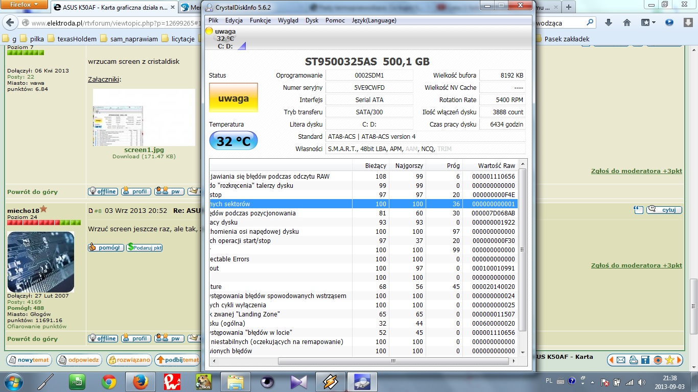

    wrzucam screen z cristaldisk
    • ASUS K50AF - Zawieszanie się i BlueScreen, karta graficzna czy sterowniki? screen1.jpg (171.47 KB) Musisz być zalogowany, aby pobrać ten załącznik.
  • #8 12699282
    miecho18
    Spec od komputerów
    Posty: 18696
    Pomógł: 3085
    Ocena: 2771
    Wrzuć screen jeszcze raz, ale tak, żeby były widoczne wszystkie parametry oraz ostatnia kolumna.

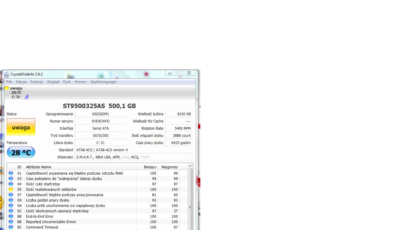

    raz jeszcze.
    • ASUS K50AF - Zawieszanie się i BlueScreen, karta graficzna czy sterowniki? Nowy_obraz_mapy_bitowej.jpg (362.36 KB) Musisz być zalogowany, aby pobrać ten załącznik.
  • #10 12699551
    ezeqiel
    Posty: 35
    Ocena: 2
    i dolna czesc.
    • ASUS K50AF - Zawieszanie się i BlueScreen, karta graficzna czy sterowniki? Nowy_obraz_mapy_bitowej__2_.jpg (361.94 KB) Musisz być zalogowany, aby pobrać ten załącznik.

    Dysk jest trwale uszkodzony i kwalifikuje się do wymiany.

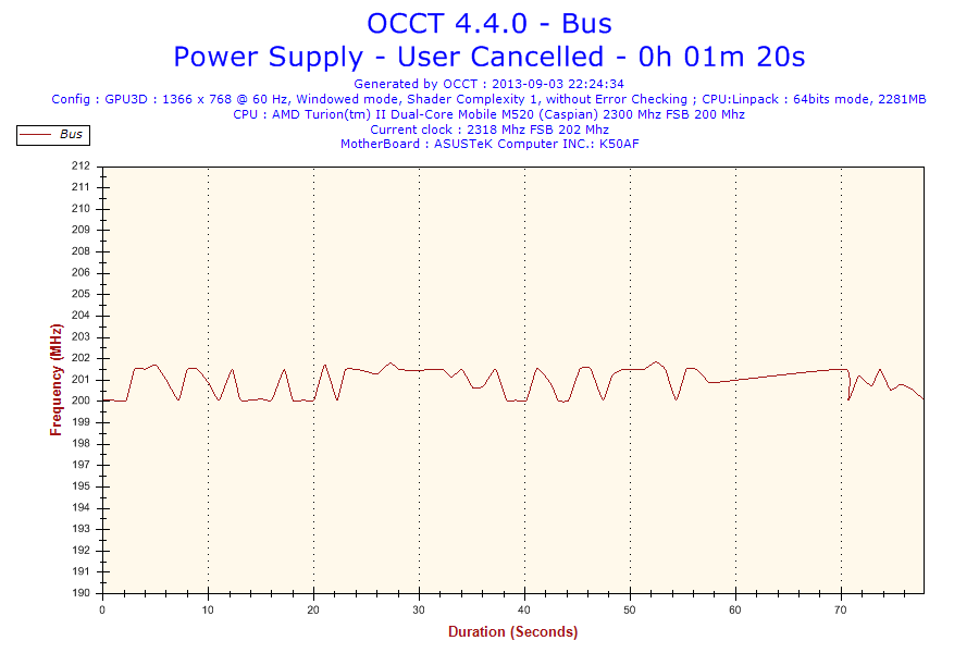

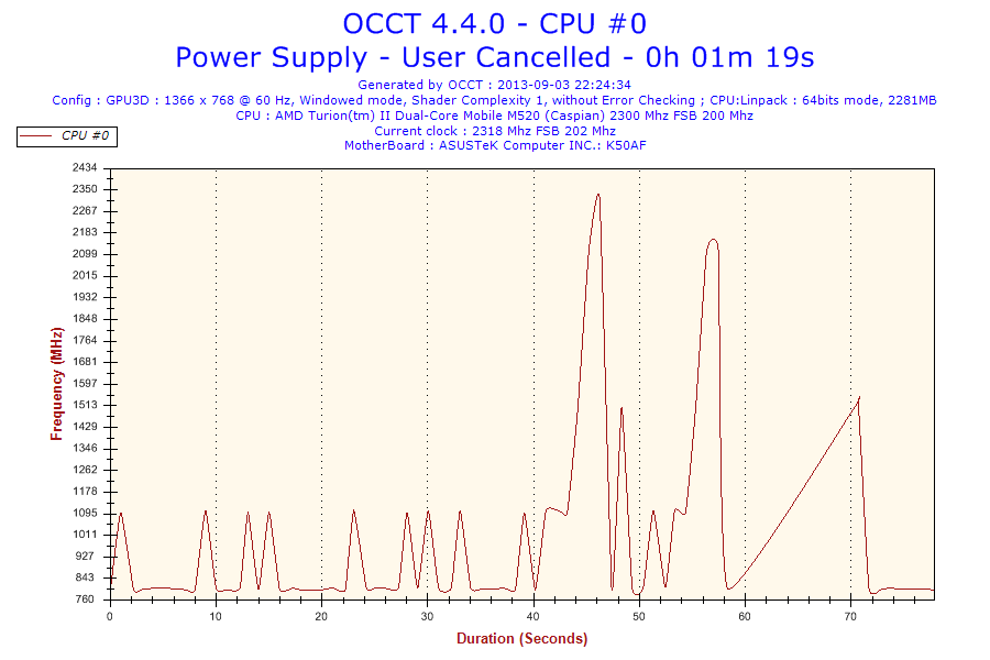

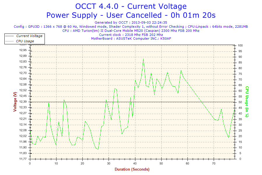

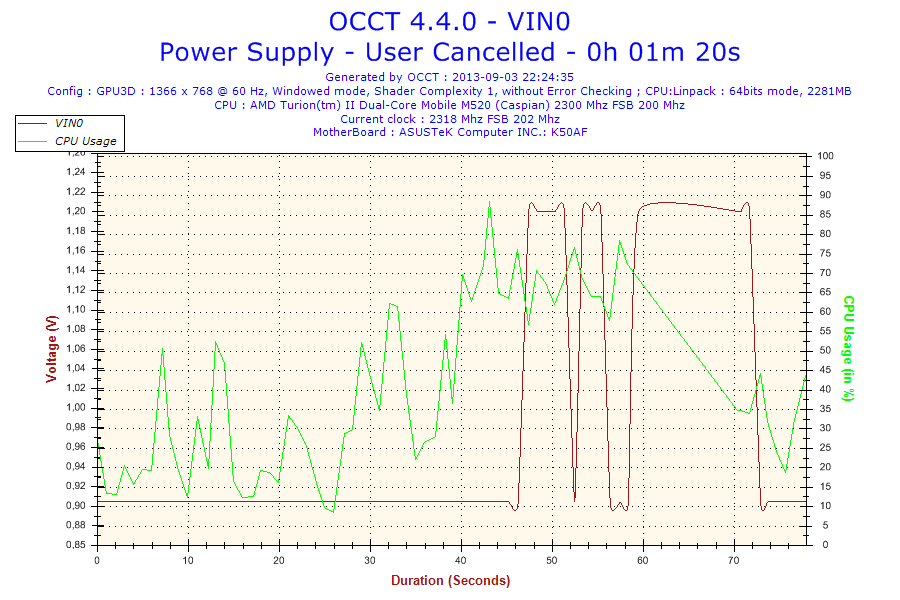

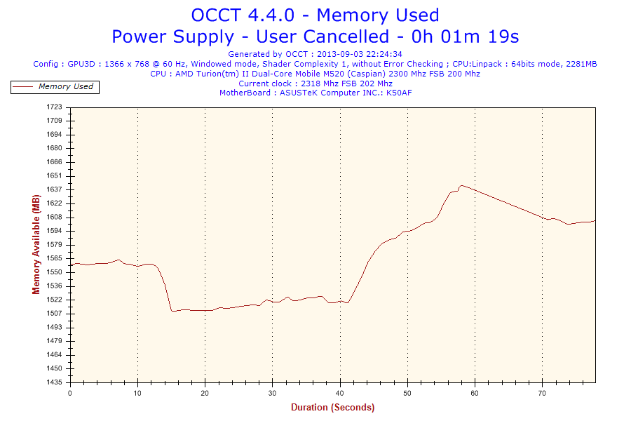

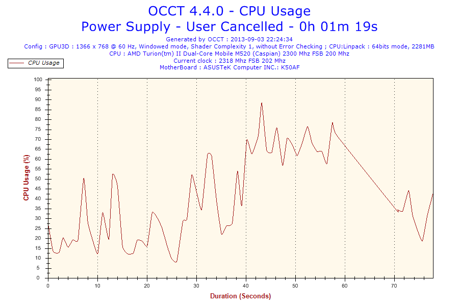

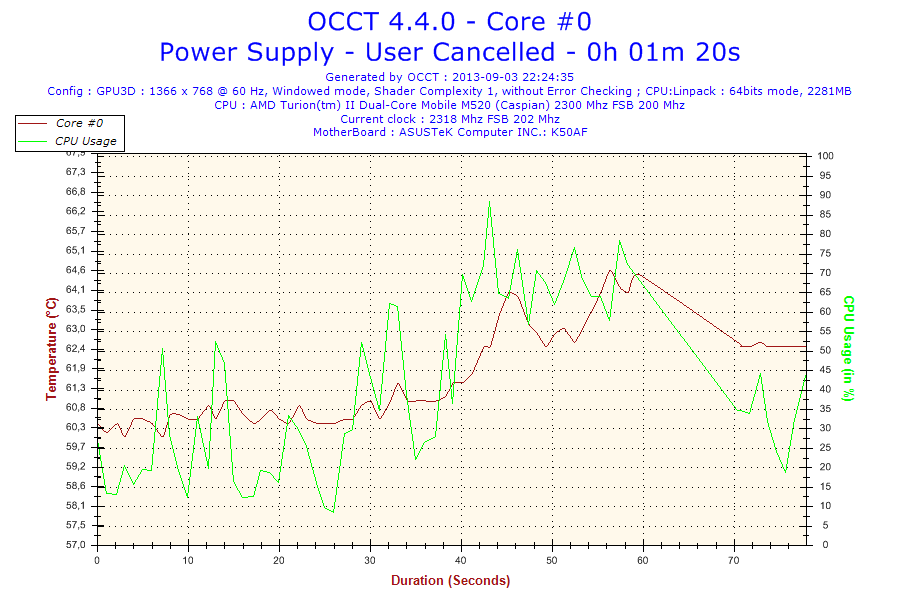

    Wykonaj test "Power Supply" programem OCCT (10 minut testu) i wrzuć na forum wykresy uzyskane po teście.

    jakie parametry ustawic w tym tescie power supply?

    miecho18
    Spec od komputerów
    Posty: 18696
    Pomógł: 3085
    Ocena: 2771
    Zostaw domyślne. Zmień jedynie czas trwania testu na 10 minut.

    wykresy z programu
    • ASUS K50AF - Zawieszanie się i BlueScreen, karta graficzna czy sterowniki? 2013-09-03-22h24-Voltage-VIN0.png (43.84 KB) Musisz być zalogowany, aby pobrać ten załącznik.
    • ASUS K50AF - Zawieszanie się i BlueScreen, karta graficzna czy sterowniki? 2013-09-03-22h24-Voltage-Current_Voltage.png (41.18 KB) Musisz być zalogowany, aby pobrać ten załącznik.
    • ASUS K50AF - Zawieszanie się i BlueScreen, karta graficzna czy sterowniki? 2013-09-03-22h24-Temperature-Core__1.png (41.94 KB) Musisz być zalogowany, aby pobrać ten załącznik.
    • ASUS K50AF - Zawieszanie się i BlueScreen, karta graficzna czy sterowniki? 2013-09-03-22h24-Temperature-Core__0.png (41.85 KB) Musisz być zalogowany, aby pobrać ten załącznik.
    • ASUS K50AF - Zawieszanie się i BlueScreen, karta graficzna czy sterowniki? 2013-09-03-22h24-Memory_Usage-Memory_Used.png (31 KB) Musisz być zalogowany, aby pobrać ten załącznik.
    • ASUS K50AF - Zawieszanie się i BlueScreen, karta graficzna czy sterowniki? 2013-09-03-22h24-Frequency-CPU__0.png (36.18 KB) Musisz być zalogowany, aby pobrać ten załącznik.
    • ASUS K50AF - Zawieszanie się i BlueScreen, karta graficzna czy sterowniki? 2013-09-03-22h24-Frequency-Bus.png (29.12 KB) Musisz być zalogowany, aby pobrać ten załącznik.
    • ASUS K50AF - Zawieszanie się i BlueScreen, karta graficzna czy sterowniki? 2013-09-03-22h24-FPS-FPS.png (19.21 KB) Musisz być zalogowany, aby pobrać ten załącznik.
    • ASUS K50AF - Zawieszanie się i BlueScreen, karta graficzna czy sterowniki? 2013-09-03-22h24-CpuUsage-CPU_Usage.png (34.4 KB) Musisz być zalogowany, aby pobrać ten załącznik.

    miecho18
    Spec od komputerów
    Posty: 18696
    Pomógł: 3085
    Ocena: 2771
    Miało być 10 minut testu!
