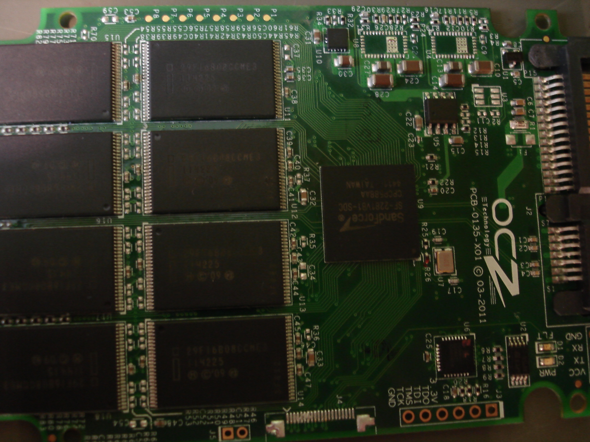

    Posiadam dysk SSD w którym padło zasilanie i jest problem postawić to na nogi i teraz jest pytanie jak odzyskać z tego dane. Dysk jest na szesnastu kościach 29f16b08ccme3 Nie wiem czy dobrze główkuję ale czy jest możliwość odczytania każdej z tych pamięci osobno w jakimś programatorze, poskładania jakoś tego w całość i odczytać wtedy dane. A może opcja numer 2 , myślę nad tym żeby przełożyć te kości do innego sprawnego podobnego dysku który obsługiwał by dokładnie takie pamięci. Proszę o jakąś podpowiedź jak by to ugryźć , czy któryś z tych pomysłów mógł by wypalić ?

    Podaj nieco informacji na temat tego dysku. Przede wszystkim jaki tam siedzi kontroler. Możesz zamieścić zdjęcia.
    Opcje są w zasadzie dwie:
    1. O ile bedzie to możliwe to naprawa dysku. Skąd wiesz że padło zasilanie?
    2. Wylut kości pamięci, odczyt na specjalistycznym programatorze, nastepnie poskładanie danych w całość. Bez znajomości tematu odradzam takie zabawy, po pierwsze możesz uszkodzić moduły pamięci, po drugie kolejność numeracji kości jest istotna, po trzecie bez znajomości algorytmiki, asemblerów dla poszczególnych kontrolerów temat jest nie do wykonania.
    Opcja z przerzuceniem kości na inny kontroler nie wchodzi w grę, zbyt duże ryzyko wyzerowania kości w przypadku niekompatybilności i generalnie szanse powodzenia raczej bliskie zeru (a już w szczególności, gdy się okaże że kontroler szyfruje sprzętowo dane).

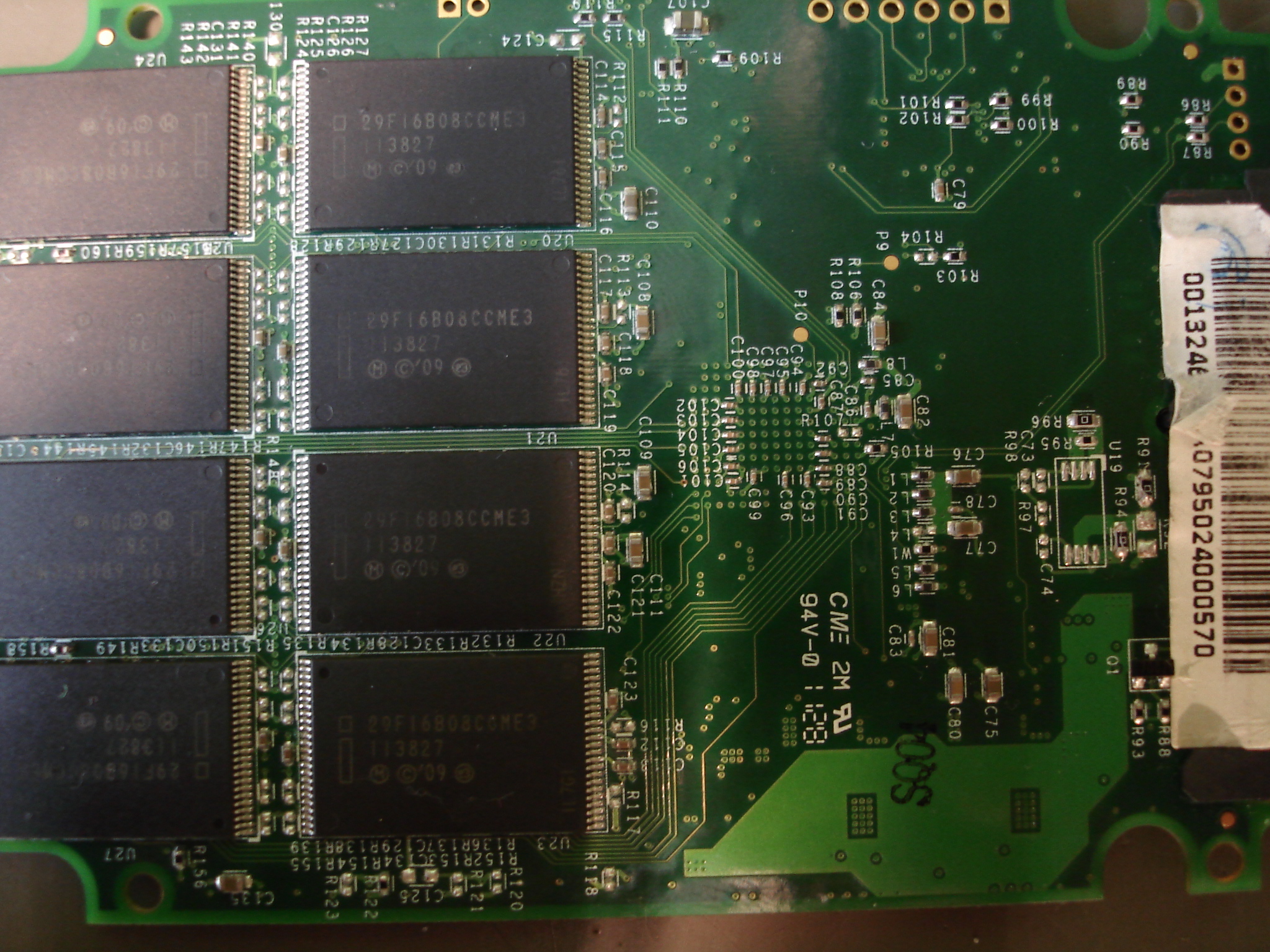

    Wrzucam fotki dysku. Na płycie brakuje dwóch układów, dlatego że je spaliło tak, że porobiły się dziury
    No to pochwal się zasilaczem. Marka i model?
