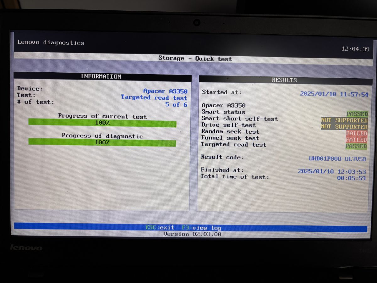

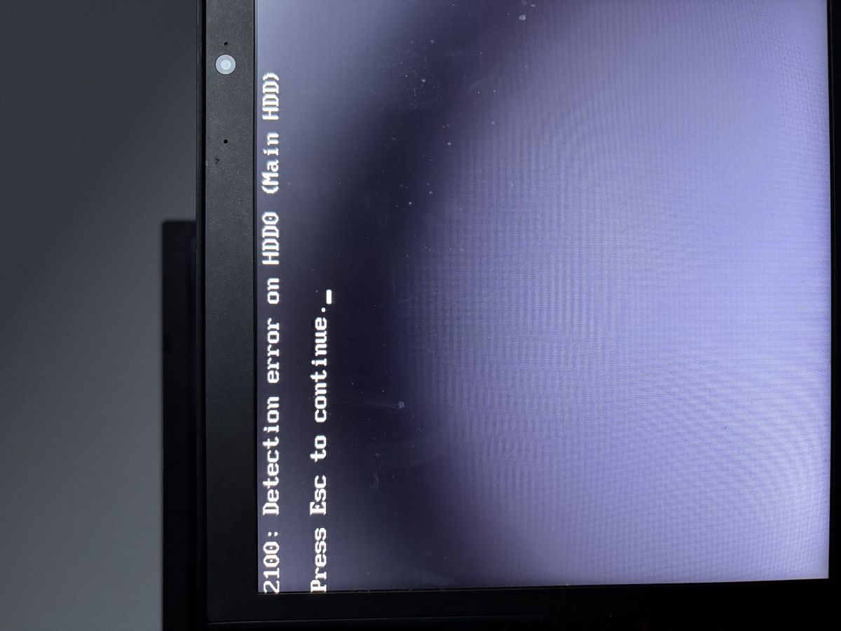

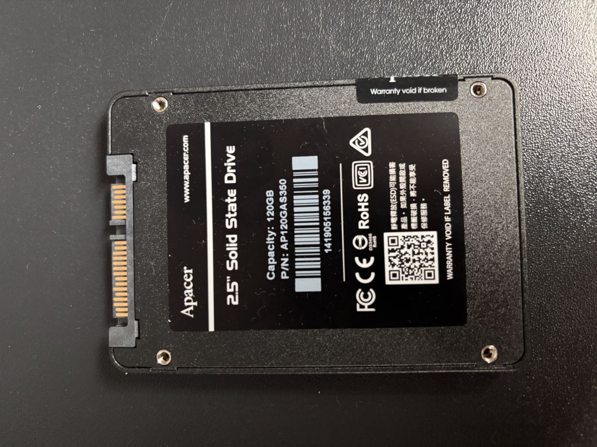

    Cześć, mam problem z dyskiem SSD. Dysk znajdował się w laptopie Lenovo ThinkPad. Włączony laptop nagle się zrestartował i już Windows ponownie się nie załadował, i pojawia się napis „2100: Detection error on HDD0 (Main HDD)”. Zrobiłem dostępne opcje przy uruchomieniu - jakieś naprawy itp. Wszystkie zakończone niepowodzeniem. Dysk wyjąłem z laptopa i chciałbym odzyskać dane, które na nim zostały. Czy ktoś z Was mógłby mi pomóc i podpowiedzieć, jak go podłączyć i jak odzyskać dane? Dzięki. Dysk to: Apacer 2.5” SSD AP120GAS350
    Ekran diagnostyczny Lenovo pokazujący testy dysku SSD Apacer AS350.
    Błąd wykrywania dysku HDD0 na ekranie laptopa.
    Dysk SSD Apacer 2.5 cala model AP120GAS350 leżący na ciemnym tle.

    Najlepiej podłączenie do sprawnego komputera PC poprzez SATA
    lub obudowa 2,5 USB.
    Jak się da rozpoznać i odczytać to:
    1. cały obrazek SMART z CDI SE
    2. cały obrazek aktualne partycjonowanie z DMDE
    a następnie kopia posektorowa na sprawny HDD
    Jak nie da się rozpoznać to serwis DR.

    Uszkodzone jest prawdopodobnie oprogramowanie wewnętrzne.
    Możliwość odzyskania danych będzie uzależniona od zainstalowanych kości pamięci oraz ich degradacji.
    Aktualnie zaczęły spływać dyski Apacera wyposażone w układy Samsunga, dla których nie ma konfiguracji, a co za tym idzie odzysk danych jest przeważnie niemożliwy.
    Otwórz go i pokaż co jest wewnątrz obudowy.

    Jeśli dobrze pamiętam, to PS-3111, pamięci bywają różne. Ogólnie nad SSDkami zbierają się coraz ciemniejsze chmury, bo wyrównywanie zużycia układów jest już na tyle dopracowane, że kiedy SSD umiera, liczba błędów odczytu potrafi przekroczyć 30 % pojemności układów, co skutecznie uniemożliwia uzyskanie sensownych rezultatów.

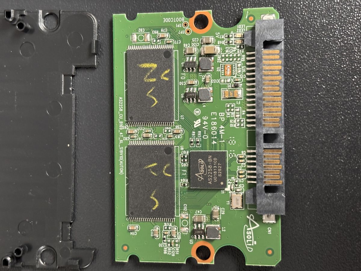

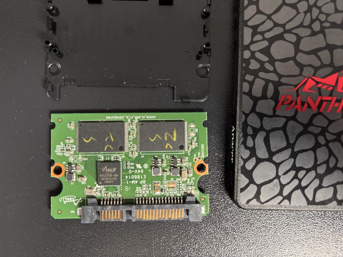

    W środku wygląda tak
    Zbliżenie na płytkę drukowaną z elementami elektronicznymi i złączem.
    Wnętrze dysku SSD z płytą główną i obudową.
    Obraz wnętrza dysku SSD pokazujący płytkę z układami scalonymi.
    Jest jakaś szansa że sam go uruchomię? Niestety nie mam PC i obudowy zewnętrznej na USB, ale jak szanse są to będę ogarniał temat dalej.
    Kontroler AS2258 = PS3111.
    Twoje na wierzchu :)
    kaleron napisał:
    może wszystkie idą do Ciebie?
    Pewnie akurat te na kościach Samsunga :D
    Jeżeli dysk jest jeszcze wykrywany poprawnie z dostępem do LBA najpierw należy wykonać kopie posektorową do pliku lub na inny dysk, najlepiej CMR.
    Dopiero po tym można zweryfikować rezultat i przystąpić do odzyskiwania danych.
    Jeśli dysk przedstawia pustą zawartość, to uszkodzeniu uległo oprogramowanie układowe i bez odpowiednich narzędzi nie da się nic zrobić.
