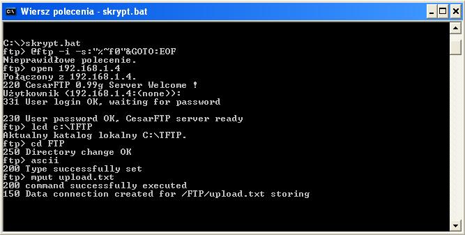

    mam problem z wysyłaniem plików na serwer za pomocą skryptu.
    [C#] - Przesył danych/plików pomiędzy komputerami
    chodzi mi o to że program wisi w momencie przesyłania danych i na serwerze zostaje utworzony plik ale jest pusty.
    używam jako serwer CesarFTP.
    Nie potrafię tego rozgryźć..
    poniżej skrypt:
    @ftp -i -s:"%~f0"&GOTO:EOF
    open 192.168.1.4
    login
    password
    lcd c:\TFTP
    cd FTP
    ascii
    mput upload.txt
    bell
    disconnect
    bye
  • #30 12717990
    mickpr
    Posty: 4630
    Pomógł: 579
    Ocena: 295
    Wbrew pozorom jest to bardzo proste.
    Pierwsza linijka - wywołuje program ftp z kolejnymi parametrami z tego skryptu.
    Druga linijka - łączy z konkretnym serwerem FTP
    w miejscu 'login' i 'password' powinieneś mieć użytkownika, który istnieje i ma prawo do zapisu w danym folderze FTP.
    Skrypt poza tym jest dobry - problemów szukaj po stronie serwera FTP.
