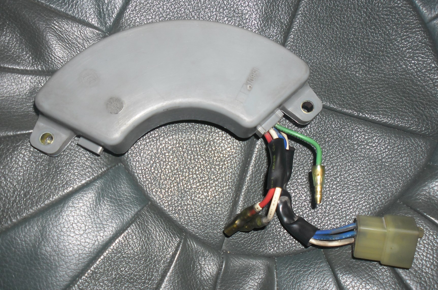

    Witam, kupiłem agregat prądotwórczy honda em 4500 s, silnik pracował ale nie dawał napięcia, poszukałem trochę na forach i dowiedziałem się jak go można wzbudzić więc popiołem akumulator 12V do wzbudzenia i ruszyło, teraz cały czas po zapaleniu jest prąd na gniazdku tyle że 330V a nie 230V. O co chodzi czy ktoś wie może jak to naprawić ??

  • #5 12711540
    knopers12
    Posty: 11
    Ocena: 2
    Kolego, jeżeli nie było napięcia podczas pracy zespołu to ewidentnie wina wzbudzenia prądnicy. Takie historie typu wzbudzanie akumulatorem juz się nie stosuje ( skąd wiesz jakie ma być wzbudzenie w tej prądnicy ). Jaki masz typ AVR? Czy w AVR jest potencjometr do regulacji napięcia?
    Sprawdz kolego napięcie stałe na wyjściu AVR w kierunku uzwojenia wirnika.

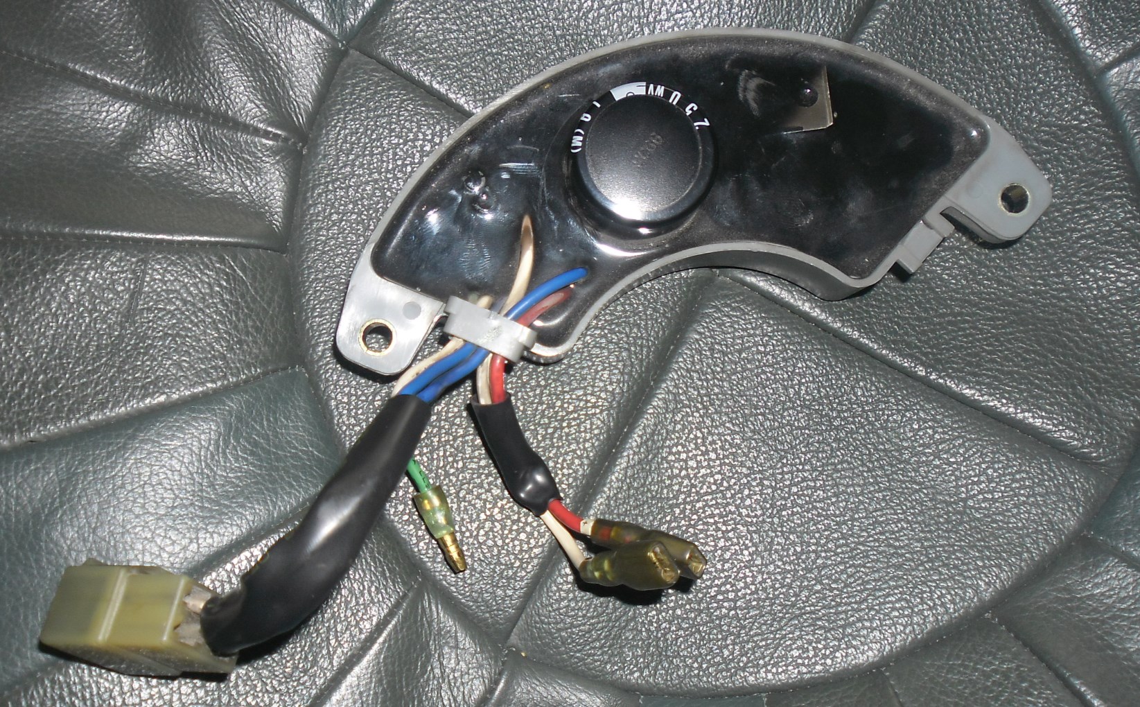

  • #7 12732726
    lidiasaba
    Posty: 12
    Ocena: 6
    Na avr potencjometru niema, zielony kabel widoczny na foto wychodzi do potencjometru zewnętrznego który jest na obudowie ( zero reakcji jak nim kręcę ) a napięcie stałe na wyjściu AVR było ponad 100V. Co to za avr to nie mam pojęcia ( 15801 - na nim jest napisane ) a w sklepie hondy powiedzieli 1000 zł za niego.... co mnie nie interesuje .. https://obrazki.elektroda.pl/2018164900_1379098271.jpg

  • #8 12741755
    190_Wojciech
    Posty: 406
    Pomógł: 13
    Ocena: 115
    Regulator produkcji chińskiej
    Numer katalogowy Hondy 31700Z22E31
    Poszukaj na allegro.
