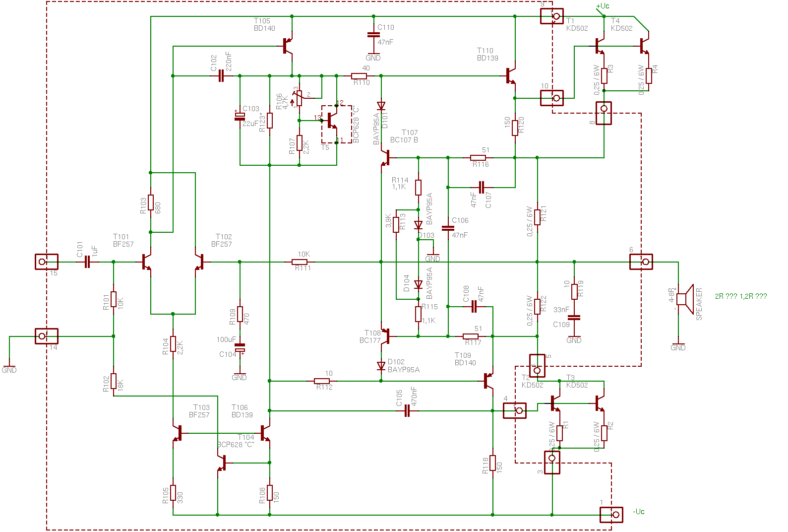

Ja mam taki schemat, tylko na 2n6488 i 2n6491. Jako zamienniki zostały podane TIP2955 oraz TIP3055. Wzmacniacz ten daje 40W przy ±30V napięcia zas. Pasmo przenoszenia 10-20000 Hz, zniekształcenia nieliniowe <0,0005 %. Jesteś zainteresowany ?
Bardzo chętnie to zrobię, tylko nie wiem za bardzo jak /jestem jak widać, nowy na tym forum/. Mam to przerysować np. w Eaglu i podkleić jak załącznik ?
Jak zdobędę jeszcze pół punktu to ściągnę i ten drugi schemat. Jak narazie mam pytanie do schematu eltrona30/60 - jest tam R123* ktoś może mi wyjaśnić, czy go dawać, czy nie, a jeśli dać, to o jakiej wartości.
