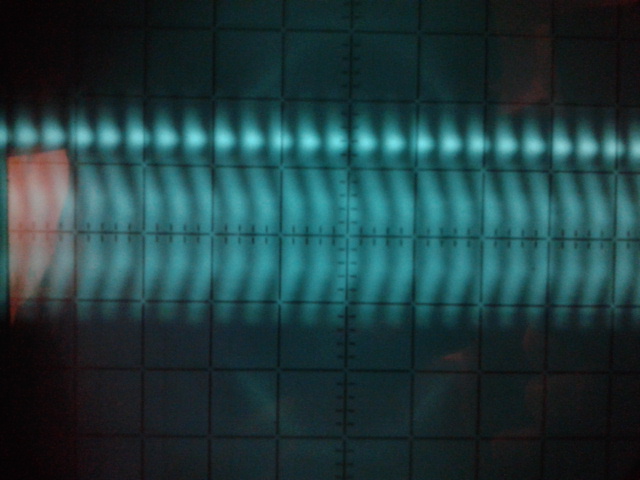

  • #9 12756221
    1234567890
    Posty: 117
    Ocena: 3
    Wrzucam dwa oscylogramy.
    Lewa strona - dioda prostownicza , Prawa -tranzystor kluczujący.
    Przepraszam za jakość , tak jak już wcześniej wspominałem , nie mogę wyregulować oscyloskopu. :cry:
    • Zasilacz impulsowy 20W na UC3845 - brak napięcia wyjściowego po starcie 20130920_002455.jpg (75.77 KB) Musisz być zalogowany, aby pobrać ten załącznik.
    • Zasilacz impulsowy 20W na UC3845 - brak napięcia wyjściowego po starcie 20130920_001904.jpg (94.31 KB) Musisz być zalogowany, aby pobrać ten załącznik.
  • #10 12767945
    ronwald
    Posty: 876
    Pomógł: 85
    Ocena: 68
    Nie masz w swoim układzie żadnej kompensacji pętli sprzężenia zwrotnego.
    Czy układ Ci się nie wzbudza? Weź rezystor odpowiedniej mocy, który będzie pracował jako obciążenie i podłącz do wyjścia. Szeregowo z rezystorem daj MOSFET-a i kluczuj go z częstotliwością np. 20 Hz z generatora. Przetwornicę obciąż wstępnie drugim rezystorem (0,1Pout) tak by przy kluczowaniu przetwornica pracowała w zakresie 10% - 90% swojej mocy wyjściowej.
    Zrób fotografię oscylogramu napięcia na rezystorze i dołącz do tematu.
    Straty w "snaberze" są większe niż dopuszczalna moc Psmax transila.
