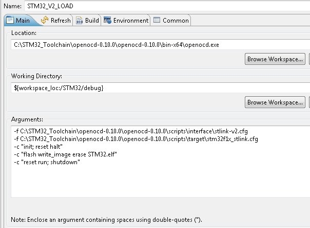

    Zdobyłem ST-Link v2 i mam problem z nim w Eclipse przy łączeniu z STM32.
    Podczas łączenia Konsola pokazuje:
    Open On-Chip Debugger 0.10.0
    Licensed under GNU GPL v2
    For bug reports, read
    http://openocd.org/doc/doxygen/bugs.html
    Info : auto-selecting first available session transport "hla_swd". To override use 'transport select <transport>'.
    Info : The selected transport took over low-level target control. The results might differ compared to plain JTAG/SWD
    adapter speed: 1000 kHz
    adapter_nsrst_delay: 100
    none separate
    Info : Unable to match requested speed 1000 kHz, using 950 kHz
    Info : clock speed 950 kHz
    Info : STLINK v2 JTAG v17 API v2 SWIM v4 VID 0x0483 PID 0x3748
    Info : using stlink api v2
    Info : Target voltage: 3.260558
    Error: init mode failed (unable to connect to the target)
    in procedure 'init'
    in procedure 'ocd_bouncer'
    Jak rozwiązać ten problem?
    Gdy w konfiguracji zmieniam:
    -f C:\STM32_Toolchain\openocd-0.10.0\openocd-0.10.0\scripts\target\stm32f1x.cfg
    na
    -f C:\STM32_Toolchain\openocd-0.10.0\openocd-0.10.0\scripts\target\stm32f1x_stlink.cfg
    Pojawia się w Konsoli dodatkowo:
    WARNING: target/stm32f1x_stlink.cfg is deprecated, please switch to target/stm32f1x.cfg

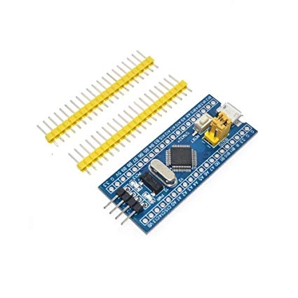

    Płytka:
    [ST-Link v2] Nieudane połączenie z STM32 w Eclipse, błędy OpenOCD
    ST-LINK V2 przez SWD:
    Sterownik automatycznie zainstalował system Windows7.
    Reset podpięty z ST-Linka do płytki.
  • #8 17359509

    W tym ST-linku pin reset nie działa albo jest to reset od SWIM'a.
    Żeby to jakoś ruszyło to trzeba poprawić config aby nie używał srst :
    source [find interface/stlink-v2.cfg]
    transport select hla_swd
    source [find target/stm32f1x.cfg]
    reset_config none separate
