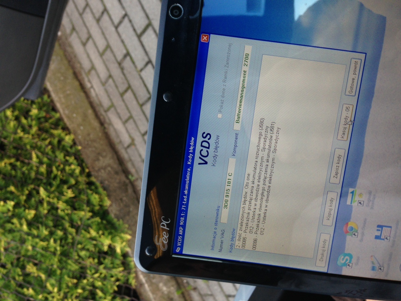

    Witam nie mogę otworzyc auta z pilota, gdy robię to z kluczyka zeruje mi sie zegar, ogólnie nie działa cała elektronika tak jakby wpelni rozładowal mi sie akumulator. Auto zawsze mogę odpalić ale muszę dwa razy włożyć kluczyk lub poprostu dwa razy go przekrecic. Wymienilem dwa akumulatory nic nie pomogło ładowanie mam ok. Widziałem juz taki post na elektrodzie ale niestety nie udało sie nikomu go rozwiązać bardzo proszę o pomoc nie wiem juz co mam robić. Dodam ze jesli zostawiam auto na krócej niż dwie godz to wszystko jest ok. Po wymianie aku tez przez 3 dni było dobrze ostatnio zauważyłem ze strasznie nasila sie to po deszczu. Na komputerze nic nie wychodzi oprócz sporadycznej usterki przekaznika połączenia akumulatorów. Czy myślicie ze mogą to być zalane kable na podszybiu po deszczu?

    Może to faktycznie główny przekaznik szwankuje?.

    To są dokładnie te błędy co na zdjeciach powyzej dzisiaj postaram sie sprawdzić co z tymi przekaznikami to odrazu napisze. Ale myśle ze to moze albo cos po wyłączeniu i zamknięci auta pobiera prąd albo cos z wilgocia na kablach.

    Trzeba sprawdzić na początek pobór prądu na spoczynku (akumulator podstawowy).
    Zegar się zeruje gdyż brakuje mu napięcia.
    Jak zmierzysz prąd spoczynkowy to musisz sprawdzić który moduł pobiera prąd.
    Obstawiam, że problem leży po stronie modułu "09".

    Jestem w tej chwili za granica więc mam lekko ograniczony dostęp dzisiaj podmienilem przekaznik ale nic nie pomogło. Zauważyłem tez gdy rano nie mogłem otworzyc auta i wkoncu zaskoczył naładowanie pokazywał na poziomie 12.5. Więc tez ok. Dzisiaj powinienem sprawdzić moduły i sterownik pod nogami

    Auto naprawione musiałem wymienić 2 czesci. Podaje numery
    8E0953541E
    7L6953549K
    W serwisie około 4500zl używane w dobrym stanie 800zl pozdrawiam i dziękuje
