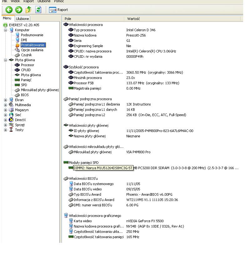

Jak zainstalować Windows XP na płycie głównej VIA P4M800Pro?
piterg18 08 Wrz 2013 12:25 6315 47
Najlepsze odpowiedzi

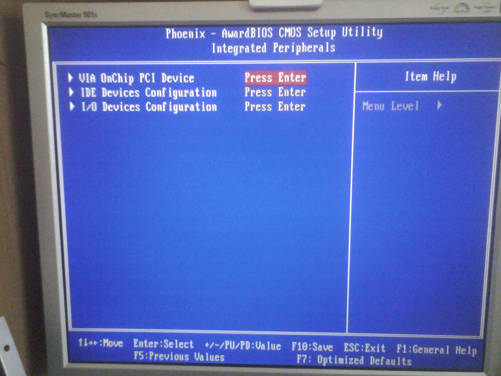

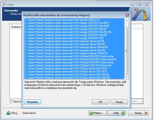

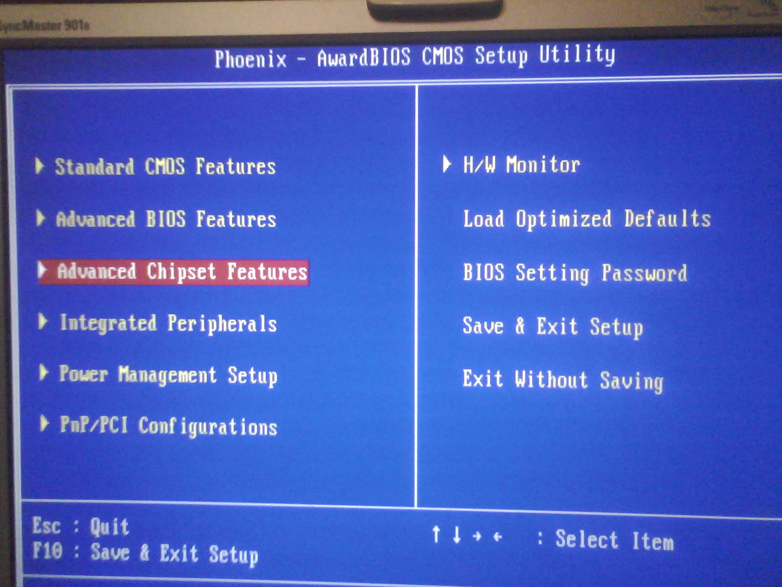

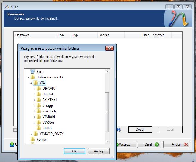

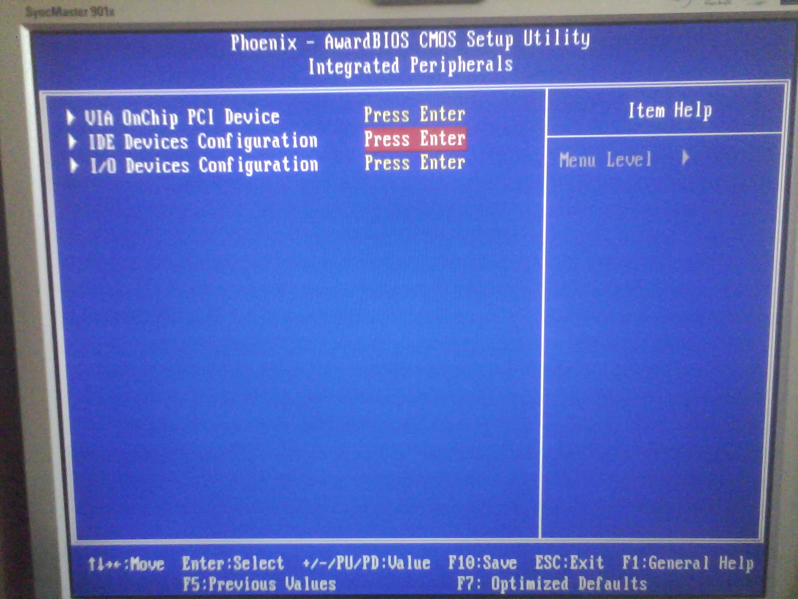

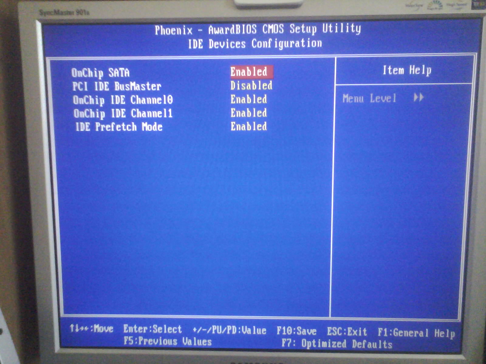

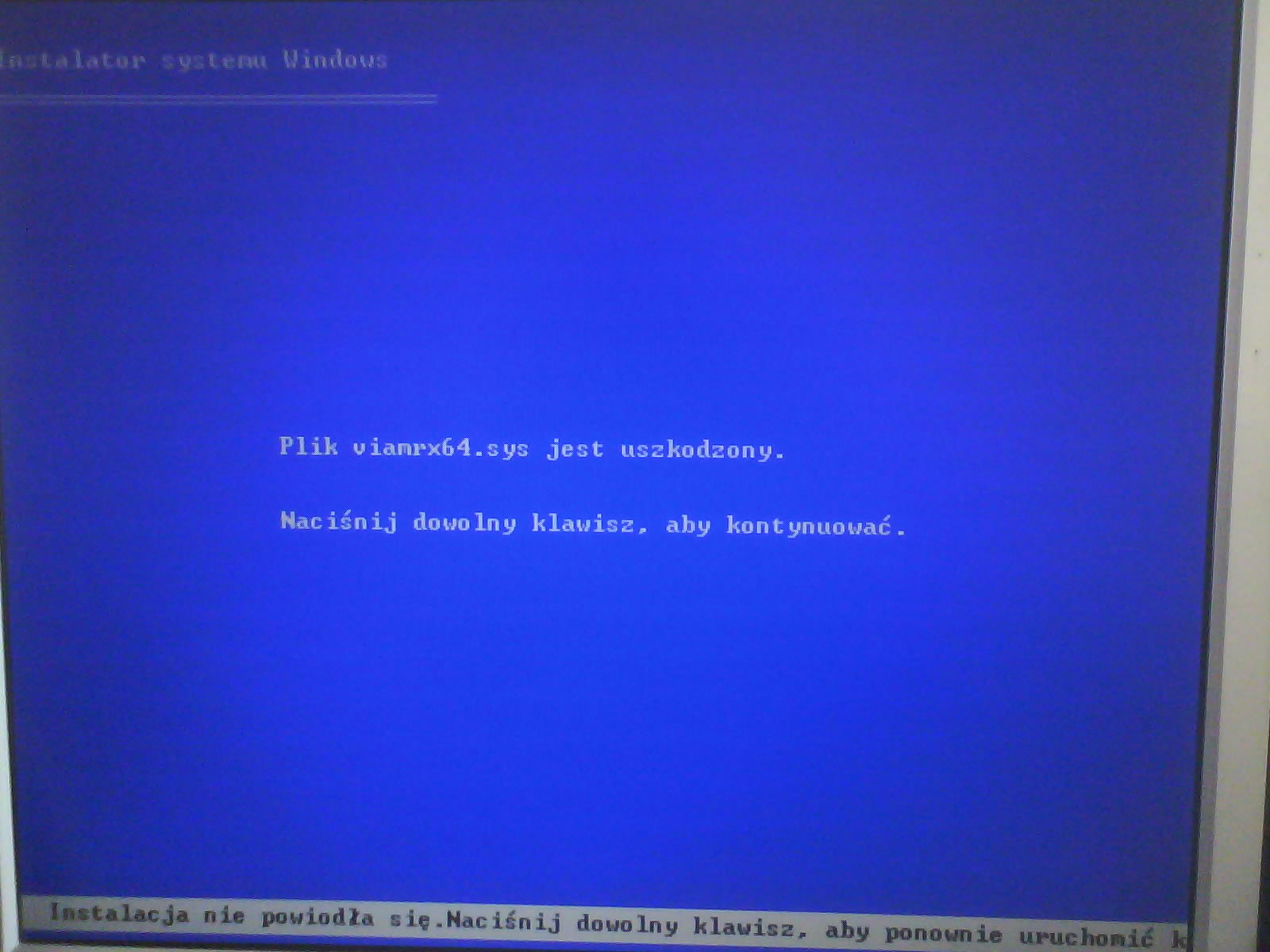

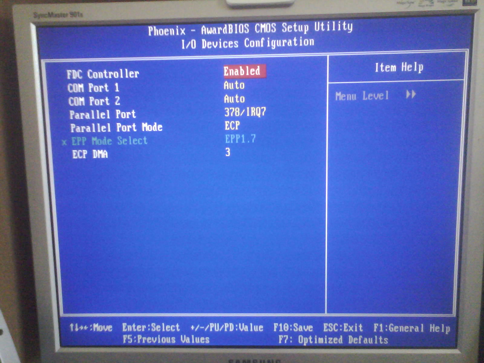

Jak zainstalować Windows XP na płycie głównej VIA P4M800Pro, jeśli instalator pokazuje błąd 0x0000007B?

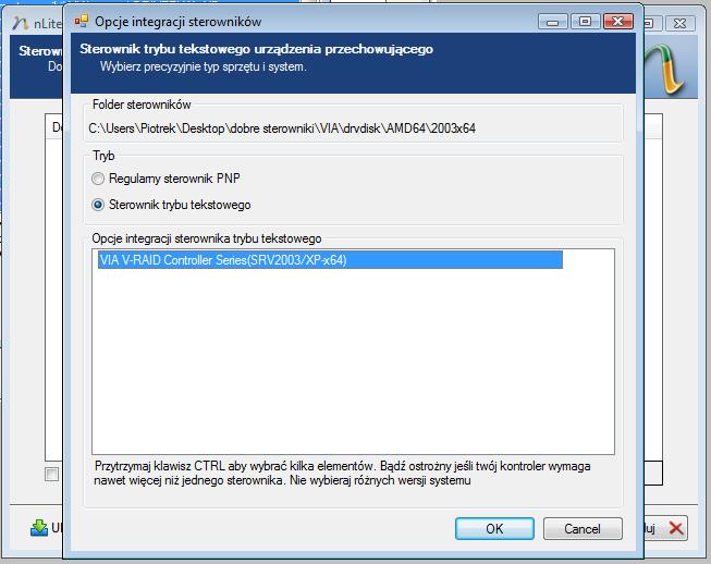

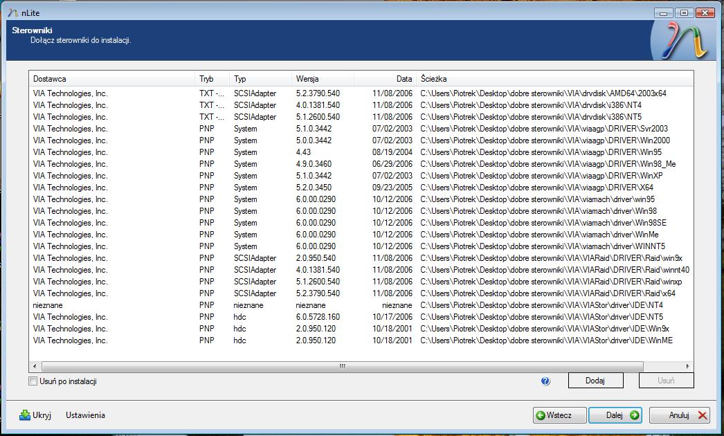

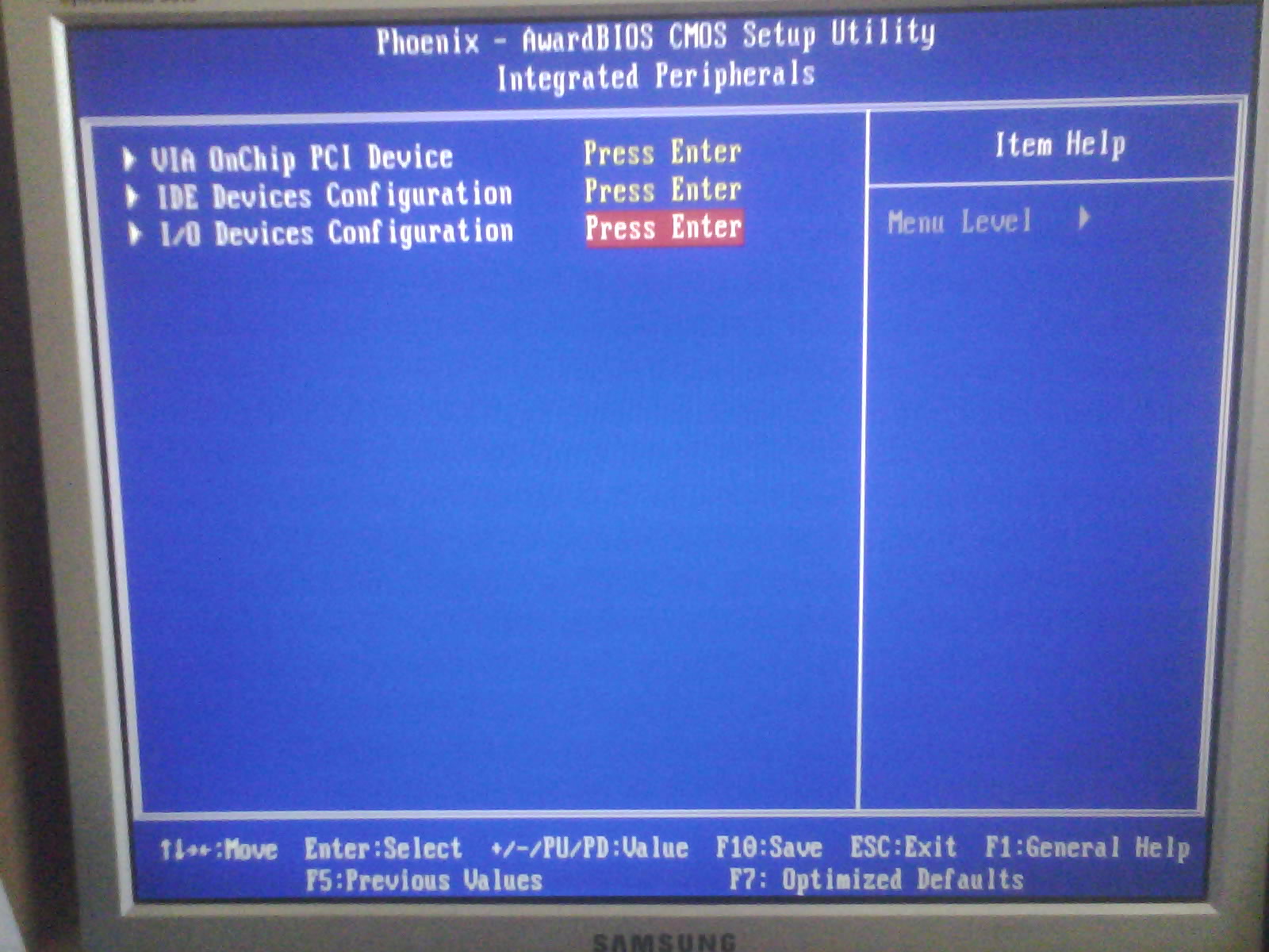

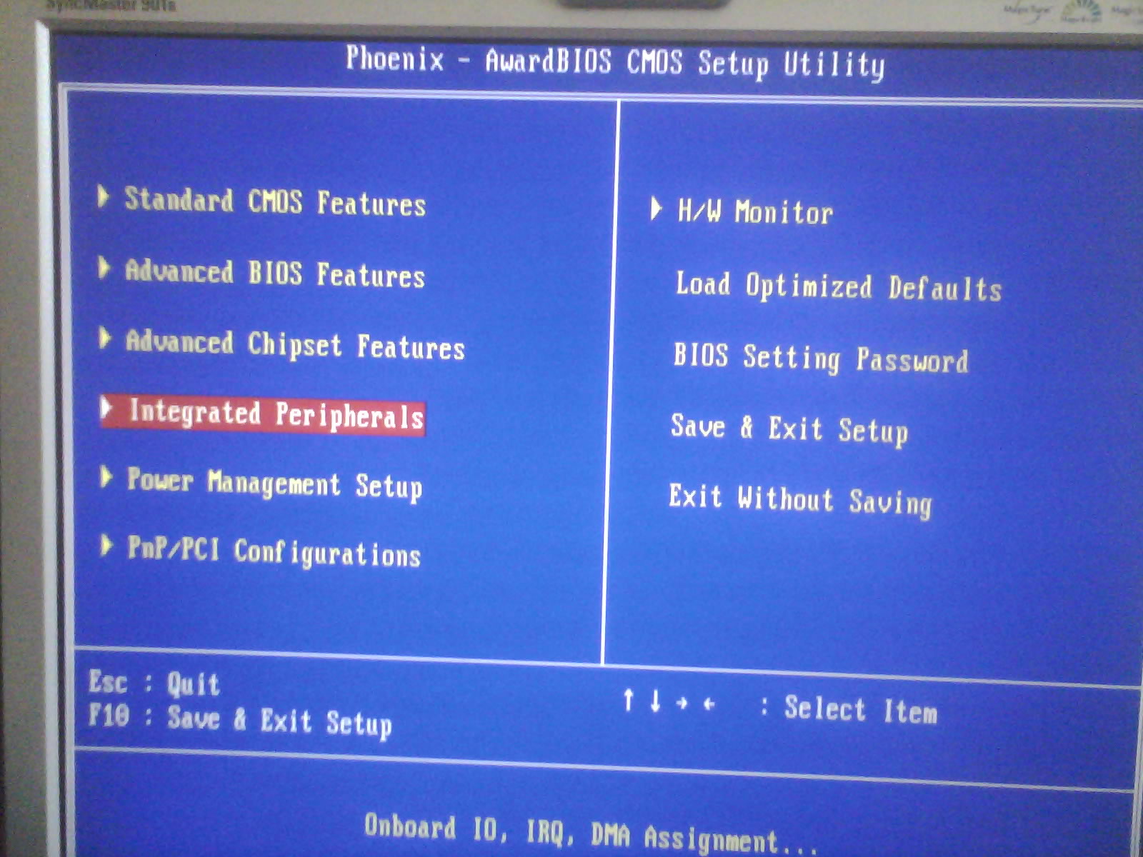

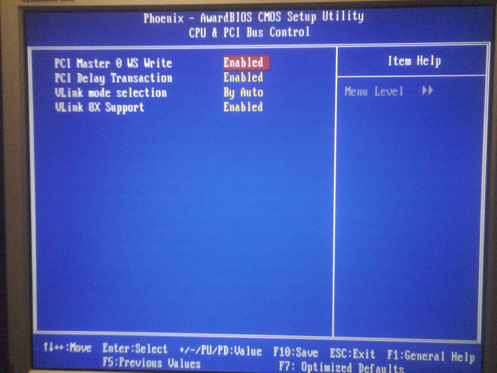

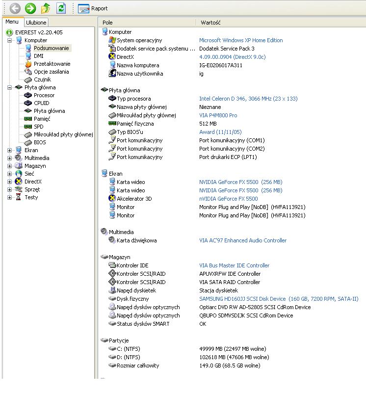

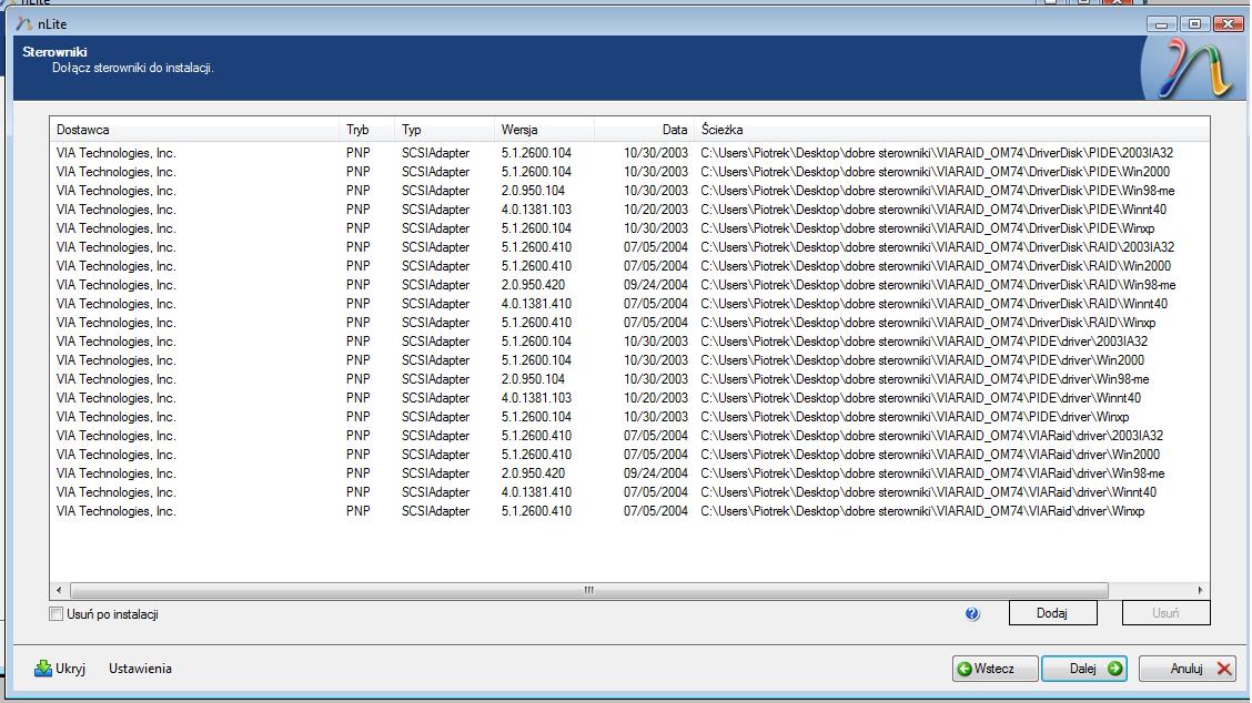

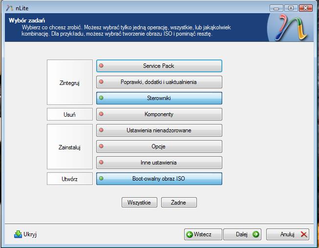

Na tej płycie Windows XP da się zainstalować, ale trzeba użyć właściwego sterownika SATA RAID dla XP 32-bit i mieć w BIOS-ie włączony tryb IDE/Compatible oraz PCI IDE BusMaster [#12713432][#12715477] Pobierz ze strony MSI pakiet dla płyty PM8M3-V: najlepiej „VIA VT8237(R) SATA RAID Driver (For floppy driver)” albo sterowniki z działu XP 32, a w nLite wybieraj tylko pozycje oznaczone Win XP / WinXp x86, nie x64 [#12744546][#12744459] Autorowi udało się uruchomić instalację po zintegrowaniu sterownika SATA RAID z MSI, a później system wykrył dysk i instalacja przeszła poprawnie [#12746843] Po instalacji XP i Service Packa zainstaluj jeszcze sterowniki chipsetu z pakietu VIA HyperionPro, uruchamiając plik setup.exe [#12746881][#12746992]
✨ Użytkownik ma problem z instalacją systemu Windows XP na płycie głównej VIA P4M800Pro, napotykając błąd STOP 0X0000007B z powodu braku odpowiednich sterowników chipsetu. W odpowiedziach zasugerowano pobranie sterowników z oficjalnej strony VIA oraz ustawienie kontrolera SATA w tryb IDE/ATA. Użytkownik próbował użyć programu nLite do integracji sterowników, jednak napotkał trudności z plikami .exe zamiast .inf. Po kilku próbach i zmianach w BIOSie, w tym włączeniu Busmaster, udało się zainstalować system, a następnie zainstalować odpowiednie sterowniki chipsetu oraz inne urządzenia.
