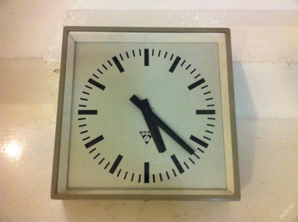

    Zakupiłem ostatnio elektryczny zegar Pragotron, (zdjęcie w załączniku).
    Nie posiada on niestety kabla zasilającego, ale jedynie dwa sterczące kable.
    Czy orientuje się ktoś, czy wystarczy kupić zwykły kabel zasilający i podłączyć do dwóch końcówek?
    Z góry dziękuję za odpowiedź.
    To w końcu posiada jakieś przewody, czy nie posiada?
    Zaglądałeś do środka? Jak tam wygląda mechanizm? Sterowanie może być impulsami 24V. Wszystko zależy od typu zegara.

    Bardzo prosty mechanizm. Zasila się to impulsami. Zasada działania, jak w każdym zegarku na jedną bateryjkę AA. Podpatrz sobie, jak działają. Tylko były modele na 24V i na 60V. Odczytaj typ z żółtej naklejki i szukaj.
