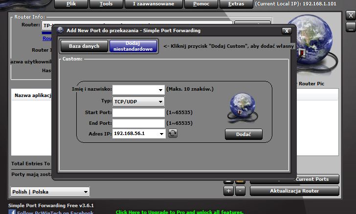

    W takim razie byłbym wdzięczny jeszcze za małą podpowiedź, mam już Simple Port Forwarding ale nie wiem jak uzupełnić pola 'start port' i 'end port'

    my41s napisał:
    Porty od (start) i do (end), które chcesz przekierować na dane IP.
    Czyli jakie konkretnie wartości tam podać?

    A podałeś swoje IP, port/y które Wampserver wykorzystuje żeby udzielić Ci pomocy?

    Wampserver wykorzystuje tylko jeden port 3306.
    I problem polega na tym, że nie wiem, czy należy tam wpisać właśnie ten port, czy port 80. Dodatkowo chcę przekierować tylko jeden z ortów więc mam wpisać te same wartości w start i end?

    TYP: TCP/UDP
    START: 3306
    END: 3306
    IP: twoje IP w sieci lokalnej
    Nie zadziała, to dodajesz kolejną regułę tym razem dla portu 80.

    niewiem1 napisał:
    Co zrobić, żeby dało się korzystać z serwera z każdego dowolnego komputera?
    Aby korzystać ze serwera wystarczy przekierować port 80.
    Port 80 musi nasłuchiwać na wszystkich interfejsach, nie tylko na 127.0.0.1.
    Start/uruchom: CMD.exe, wpisz
    netstat -an | findstr 80
    pokaź wydruk.
    Załącz plik httpd.conf
