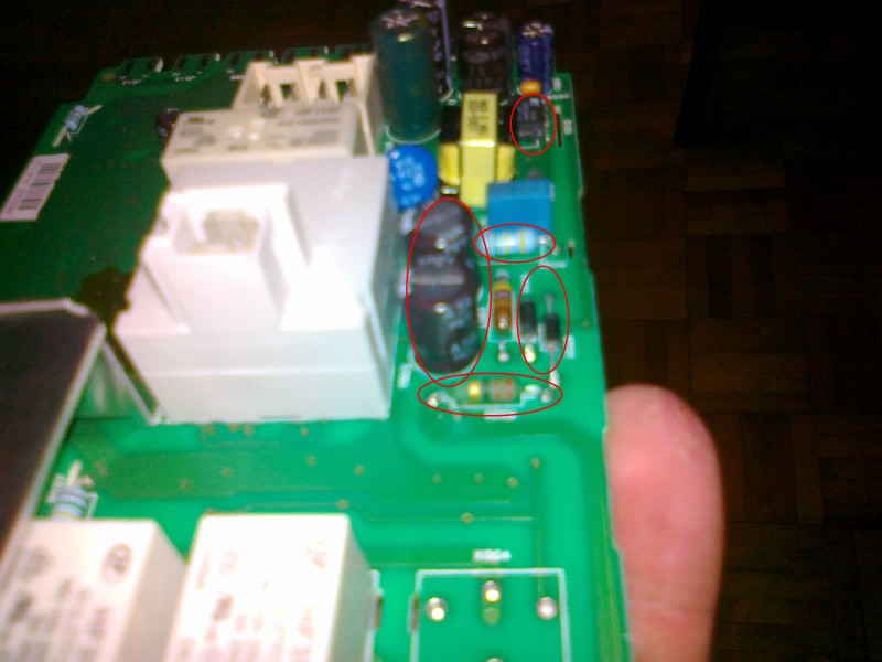

    WujekW3
    Posty: 3
    Wymienilem już kilka części chyba od przetwornicy odporniki, diody, elektrolity i NLK. Tylko że nadal efektów brak zastanawiam sie wogole czy jest sens dalej w niej grzebać czy nadaje sie na szrot? Pralka ma 2 lata.
    Możesz dać zdjęcia ze swojej działalności ? No bo jak nie jesteś pewny czy wymienione elementy są od przetwornicy , to Cie nakierujemy . Te 290 V to napięcie stałe czy zmienne i gdzie mierzone ?

    290 zmienne w gniazdka. I przy liczniku na dwóch liniach 285-290V na trzeciej było 85V. Miernik jeden mój drugi firmowy. Oby dwa pokazywały to samo. I panom z PGE tez tyle wyszło. Zdjęcia zaraz dorzuce.
    290 zmienne w gniazdka. I przy liczniku na dwóch liniach 285-290V na trzeciej było 85V. Miernik jeden mój drugi firmowy. Oby dwa pokazywały to samo. I panom z PGE tez tyle wyszło. Zdjęcia zaraz dorzuce. Teraz napięcie jest w granicach 220-235V
    Whirlpool AWE 6519/P - Nie startuje napięcie w sieci 290V
    na czerwono zaznaczone to co wymieniłem
    Mi to wygląda na typowy brak zera wtedy na 2 fazach jest napięcie zawyżone a na 1 zaniżone tylko dziwne że Panowie z PGE tego nie wykryli.
